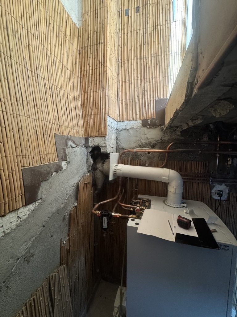

Demande de conseils pour la fabrication d'un escalier 2/4 tournant en bois massif
pour la fabrication 2/4 tournant en bois massif, et je cherche la solution la plus optimale pour sa structure.
➡ Contrainte principale : Il y a un caisson avec une gaine de chaufferie dans le coin supérieur du dernier quart tournant (voir photo).
❓ Ma question :
Est-il toujours possible d’opter pour des limons latéraux, ou cette contrainte risque-t-elle de poser problème ?
Faudrait-il plutôt envisager un limon central pour contourner cette difficulté ?
Quelle serait selon vous la meilleure solution pour garantir la stabilité et une bonne répartition des charges ?
Où pensez-vous qu'au vu de l'état général des murs, etc., cela est-il compliqué ?
Merci d’avance pour vos conseils et retours d’expérience !
pour avoir un bon accès en dessous
une crémaillère au mur , une crémaillère inversée de l autre coté et l'on vis les marches par le dessous
le poteau qui joint les deux crémaillères est repris par le plancher du dessus il travaille en traction ainsi vous avez la totalité de l'espace sous l'escalier, et vous mettez sous les marche un isolant pour que le bois ne souffre pas de la chaudière
la solution est elle assez simple pour vous

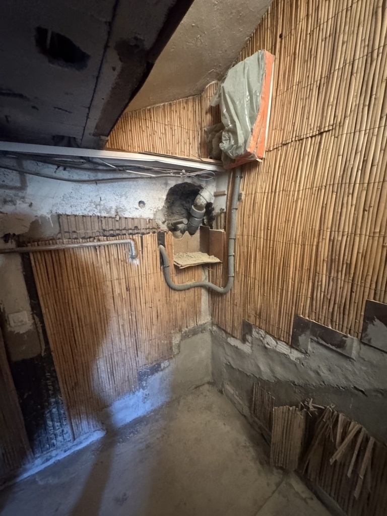

Pour la crémaillère côté mur selon vous quel est la meilleure solution pour la fixer étant donner que le mur a des default la faïence sera enlevé bien sûr
Mur en parpaing ?
mettre des pieds qui iront au sol
il y a du roseau, ca sera un mur terre? +/- 20mm de surépaisseur ? je me demande si je ne poserai pas une sous structure qui devrait ratrapper les soucis de planéité et venir a fleur avec le mur fini (a voir avec le poseur d'enduit), attendre que le mur soit fini avant de visser crémaillière et escalier sur cette structure (tout en prévoyant que malgré un temps de séchage terre a respecter, il y aura toujours du travail et donc un jeu visible entre structure finition escalier, ici un exemple de finition pas finie, mais bon terre bois se marie bien quand même
flobois63
Le problème étant que ce sont des chantier d’assurance
Et que le stricte minimum sera fait il y a un maçon qui doit venir détruire l’escalier au dessus
Et je ne pense pas qu’une reprise de maçonnerie est prévu
