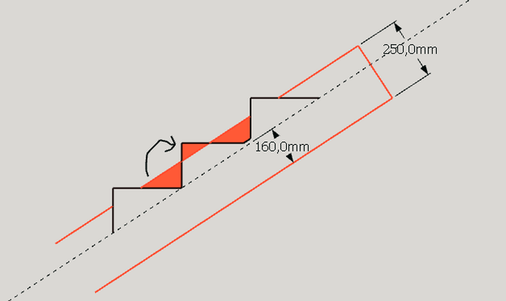

Voici plusieurs pistes pour d'aider à tirer le meilleur parti de tes bois. Alors déjà il faudrait savoir si il y a un faux limon au mur ou c'est deux limons de jours et Si tu prévois un plafond en sous face ?
Moi je vois cela comme ça tirer au maximum en épaisseur ( si il y a un plafond on pourrai simplement blanchir) Après augmenter le plus possible le bois sous le cran je te joint un bout de croquis , tu réalise le dessus du cran avec la première découpe. Ici j'ai pris un exemple avec un limon de 250 mm giron de 275 hauteur de 180.
J'obtiens 160 mm sous le cran. Il existe une solution pour augmenter un plus encore c'est de pas équarrir totalement l'entaille du coin il là j'obtiens 175 mm sous le cran ( voir le petit trait sur le croquis).
On peut encore envisager d'autre choses mais il vaudrait mieux avoir plus de renseignement pour ne pas avoir à nous lancer dans des fausses pistes.

très astucieux, je l'avais imaginé mais je ne pensais pas que c'était possible au regard des solidités des colles. pouvez vous me conseiller dans ce domaine SVP. Quelle colle utiliser sur du frêne et ou la trouver. Merci.
A vrai dire cela n' pas besoin de tant de solidité que cela car c'est une petit partie du coin. La plus part du temps on colle soit à la blanche ou à la polyuréthane. C'est un collage de fil qui est très résistant. Tu peux aussi pousser une ou deux rainures avant le découpage des crans pour assembler les coins.

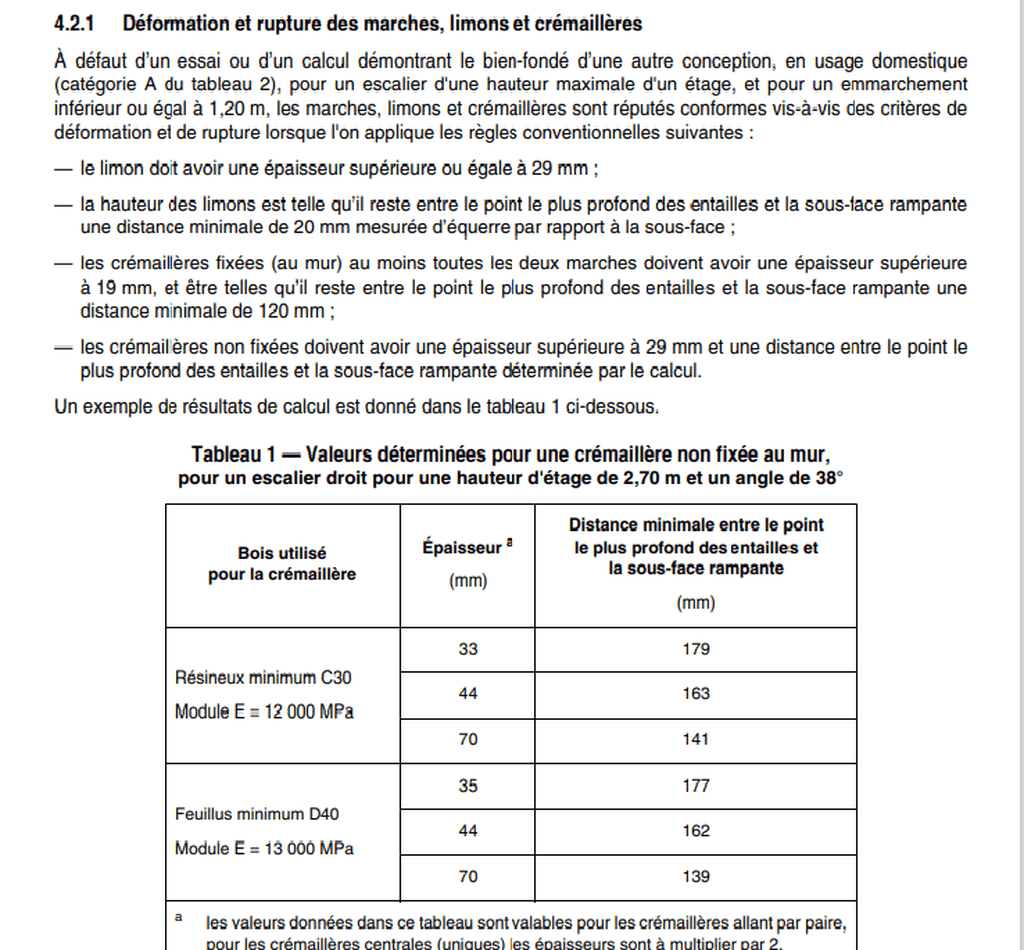

Bonsoir voici un élément de réponse issu du DTU escaliers, pour moi 110x50 ce n'est pas du tout bon je partirai sur un minimum de 150x50 et encore je suis pas certain que cela soit assez. Clique sur l'image pour la voir en entier
DFG1954
Merci stefchrys !Merci, ce tableau me sera utile.

Hello le peu d'escaliers à l'anglaise que j'ai fait ou restaurés, avait une épaisseur moyenne de limon crémaillère entre 50 et 60 mm , avec redents de 150/160 mm
Les redents peuvent être renforcés par un surplus de bois de 11/15 mm en coin entaillé dans chaque marches (mais c'est du boulot) !
Avec des noyaux c'est plutôt à partir de 70 mm comme ici gerriet.com/es...s-a-l-Anglaise/
Ce qui correspond avec l'abaque ci dessus !
