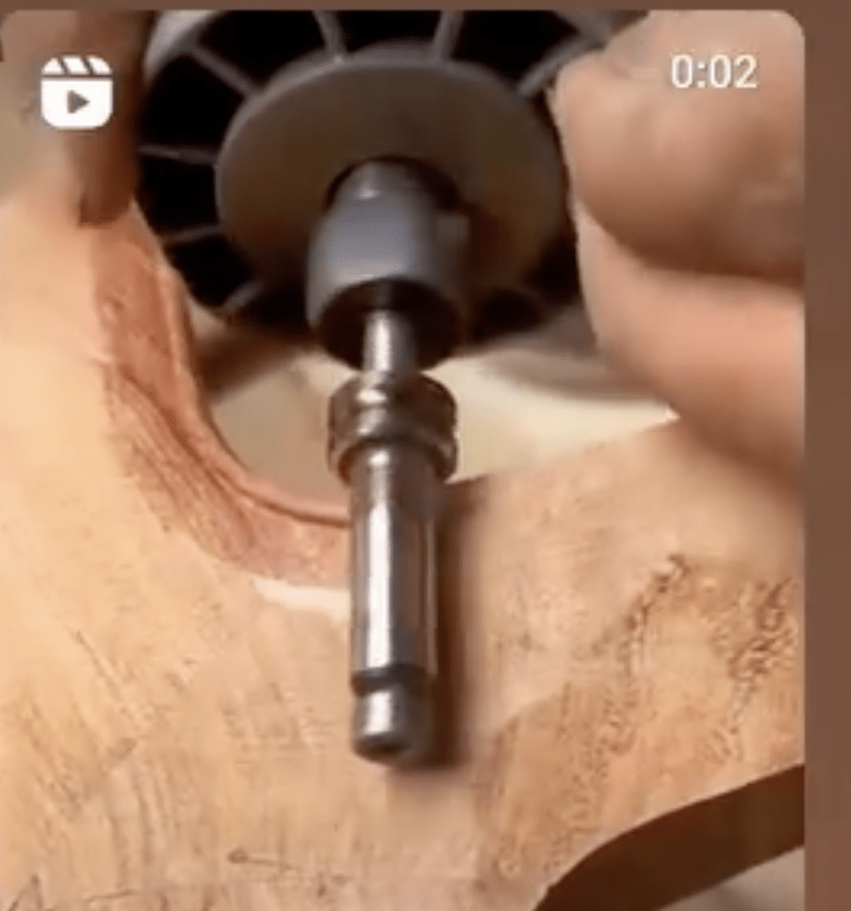

Vidéo Instagram Bonjour à tous j’ai vu une vidéo d’une fraise dafflereuse permetant de faire de petites gorges sur les arrêtes de pièces arrondies. Mais impossible de trouver le nom exact et de pouvoir me la procurer. Je suis preneur de toutes informations. Merci
C'est un truc que tu ne trouveras nulle part. Et qu'on n'est pas près de trouver où que ce soit ! Probablement une fraise au profil modifié maison, et un reste de roulement, pour servir d'appui.
Ce compte Instagram semble relayer plein de vidéos d'usinages "exotiques", trouvées, on ne sait où, (plutôt du côté de l'Asie, sans doute, où on n'est pas très regardant sur les règles de sécurité, même si on arrive à faire des choses assez surprenantes).
Sur le même compte, une autre vidéo d'une affleureuse adaptée pour le même type d'usinage, mais un poil plus facile à guider, et plus sécure, tout de même .
Attention, pour avoir travaillé à la toupie RESCH (encore appelée "Mobylette"), ou avec une toupie "champignon", il faut un bon coup de main (au prix de pas mal d'entraînement... et de pièces ratées), pour ne pas tout saccager et parfaitement déplacer sa machine ou pièce de façon régulière et rayonnante, avec ce genre d'engin.
Dans le même esprit, il existe aussi la machine dite "moulurette", qui est une toupie horizontale.

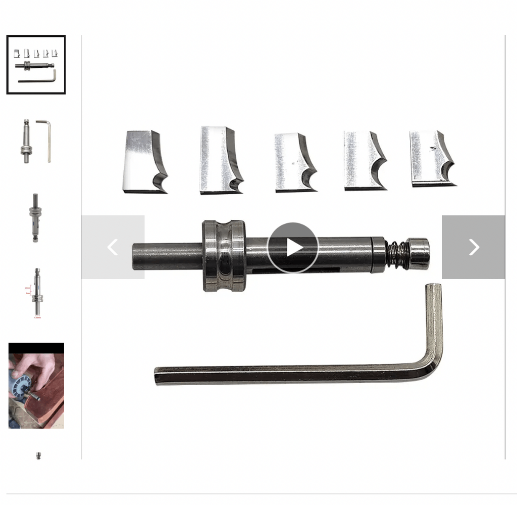

Je l ai trouvé par hasard , c est bien un porte outil qui se monte sur une défonceuse .Cet outil est a vendre , mais je n aime pas commander directement depuis la Chine , de plus je ne sais pas si les dimensions sont métriques ou Impériales.
normandie
Ouch, en effet "ILS" le vendent ! 😱
Comme quoi, j'avais tort, en disant qu'il ne le trouverait nulle part. Les chinois, eux, le fabriquent et le vendent sans que ça ne leur pose de problème 😥

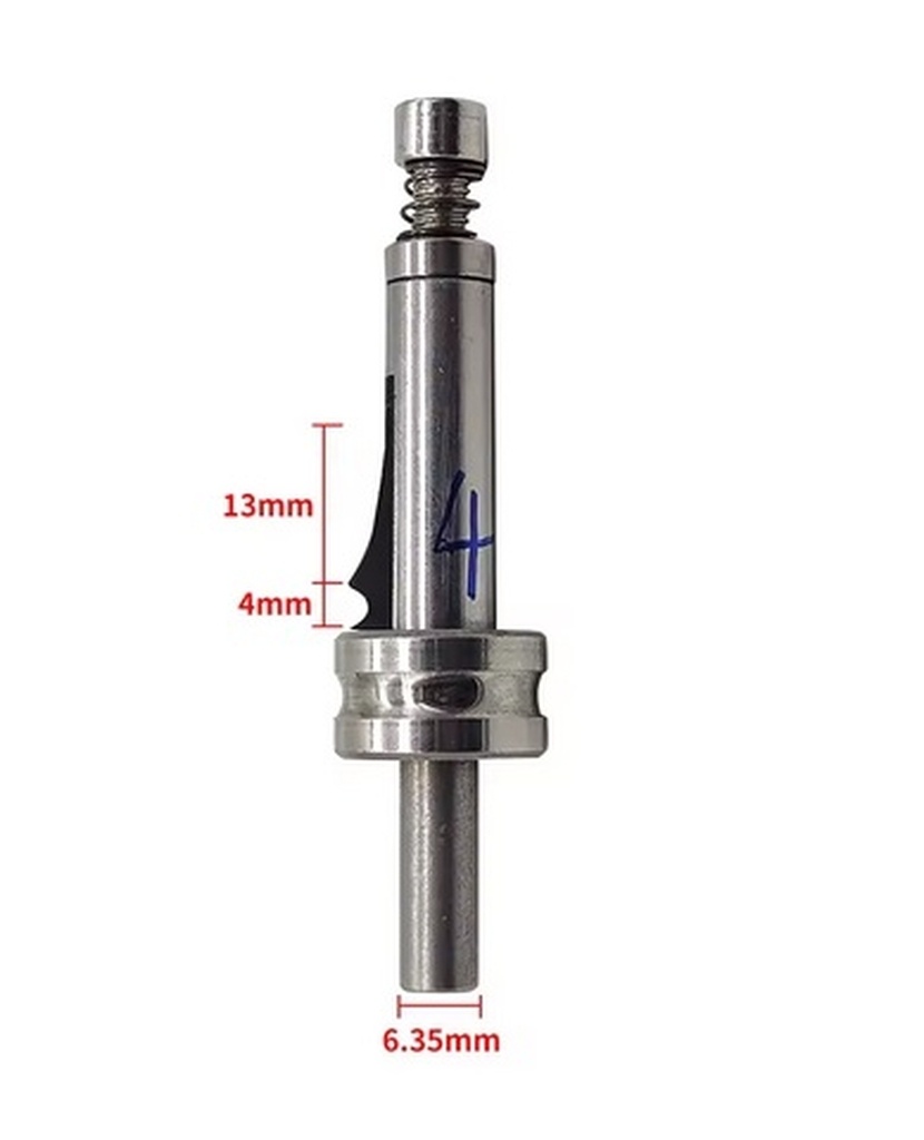

Les cotes sont bien en millimètres.
Mais la queue faisant 6,35, l'arbre ne fait au plus que 8, semble t-il. Et donc le fer ferait quelque chose comme 2mm ?
Le système de guidage, une simple bague solidaire de l'ensemble (donc qui risque de marquer ou brûler) n'offre quasiment rien, comme appui pour le guidage !?!?
Pas bien rassurant, tout ça.
Je préfère encore l'autre système vu sur le même compte. Avec un système de doigt de guidage, en dessous, et un "arceau" qui permet de tenir la machine, mais aussi d'en contrôler l'inclinaison.
normandie
Medalegno Si la queue fait 6,35mm c est que l outil est fait pour le marché américain puisque c est exactement 1/4 de pouce , dimension standard des collets d affleureuses.
normandie Nous avons des collets d'1/4 de pouce aussi, sur le "vieux continent" même si plus couramment, on travaille avec du 6mm. Parfois, les affleureuses sont même vendues avec les 2 collets.

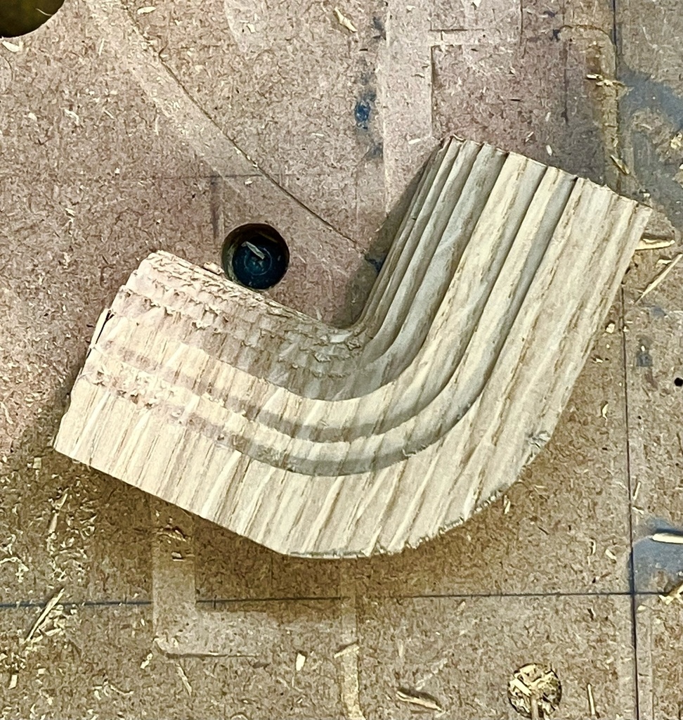

Je n'ai pas ton habitude des montages d'équilibristes et que 10 doigts alors pour des rayon serrés c'est tout à la mano avec un peu d'aide du Shaper Origine...
Et pour les moulures droites quand je n'ai pas le fer adéquat, c'est varlope et racloir maison : instagram.com/...XSWjIwUF/?hl=fr
normandie
D accord, sauf que dans votre exemple la moulure n est pas refouillée ,ça fait toute la difference.

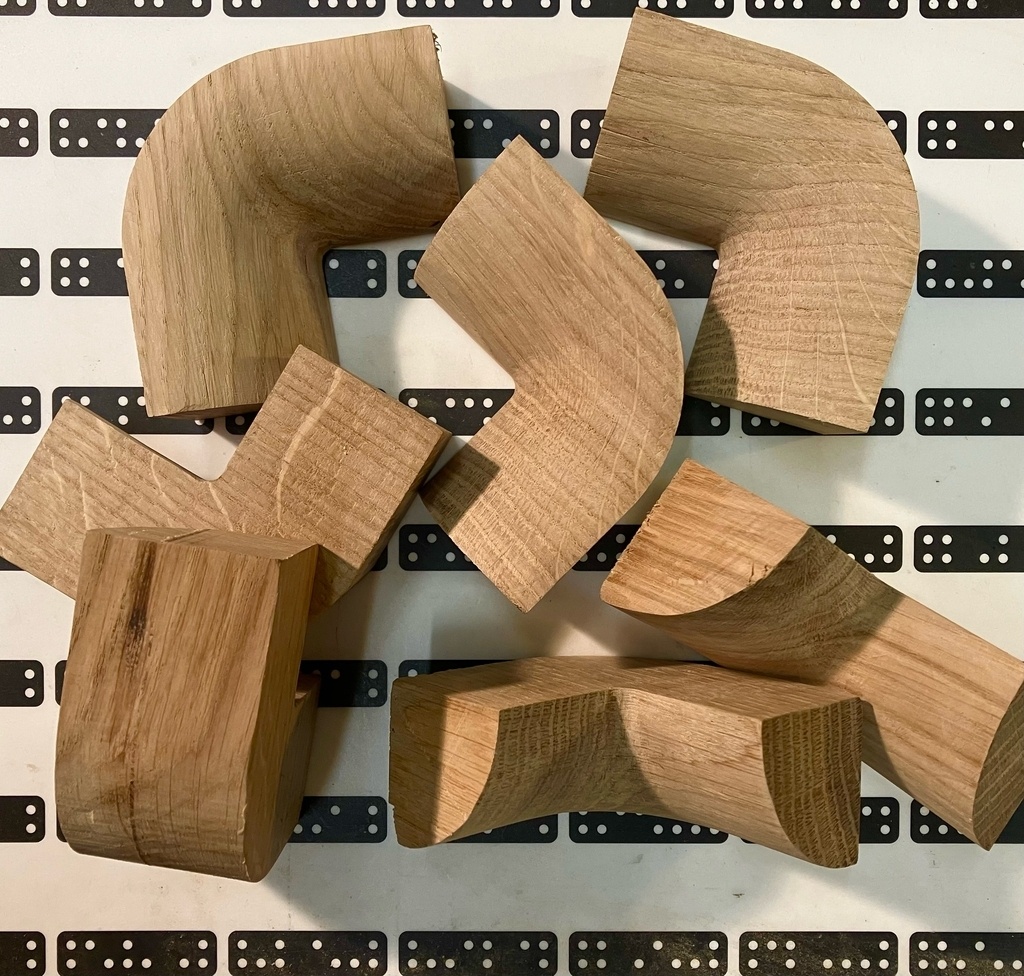

executionbois
Montage exotique perso je fais ça avec ma toupie volante Resch
