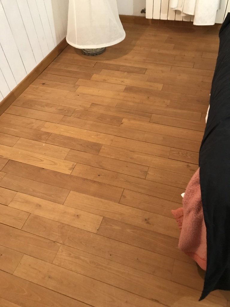

sylvainlefrancomtois Toujours dans ma quête du Graal-parquet, qu'est ce que tu appelles du parquet composite? Je me pose la question par rapport à cette photo.

le parquet composé, je pense que c'est un parquet ou la face vue ai fine, et le corp ai composé de bois moins noble, il porte aussi un autre nom ?, mais j'ai un trou de mémoire, je n'aurait jamais crus que ma question de base aurait pu engendrer une aussi grande discutions, c'est chouette, merci à tous
Jean Galmot Ce qui est nommé parquet massif n'est pas du parquet traditionnel (Lame entièrement massive). C'est essentiellement du dérivé de bois sur lequel est collé une couche de parement massive plus ou moins épaisse selon la qualité du parquet.

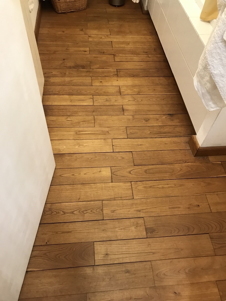

J'ai collé mon parquet en châtaignier massif sur chape : 30 m2 dont la salle de bain. Bien penser à laisser de l'espace sous les plinthes et surtout à s'assurer que la dalle est plate, très plate. Il a maintenant presque 20 ans a été reponcé une fois pour passer du vernis à l'huile. Que du bonheur !
