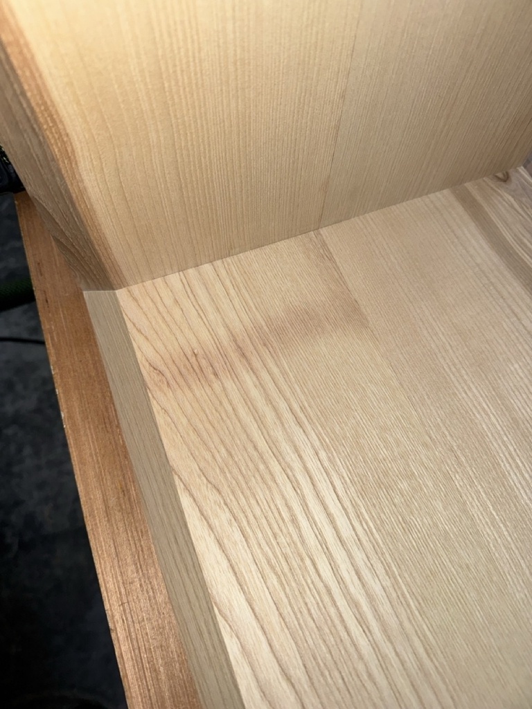

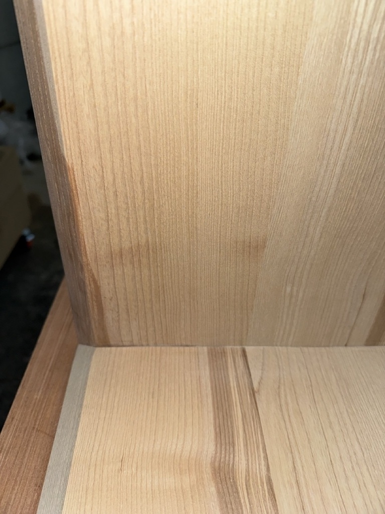

Bonjour à toutes et à tous, amis boiseuses et boiseux ! 👋
Je sollicite votre savoir car je constate sur mon joli frêne tout beau tout neuf tout ponçé, que j'utilise pour fabriquer mon futur bureau, de curieuses tâches rougeâtres (cf les photos jointes).
A quoi est-ce du ? Remontées de tanins ?
Et surtout, LA question (pour les gouverner toutes) : comment les faire partir ?
(et question subsidiaire : comment éviter la formation de ces tâches ?)
Merci d'avance 🙂

pour moi il s'agit de traces d'épingles lors du séchage. Ce qui me fait penser à cela c'est le coté droit rectiligne de la tache.
Il faut enlever de la matière pour les atténuer mais je doute que tu puisses les faire disparaitre. Il aurait fallu raboter davantage pendant l'usinage. Maintenant si tu teintes ta fabrication cela peut s'arranger et être minimisé.
C’est bien ça, c’est assez rageant et malheureusement c’est assez profond. Le frêne mal stocké ça donne ça.

J'ai eu le même souci il y a quelques temps et il s'agissait effectivement sûrement de traces d'épingles.

question additionnelle : peut on détecter ces traces d'épingle chez le vendeur avant rabotage ?

J’ai acheté ce bois à un papy, ancien charpentier de métier qui a une mine d’or chez lui (il est devenu aveugle malheureusement donc il se sépare de son stock). Et effectivement le bois est stocké sous un abri mais il devait être là depuis pas mal d’années (30 ans minimum) donc ça ne m’étonnerait pas que les aiguilles aient marqué le bois.
J’avais besoin de 30mm épaisseur fini donc pas possible de raboter davantage. On va dire que c’etait voulu du coup 😝

Peut etre regarder sur les chutes s'il se trouve un bout "contamine" et tester un poncage ou autre
MortyMcFly
Ça part un peu à la ponceuse à bande, mais je ne voudrais pas trop creuser le bois. Donc on va dire que c’était voulu et pour l’esthétisme 😝
Ces traces de rablettes (dues au bois utilisé pour celles-ci) sont marquées en profondeur. En rabotant plus, on arrive parfois à les éliminer, ou les atténuer... Mais selon l'épaisseur dont on a besoin, on n'y arrive pas toujours totalement.
