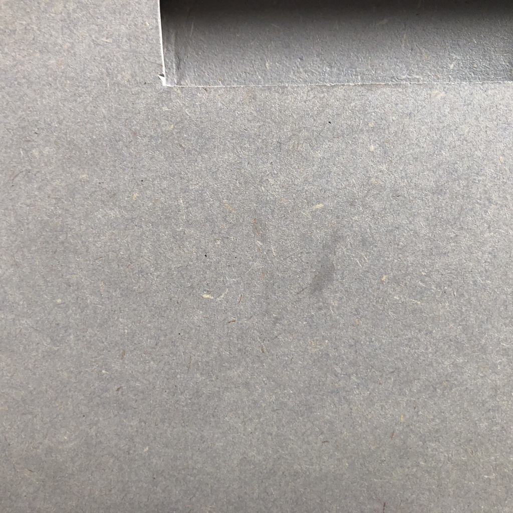

Nous avons fait fabriquer des faces de portes et tiroirs de cuisine en Valchromat gris blanc par un menuisier ici à Paris qui n’avait jamais travaillé avec le Valchromat. Des taches apparaissent sur ces faces bien que nous soyons extrêmement soigneux. L’application de Rubio Monocoat Grease Remover puis Surface care n’y fait rien. Le menuisier que je n'arrive pas à joindre avait mentionné l'utilisation d'une huile Rubio pour la finition.
Ayant visionné une video de Olivier Verdier [youtube.com/wa...?v=lJs1-ii5cZI], j’ai l’impression que la finition des faces avec du Rubio monocoat Easy Deco offre un léger brillant, alors que les faces de notre cuisine retiennent un aspect plutôt mat.
Si le menuisier n’a pas utilisé la bonne finition, est-il possible de rattraper cette erreur?
A notre suggestion, une amie va se lancer dans la fabrication de faces de cuisine en Valchromat; je me demande si je devrais la dissuader de le faire.

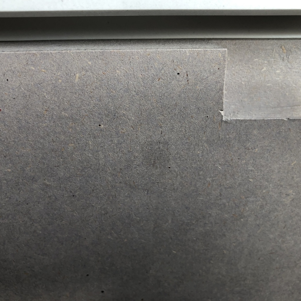

Mille mercis pour vos réponses. En effet les prises de main ont été très mal réalisées. Ce n'est qu'une fois le travail fait que le menuisier m'a informé qu'il n'avait pas l'embout pour la toupie nécessaire pour réaliser un angle de prise de 45% et avait donc bidouillé un système pour les réaliser - assez mal comme vous l'avez tous constaté.
Les questions que je me pose sont les suivantes:
1- serait-il possible que la finition au Rubio ait été mal faite ou même pas faite, car le Valchromat semble absorber les tâches (nous nous lavons les mains avant d'ouvrir placards et tiroirs, et/ou les ouvrons avec un torchon propre!!).Comment puis-je vérifier cela?
2-Est-il possible de poncer les faces de placards et tiroirs et de refaire une finition avec du Rubio Monocoat Easy Deco ou autre?

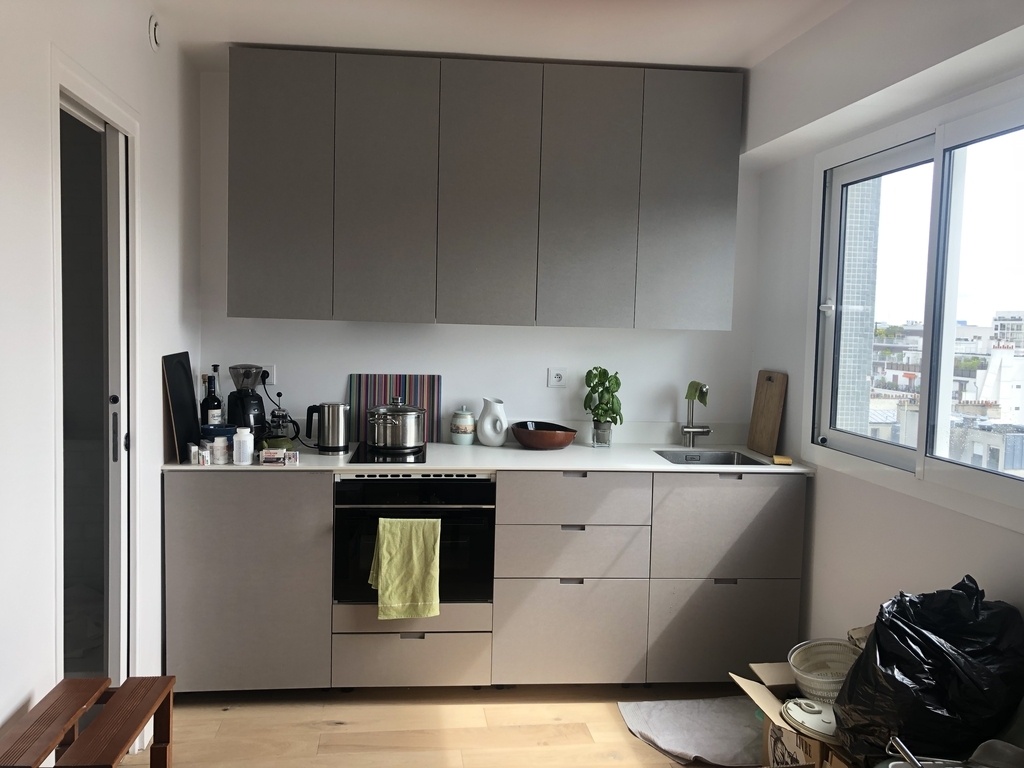

ps: ci-dessous la cuisine en question

Ensuite, j'ai de la peine à comprendre quelle partie de la cuisine vous avez pris en photo. Mais si c'est au niveau des poignées de tiroir usinées dans la masse et massacrées à la main, j'ai peine à croire qu'un menuisier qui bâcle son travail ainsi prenne soin d'appliquer correctement le produit Rubio selon leur recommandations.

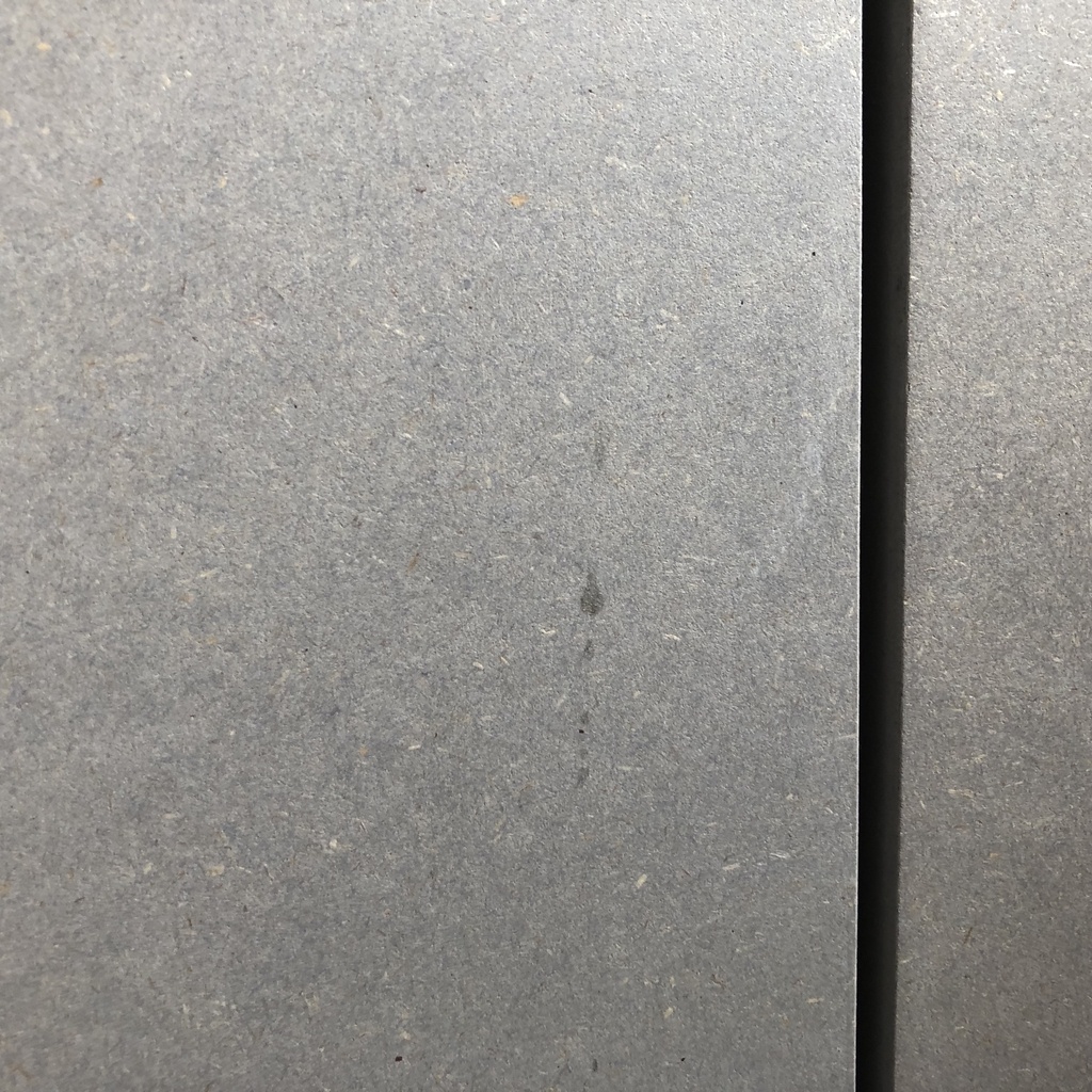

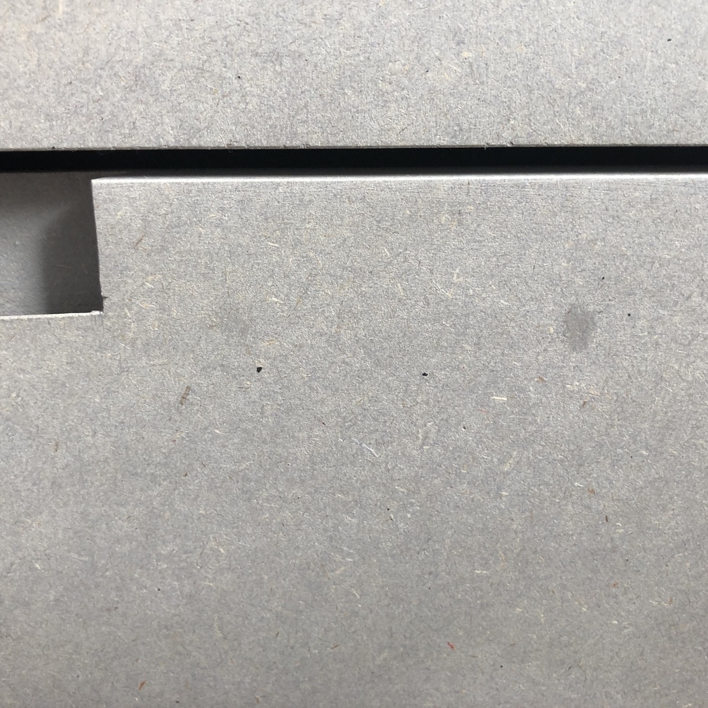

Oui j'ai aussi remarqué qu'à priori ça avait l'air d'être autour des poignées et je trouvais la finition des poignées au mieux mauvaise au pire bâclée
À certains endroits on voit la forme de projection de goutelette et, si la photo est dans le bon sens, avec effet de la gravité ce qui aiguillerai vers un défaut d'utilisation plus que d'application. La finition à l'huile Rubio n'aime pas les projections stagnantes et si elles ne sont pas immédiatement lavées elles marqueront la surface.
Après difficile de dire d'où vient le problème. Même si ça a l'air facile le rubio nécessite de respecter scrupuleusement les étapes d'application. Sans connaître le processus du menuisier impossible de se prononcer. Comme l'évoque Kentaro le sujet a déjà été discuté de nombreuses fois de mémoire une fois la personne avait touché la surface avant application du produit laissant des traces de mains, une fois des gouttes n'avait pas été essuyées pendant l'application et plusieurs fois de projections pendant la vie de l'objet... Bref des causes multiples.
