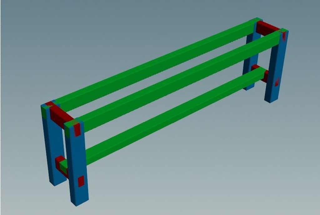

Je vais vous mets 1 image du plan 3d realisé, pour que vous ayez le max d'infos, si jamais cela peut faire une difference ou non.

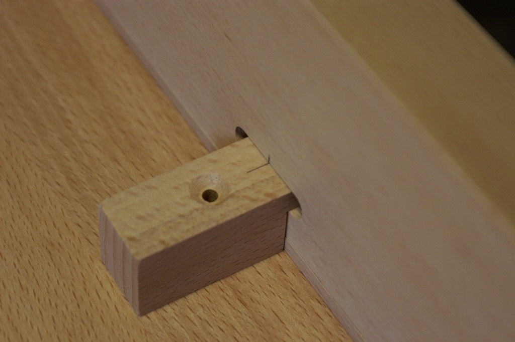

Le plateau sera juste posé sur la structure et fixé via des petits taquets en bois, comme proposait Boris Beaulant dans ce post-ci
Je comptais en mettre 6 par plateau, 3 dans le sens de la longueur d'un coté, puis a nouveau 3 en face. Aucun taquet dans la largeur.
