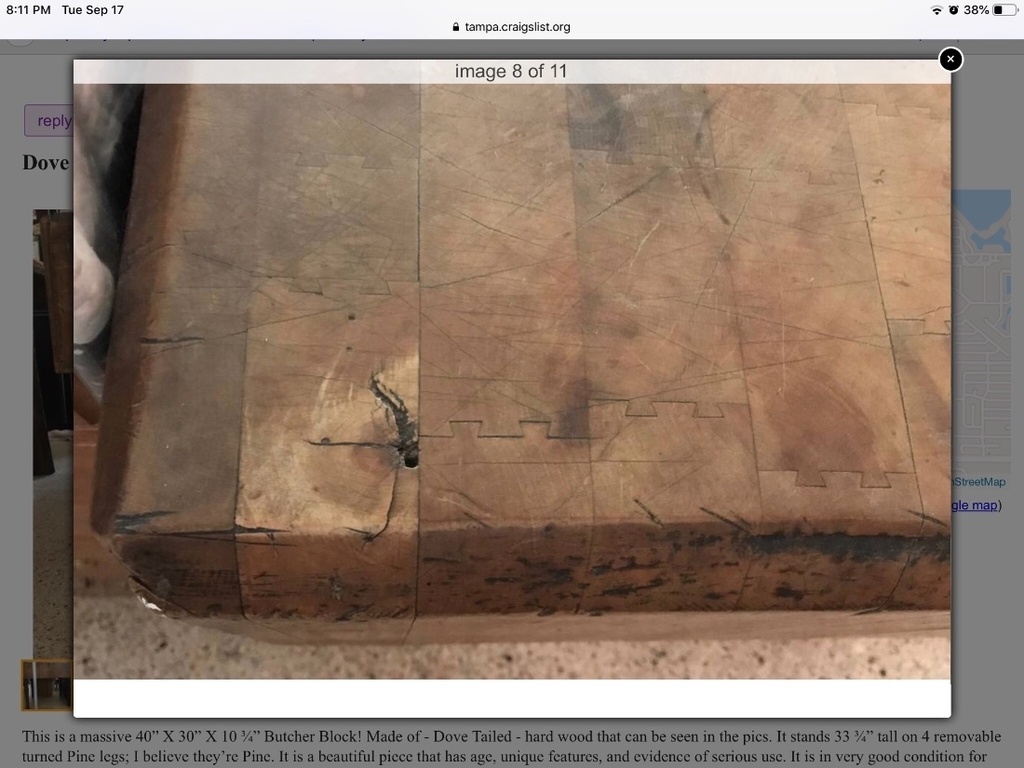

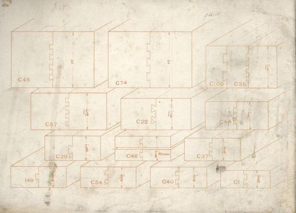

Si tu veux ajouter un detail intéressant , les morceaux de bois qui composent les billots ici étaient souvent assemblés a queue d aronde , il y avait des machines specialisées pour faire ça.Quand j ai fait le billot de ma femme , j ai fait des double queue d aronde (un peu plus simple)

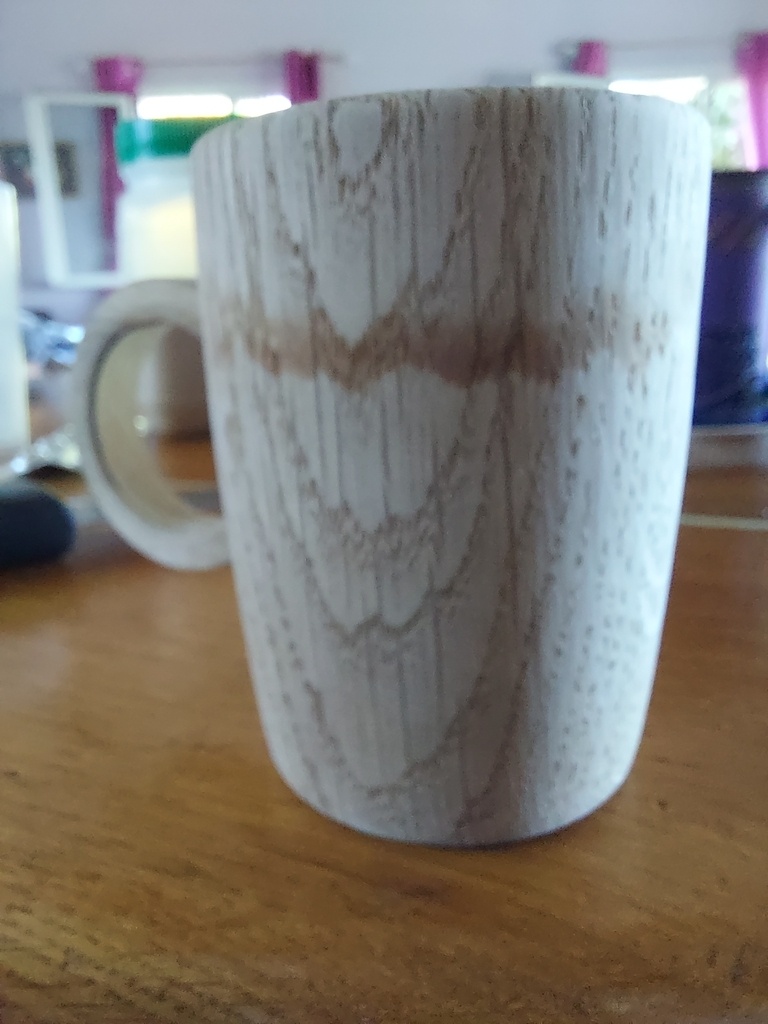

Ci-dessous ma tasse à café en chêne (chute du bois utilisé à la distillerie locale pour les tonneaux à rhum).

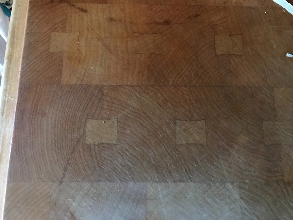

Je n’ai jamais vu de taches sur une planche en bois de bout mais j’ai peut être eu de la chance. Ou alors les tanins se lessivent plus vite en bois de bout. Ou alors le fait de huiler en bois de bout bloque mieux les tanins (je sais qu’un billot traditionnel en charme ne se huile pas, mais j’ai toujours huilé les planches avec plusieurs essences).
