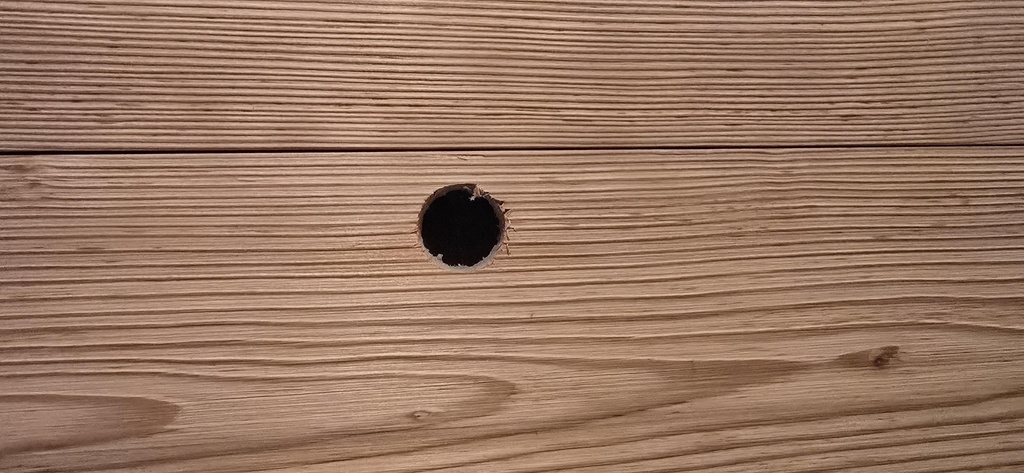

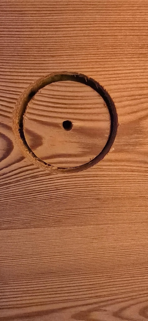

Il y a des trous à la scie cloche en 28 et en 67 (le "disque" de 67 qui a été découpé a même été sorti de la scie cloche et déposé dans le trou... voir photos).

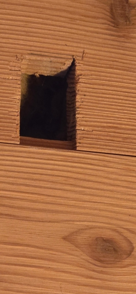

D'autres sont rectangulaires. Le plus grand doit faire 7x4cm environ.

dans les chute de bardage je découpe des bouchons rond ou carré en cherchant le même décors de bois et la même teinte
puis je les colle dans les trous
les mélanges de colle et de sciure c est le plus mauvais procédé et a peine bon pour un travail qui sera enduit et peint a 4 coches de peinture
c 'es un peu long mais c est la seule façon esthétique

Avez-vous un conseil pour le découpage des bouchons ronds avec les outils dont je dispose ?
J'imagine qu'il y a de meilleures options que la scie cloche, pour éviter le trou au milieu du bouchon ?

En complément de la réponse d'etiennedesthuilliers , une petite technique de bricolage pour des trous à la scie cloche "propres" :
Le rôle de la mèche de centrage est de donner un point d'appui à la scie pour qu'elle coupe droit, si l'épaisseur de ton bois est supérieure à la longueur de la mèche de centrage avant que la scie n'attaque le bois, tu peux démarrer ton perçage sur la face cachée, arrêter dès que la scie a coupé un sillon d'un ou deux mm, puis retirer la mèche (généralement il suffit de dévisser une petite vis avec une clé allen à la base de la mèche, sur certaines marques tu peux même utiliser cette vis pour régler la longueur de mèche de centrage dépassant de la scie).
Ensuite à condition de bien fixer ta pièce de bois et de tenir ta perceuse avec la poignée amovible en place (pour ne pas te casser le poignet si jamais tu coinces la scie cloche) tu peux finir la coupe.
L'idéal est même de ne pas finir la coupe, mais de s'arrêter avant en laissant un ou deux mm de bois, pour ensuite finir la coupe au scalpel, au ciseau, etc... et finir par un petit coup de papier de verre pour ajuster au mieux ton morceau de bois.
A défaut, il faut utiliser une scie cloche d'un diamètre supérieur et ajuster ta pièce de bois pour qu'elle rentre en force.
Pour les coupes rectangulaires, coupe une pièce légèrement plus grand que le trou, et donne un biseau aux tranches, ainsi tu pourras renter ta greffe en force dans le trou, et poncer ce qui dépasse pour avoir un résultat le plus propre possible.
Pour les trous de petit diamètre, il existe des mèches à bouchonner spécialement dédiées à ce genre de rebouchages ; mais il sera bon de trouver un ami équipé d'une perceuse à colonne car il est difficile d'utiliser ces mèches à la volée.

Une autre solution pour des découpes rondes sans foret centreur, donc sans trou au milieu:
Sur une chute de bois faire un perçage avec foret centreur, puis avec cette chute bridée sur le bois à découper, l'utiliser comme guide de la scie cloche sans foret centreur
