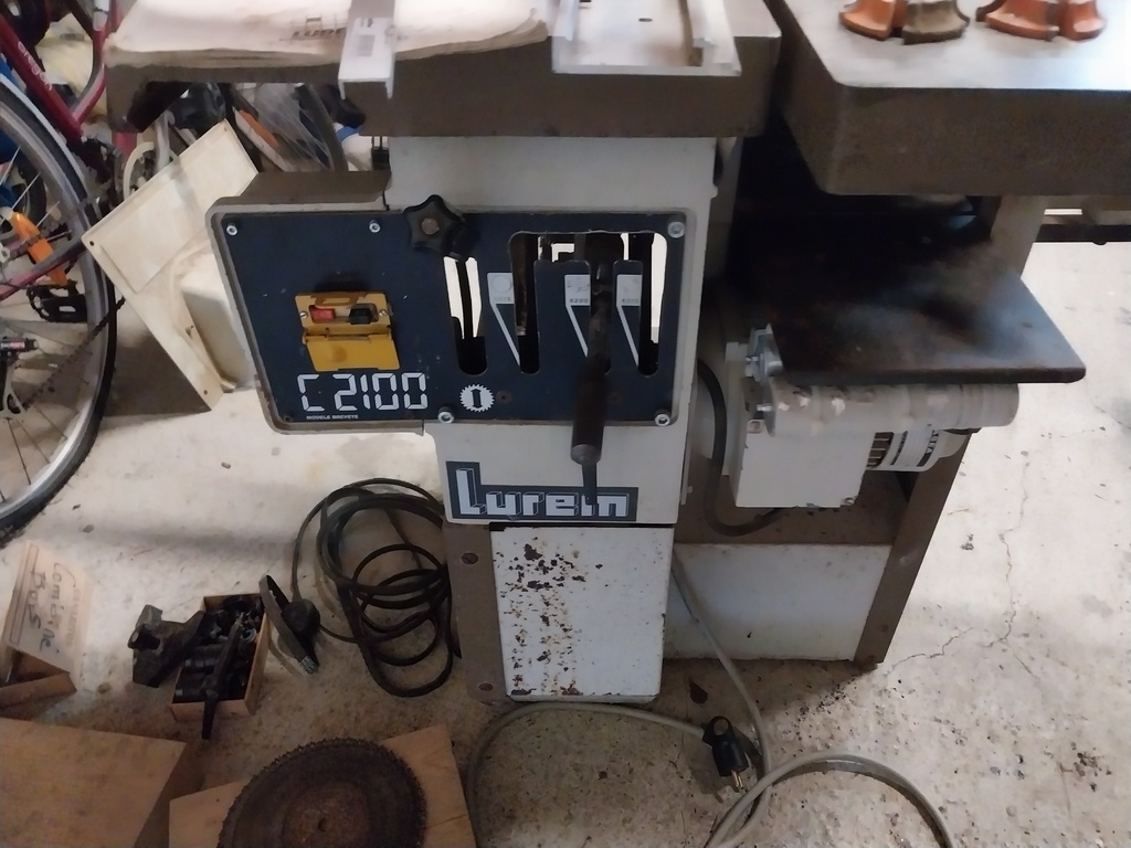

Bonjour à tous. Je viens de faire l'acquisition d'une petite Lurem C2100. Bien sur elle est à rénover, ce que je vais m'employer à faire assez vite. Cependant avant de faire des bêtises ou d’être dans la panade, comment faire pour démonter le maximum de choses pour nettoyer et graisser la machine sans faire de faux pas? Je pense changer toutes les courroies. Merci d'avance pour vos lumières. Bien cordialement

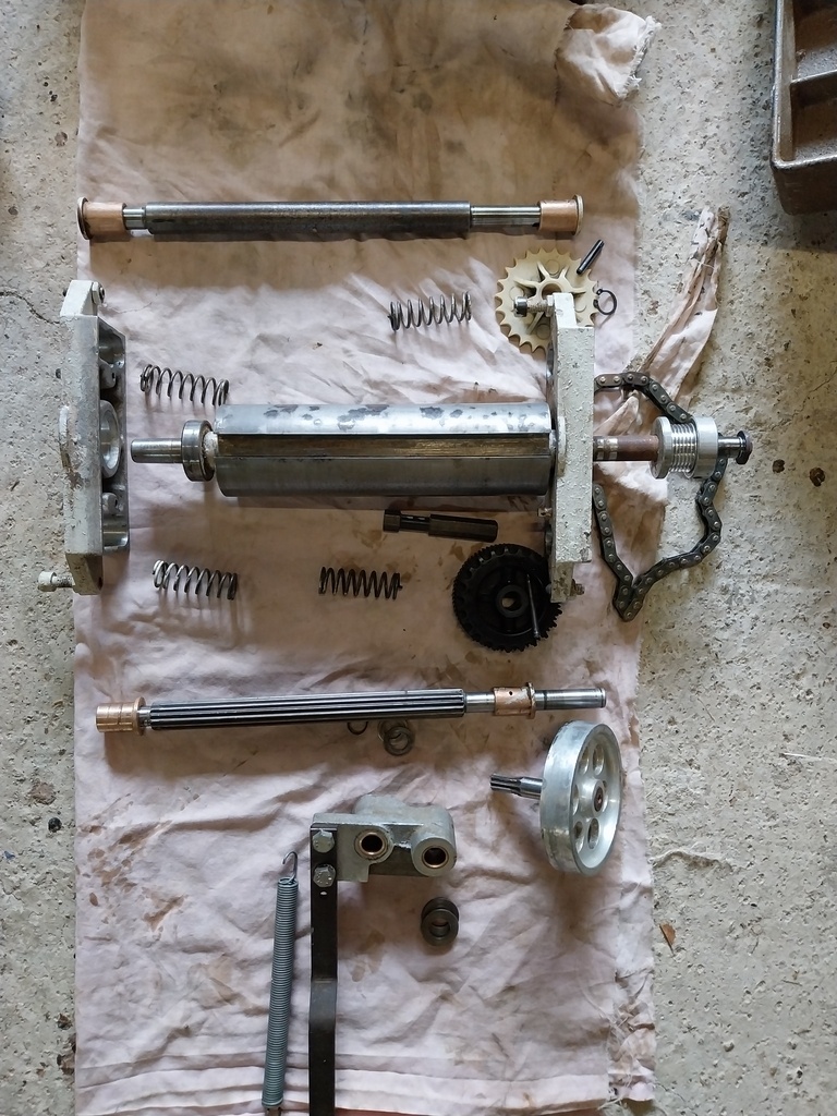

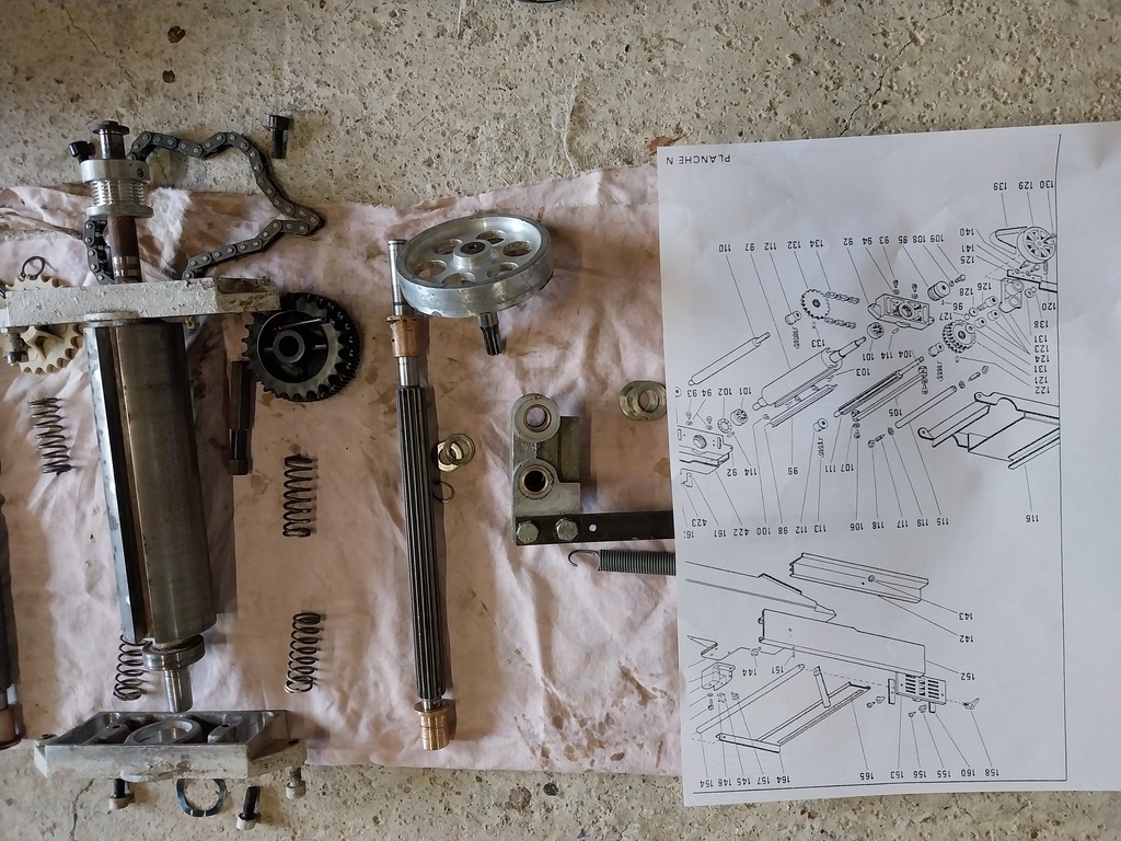

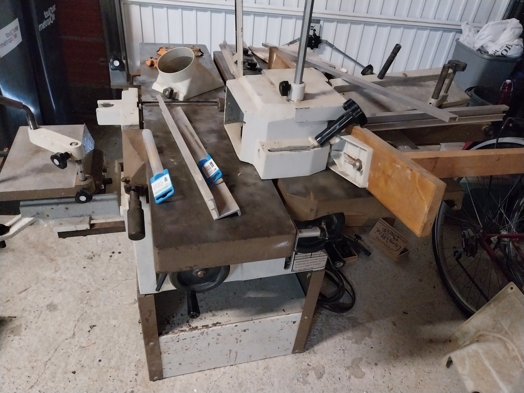

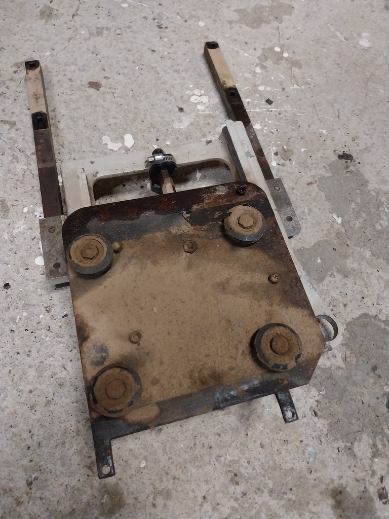

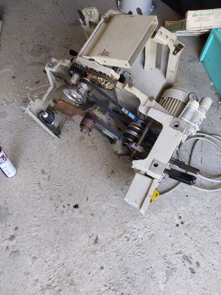

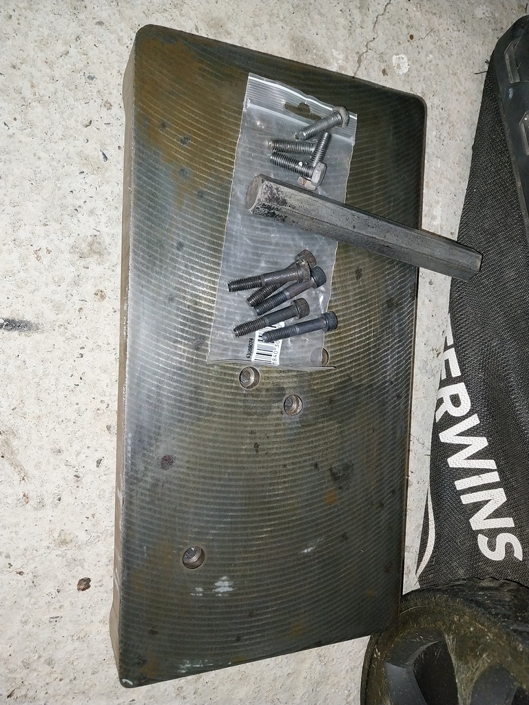

Hello, je suis passé par là il y a 6 mois.
Pas compliqué en soi.
Je dois avouer ne pas encore avoir pris la peine de faire un post.
Ci joint pour aider :

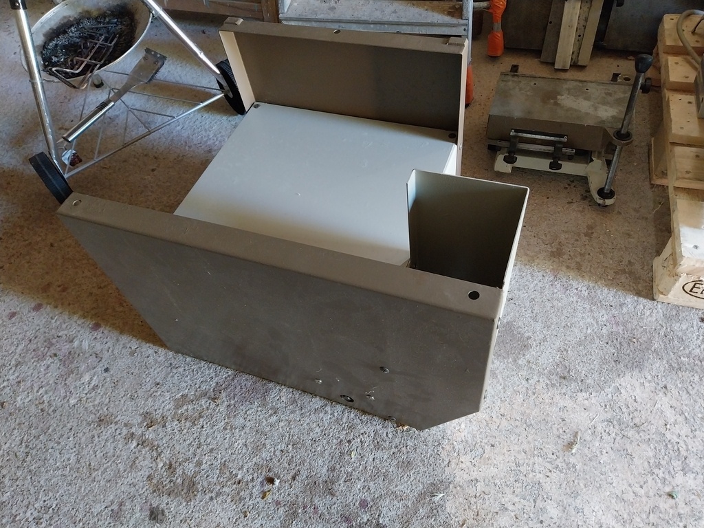

J'ai tout démonté pour mettre dans la voiture et emmener a l'atelier
Ps: comment faire qd les photos sont trop volumineuses?
Maintenant, il ne me reste plus qu'à faire du copeau !
242max

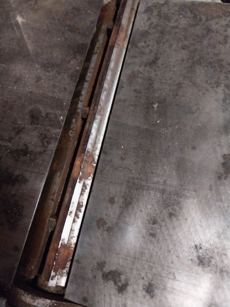

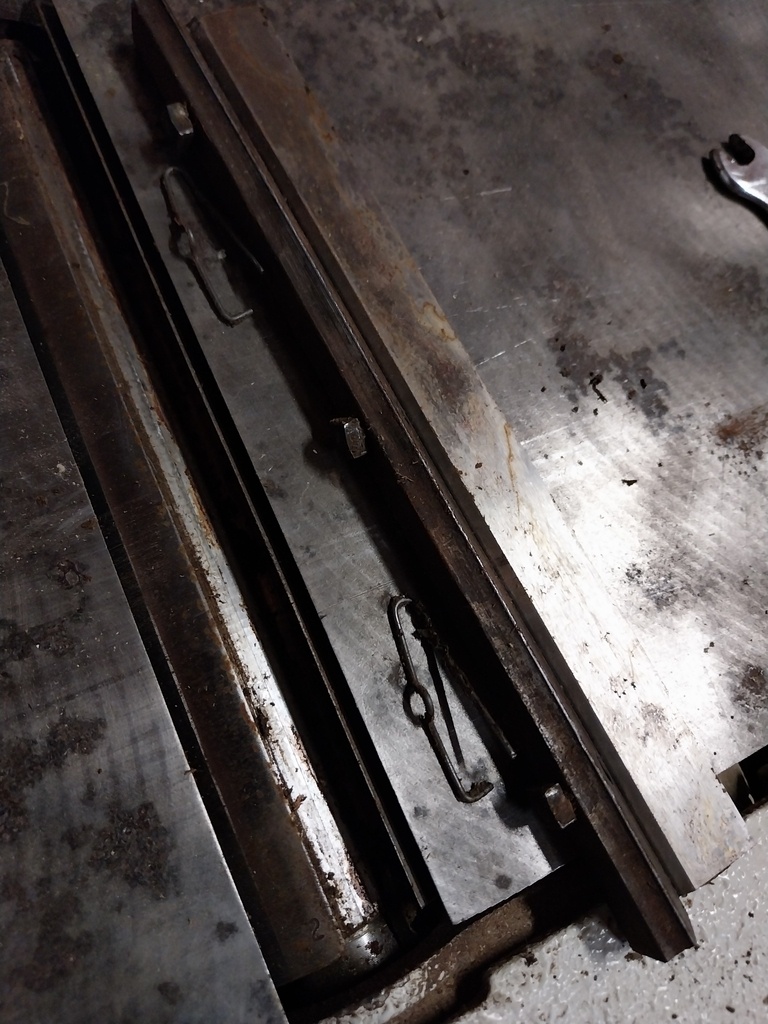

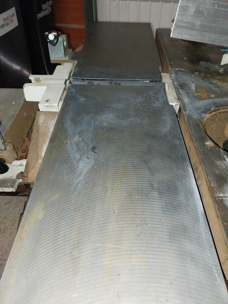

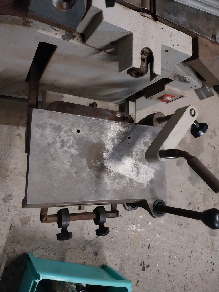

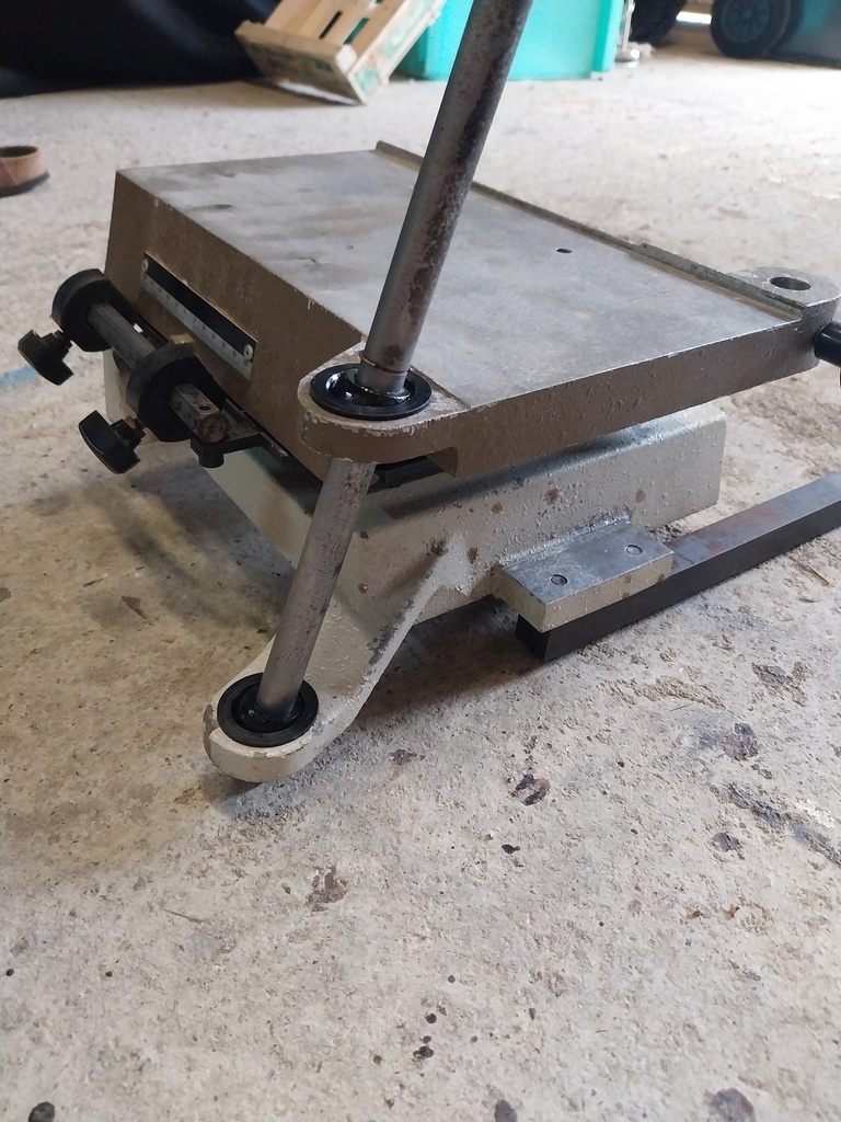

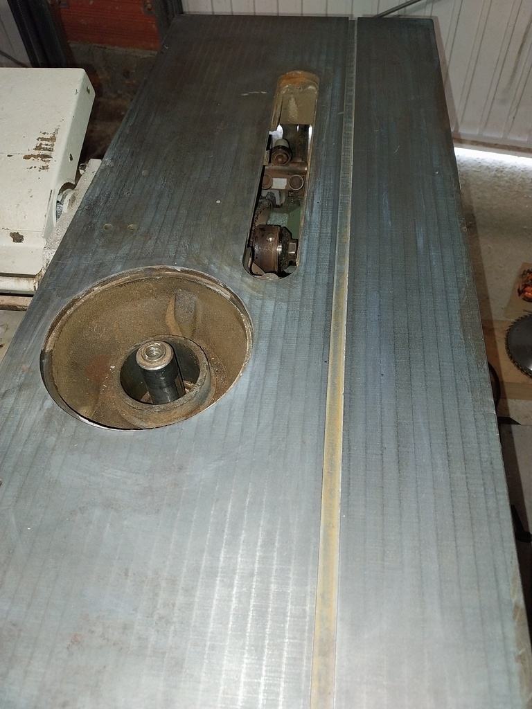

Merci TractDebutant !Oui ça aide bien tes photos! Je vois que des choses sont en meilleur état sur la tienne, comme par exemple ces satanées rotules en plastique qui sont au niveau du sélecteur de courroies ou au niveau de la table à mortaiser. Je me suis renseigné auprès d'un gars qui fait de la pièce Lurem, il ne les donne pas....😩😩

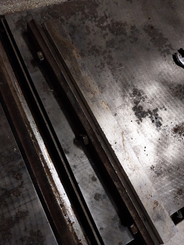

As-tu une méthode particulière pour remettre en état les tables?
Les tiennes brillent pas mal👏
J'ai repéré également que tu as une roue en alu au lieu de la roue plastique pour l'avancement rabot, je pense que je vais en faire fabriquer une aussi par un collègue même si la mienne n'est pas trop usée. Merci encore
TractDebutant
Rotules : a faire tremper dans essence F ou wd40 et les faire tourner ...
Roulements de chariot : idem, voire même mettre au bout de la perceuse pour faire tourner et éliminer le max d'impuretees, puis tremper dans huile de vaseline
Tables: acide phosphatant (julien) puis silbergleit
Bon courage
