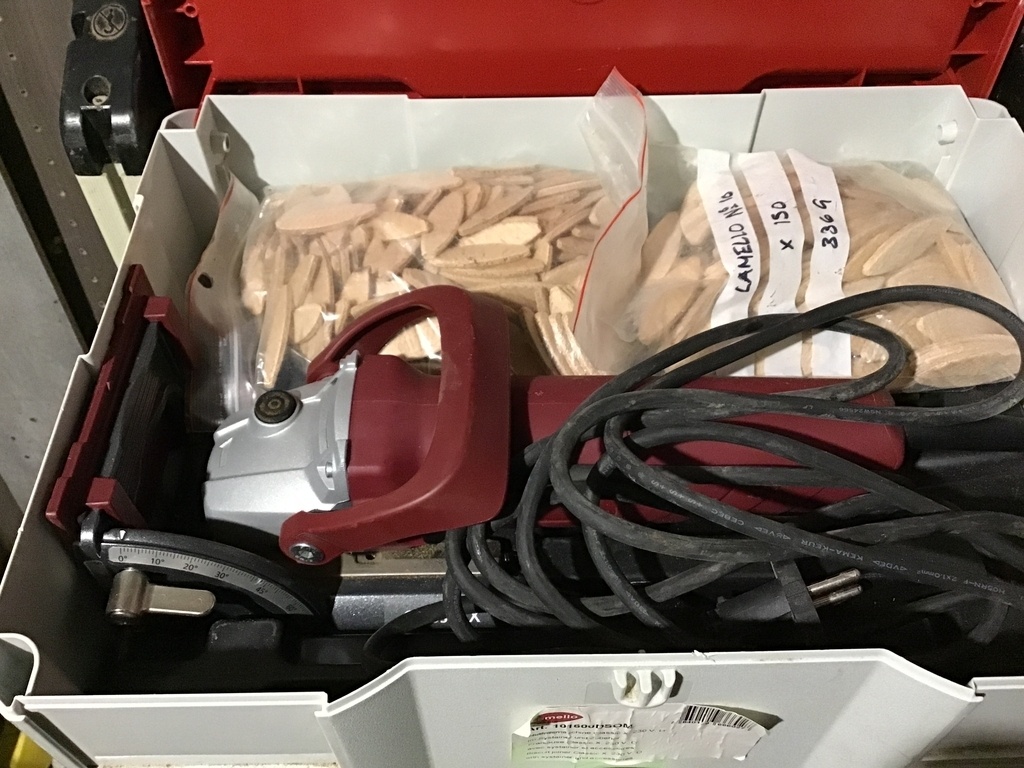

Moi j ai acheté un Dewalt d occasion et c est vraiment une très bonne machine mais bon j ai quand même acheté ça 200€ et j’ai eu un carton de 1000 lamello en bonus
C était une machine d’un menuisier qui s est offert la lamello professionnelle j ai pu tester avant l achat et j ai de suite vu l efficacité de la bête voilà
