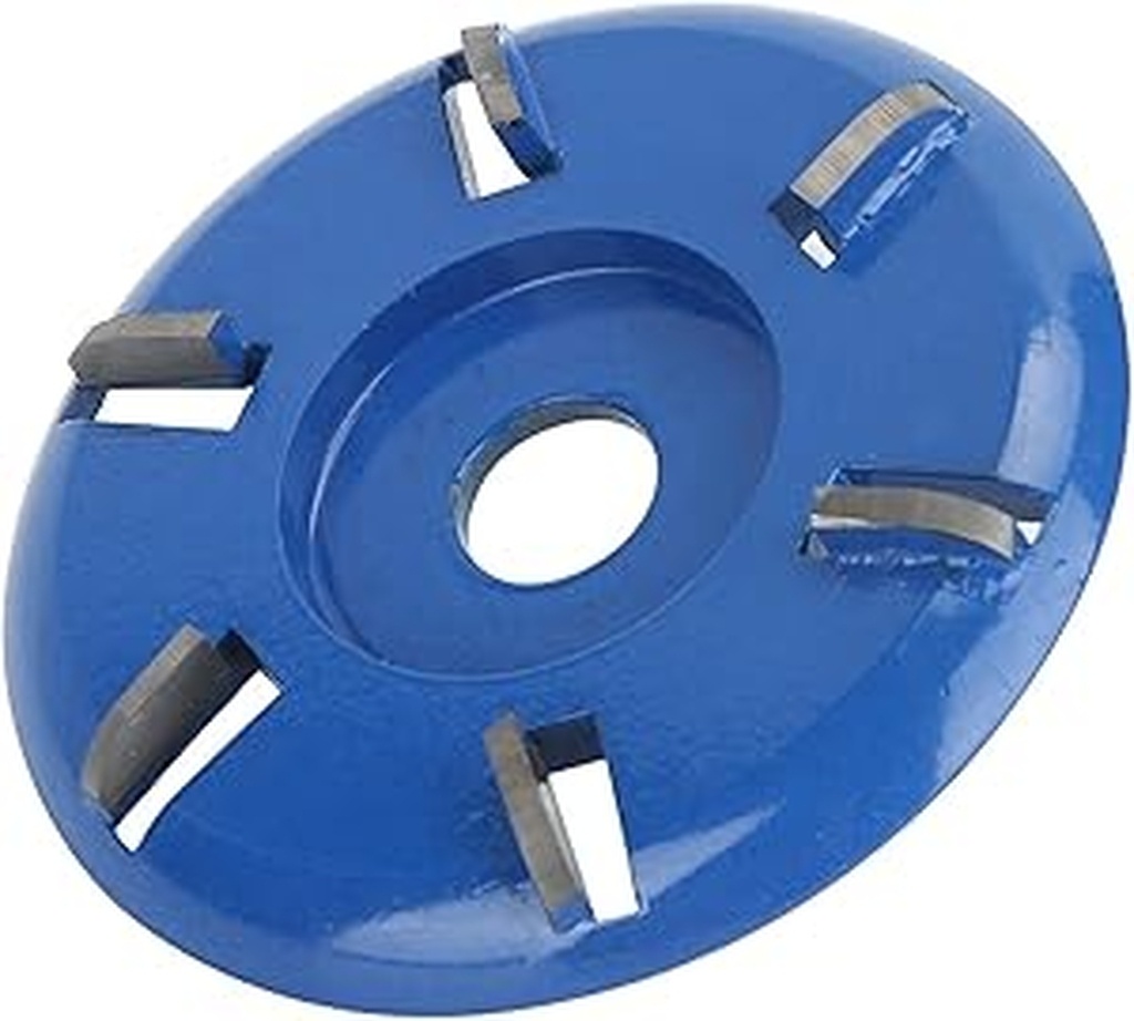

Je souhaite mettre en forme un gros bloc de bois et régulièrement on voit des personnes utiliser ce genre de disque.
Cependant, j'ai un léger doute sur la qualité de ces disques, mais aussi et surtout je souhaite garder intact mes doigts, mes bras, mes yeux et tout le reste.
Est-ce que ces outils peuvent être utiles ou pas et si oui, où pensez-vous que je puisse en trouver qui soient de bonne qualité (je n'achète pas sur Amazon, et autres sites identiques) ?

Tout outil est dangereux si l’on a pas les connaissances ou les EPI requis.
Cependant ces disques sont appréhendables et peuvent être de bonne qualité .

Clairement, oui, c'est dangereux. Avoir une telle fraise à nu en rotation proche de soi ou de ses mains, c'est dangereux.
Et sans persiffler, j'ajouterais que si tu poses la question, ça l'est encore plus !
Si tu optes pour ce genre d'outil, prends de la qualité et évite les "chinoiseries". Plus les EPI, et toutes les précautions d'usage possible !

La disqueuse de base est dangereuse peut importe se qu'on met dessus c'est une réalité après si on la tien bien le risque est limité ( j'ai encore tout mes doigts je touche de bois pourtant je l'utilise régulièrement a une main se qui est pas bien je l'avoue) ne pas oublier les épi qui évite beaucoup de problème surtout les lunettes ! Et éviter les écharpes t-shirt large ou tout se qui pourrait se prendre dedans
Pour les types de disques si tu a peur commence par y aller tranquillement pas trop forcer et rentrer dans la matière trop vite qui le fera forcer, plus de risque casse et de retour de meuleuse
outil efficace mais de finition grossière. Il faut bien garder la meuleuse à deux mains car si tu travailles en avalant il faut se méfier de ne pas perdre le contrôle et de se faire attraper la main libre.
