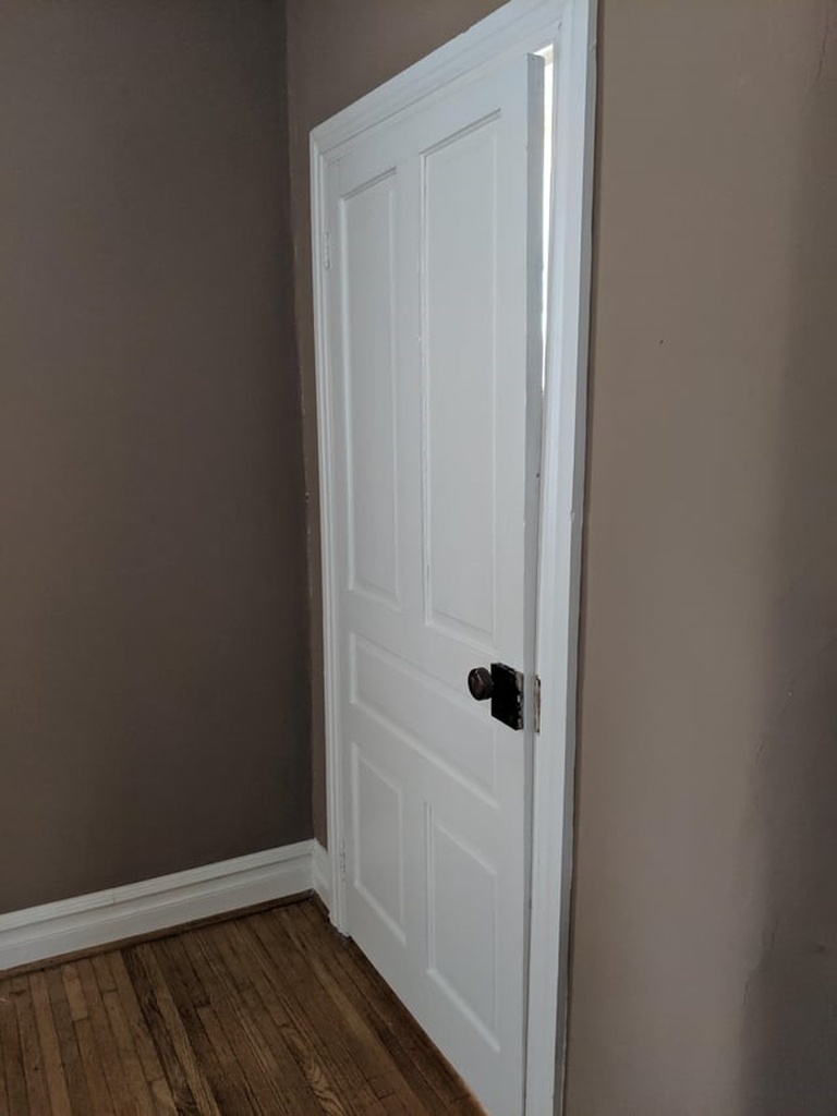

Porte voilée
Comment redresser une porte voilée à panneaux ?
Bonne semaine à tous
mettre la porte sur un support en la forçant dans le sens contraire du gauche avec des poids
ensuite la Rangonder et fermer régulièrement la porte
deuxième solution du professionnel
démonter, démonter veut dire décheviller si c' est possible la porte regarder quel élément s' est gauchi ou cintré et y remédier

Merci etiennedesthuilliers !Bonjour,entre temps,j'ai trouvé ceci. Quand pensez-vous?

Il est possible qu'il y ait eu une différence d'hygrométrie entre les deux pièces (tu dis que tu rénoves une maison ancienne laissée sans entretien).
Une fois la maison chauffée et une hygrométrie constante partout, il est possible que la porte se remette en place.
Mais tout cela, c'est aléatoire. Le bois, cela peut être capricieux...

Merci Kentaro ! Nous habitons la maison 6 mois de l'année. Cette porte est constamment fermée. Elle n'est jamais revenue. Il est vrai que désassembler,changer un montant ou traverse est LA solution. Je l'ai faite pour la porte d'entrée pour un panneau pourri et la traverse basse.
