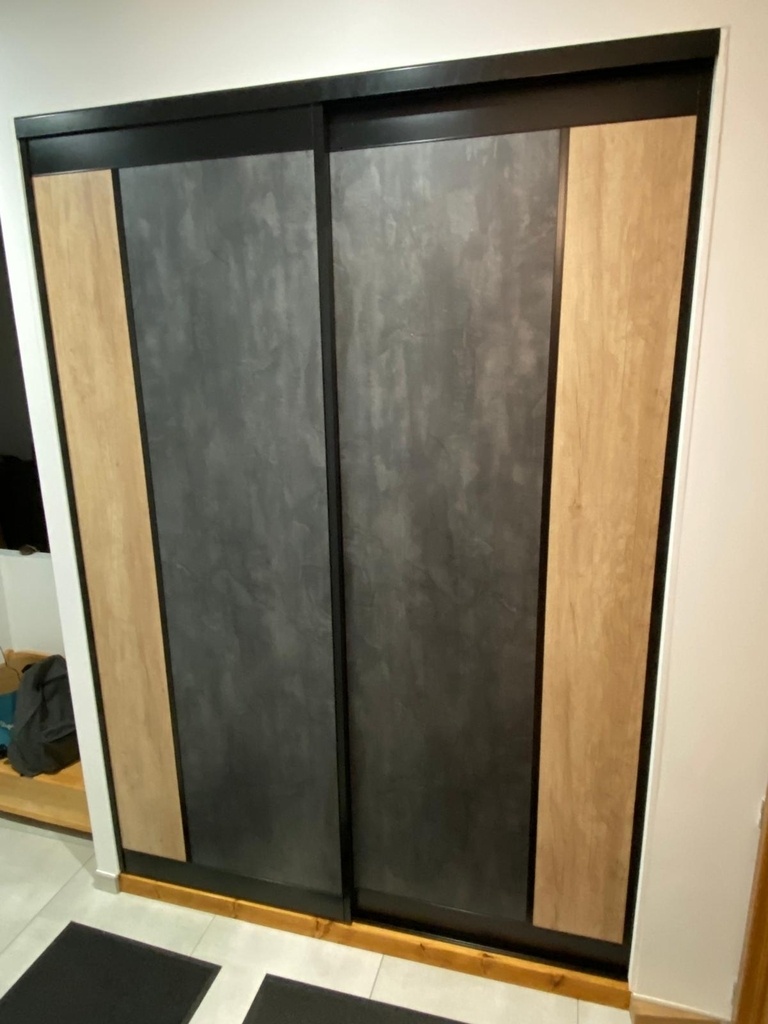

J'ai évoque le mélaminé car le 1er défi est de faire un vestiaire et des espaces de rangement à l'intérieur d'un placard d'entrée (voir photo) et j'ai pensé que c'était plus facile à nettoyer. Peut-être est-ce une erreur ??
Effectivement, j'ai déjà essayé de couper du mélaminé et c'est très difficile de ne pas faire d'éclats !
Vous me confirmez ce que je pensais : l'achat d'une scie plongeante est indispensable (entre autres).
