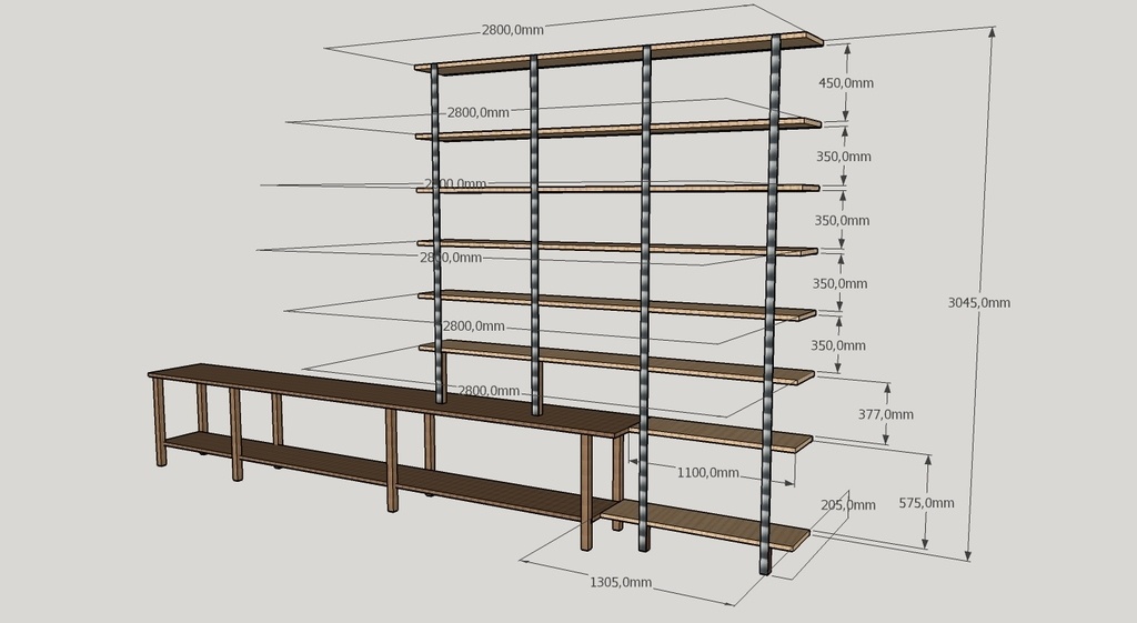

je dois fabriquer une bibliothèque d'après le croquis ci-joint
je pense faire les plateaux de chaque étagères en plusieurs longueurs car sur 3m j'ai peur de perdre trop de matières.
Donc ensuite il faut que j'assemble mes plateaux sur la longueur, donc je pensait au domino + domino démontable.
Mais normalement ils sont prévus pour des assemblages à 90°.
Pensez-vous que c'est réalisable ou il faut que j'utilise plutôt des ferrures d'assemblages de plans de travail?
Quelque soit le système d'assemblage des plateaux aboutés, ce ne sera jamais très rigide. Il faut que le plateau soit supporté au niveau de la jonction, sinon, cela va plier, même si les (bons) vendeurs de chez Festool affirment que Yes, you can!...
Sinon, faire un assemblage en scarf: découpe en biais du plateau, et collage sur les biais, comme pour les bordés des bateaux en bois. Attention, il faut que l'angle du biais soit très aigu. IL y a des règles en fonction de la longueur et de l'épaisseur. Il me semble me souvenir que le Maître des Rampes en avait parlé.

oui effectivement les plateaux seront supportés aux niveaux des jonctions.
ebenober
Si tes plateaux n'ont pas besoin de rester démontables, tu peux assembler les deux parties avec des dominos ordinaires collés ? De préférence avec le joint au niveau d'un montant ou appui bien sûr. 2,80 à 3,00 m, ça reste transportable, non ?

Oui bien-sûr que c'est transportable, j'ai seulement peur de perdre trop au corroyage si je travaille en longueur de 3m
ebenober
Graine de Bois
Oui je suis de ton avis. Moins de perte et plus facile en petite longueur. Tu peux aussi demander à Festool si ces dominos démontables sont utilisables en aboutage. Je suppose que oui.

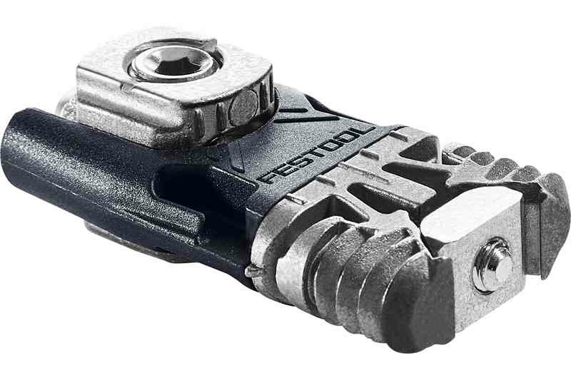

j'ai fait une demande à Festool.

Suite au contact de Festool, j'ai eu une réponse de leur part:
L’utilisation des Dominos démontable KV D8/50 vous permet d’effectuer tout type d’assemblage, que ce soit l’assemblage d’angle à 90° ou l’aboutage de deux panneaux entre eux comme vous pouvez le constater ci-dessous.
Donc je ferai mes panneaux en 2 pièces dans la longueur, et je les abbouterai avec des dominos et domino démontable.
en faisant attention de faire les joints derrière les montants.
J'allais te répondre justement :)
Il suffit d'aller sur leur site, on peut voir une photo où ils utilisent ce système pour un plan de travail.
De plus, ils ont inscrit ceci en bas de page :
comprend les raccords d'angle et les raccords de panneaux y compris caches et tenons DOMINO
