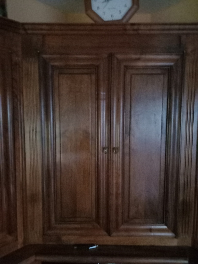

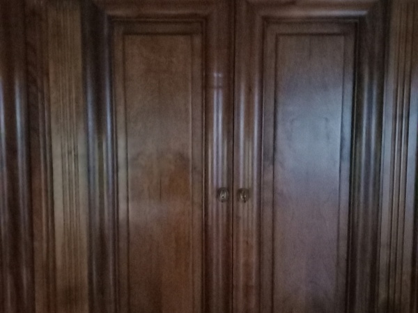

vianney
La "mini" corniche de ma bibliothèque est en Hêtre. Lors de la réalisation, je me suis trouvé à court de Noyer.
Personne ne m'en a fait la remarque,
J'avais forcé la teinte.
Le fond dur la matine gomme laque la cire et le temps ont fait le reste .
