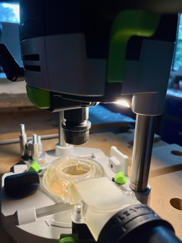

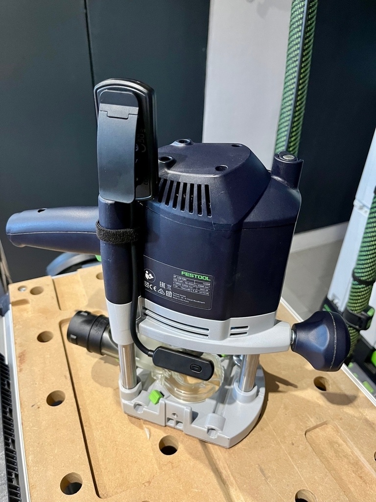

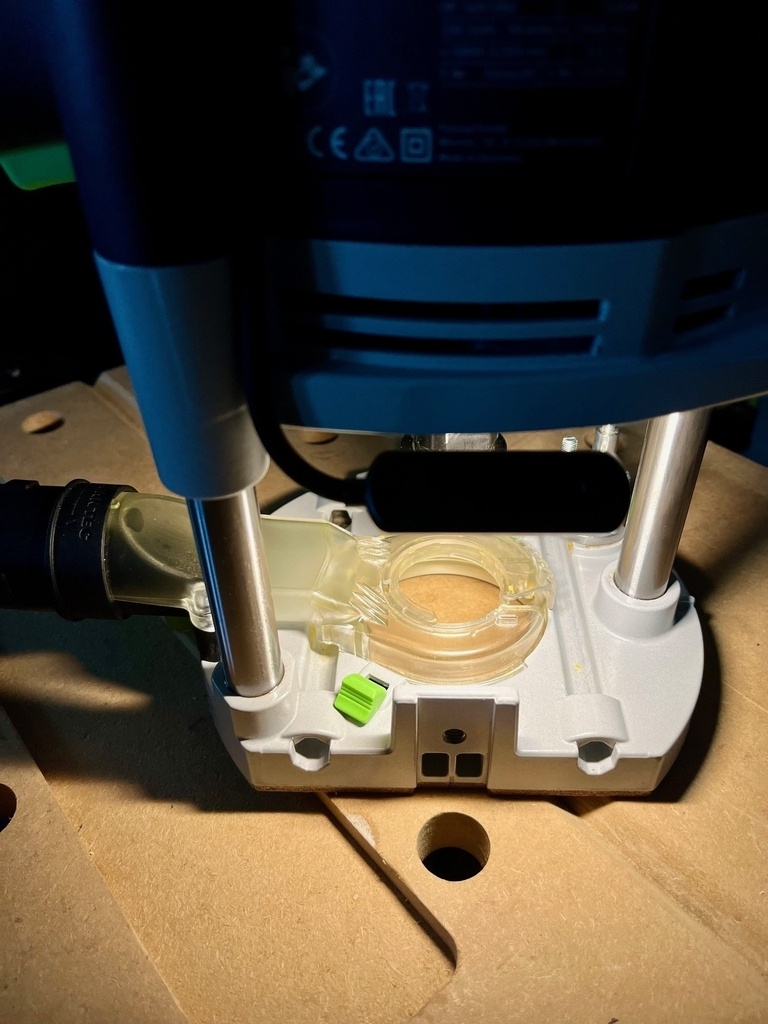

Je vous partage mon setup: La lampe provient de chez Amazon: amazon.fr/dp/B09LTQ75ZV
Rechargeable en USB et relativement puissante. Elle est solidarisée avec l'OF1400 à l'aide d'un ruban velcro type "serre-cable"
Très efficace et bien stable

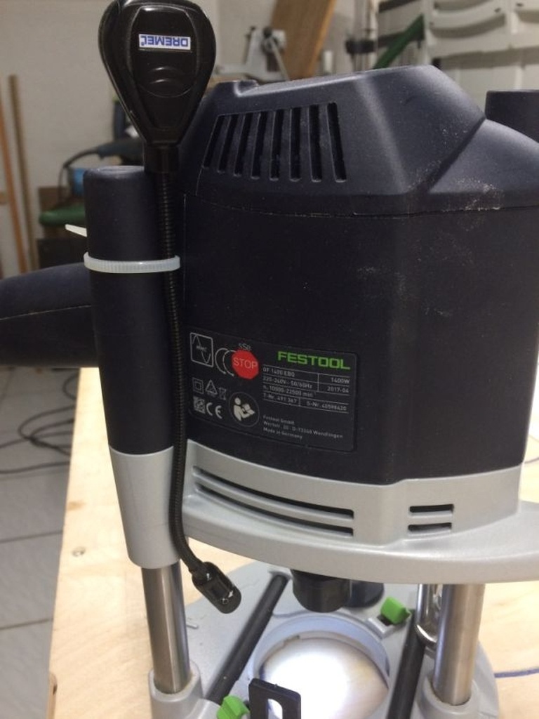

Concernant l'éclairage de l'OF1400, Festool déclare que "c'est dans les tuyaux" sans toutefois donner aucune date.
Certain ont contourné cela avec une approche ultra simpliste mais efficace, sans toucher à l'intégrité de la machine:
On trouve pléthore de liseuses LED à batterie rechargeable, très similaires, sur Amazon.
Donc, en attendant...
