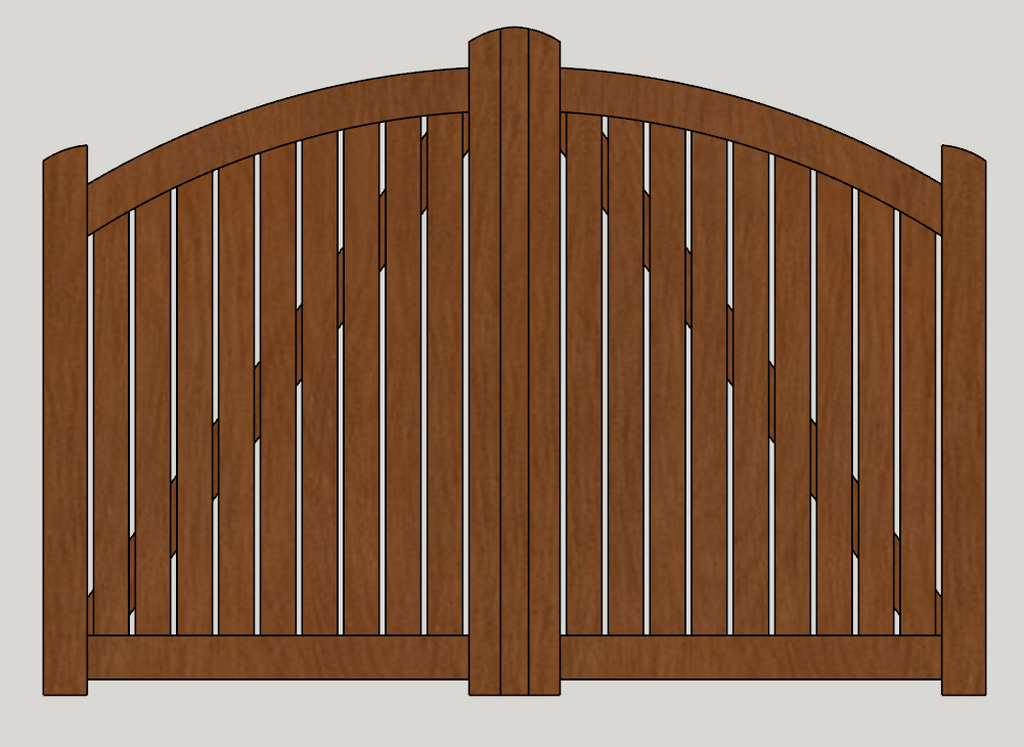

👋 Bonjour à tous,
Je viens de terminer mon plan 3D sur SketchUp pour la fabrication d'un portail, et j'aurais bien besoin de vos éxpériences pour savoir ce que vous en pensez ! 🌟
Je suis preneur de tous les conseils bienveillants pour améliorer ce projet. 🙏
Voilà les détails : le portail fera 3m de long sur 1m60 de haut. Les sections de bois que j’ai prévues sont de 45x140 mm pour les cadres (tenons-mortaises chevillés bois), 25x113 mm pour les lames (rainurées pour s’emboîter dans les traverses et ensuite chevillées). Les écharpes mesurent 140x20 mm, seront installées en force puis clouées à chaque lame. Seul le cadre sera collé avec de la PUR 501 Kleiberit.
Je me pose plusieurs questions : 1️⃣ Quel bois choisir ? Je veux du bois français, naturellement classe 3 ou 4, durable et avec peu d’entretien. J’ai une palissade à faire à côté, donc j’évite le chêne et le châtaignier pour ne pas risquer les remontées tanniques sur le mur. 2️⃣ Les sections de mes pièces sont-elles suffisantes ? 3️⃣ L’inclinaison des écharpes est-elle correcte ? En faut-il deux ? 4️⃣ Mes assemblages sont-ils adaptés ? 5️⃣ Comment fixer l’écharpe ? 6️⃣ Quelles ferrures utilisez-vous habituellement pour un portail entre deux poteaux sans semelle ?
Merci d’avance pour toutes vos réponses, qui, j’en suis sûr, aideront beaucoup d’autres boiseux pour leurs futurs projets ! 💪 Peut-être qu’on pourra même faire un pas-à-pas, car le travail du bois en extérieur, c’est tout un art ! 🌳
À bientôt ! ✨

En prenant vos choix d'essences de bois, j'ai pensé à l'acacia (faux acacia plus exactement, appelé robinier également je crois me souvenir).
Bonne durabilité en menuiserie exterieure mais extrement nerveux, donc méfiance et observation au moment du débit des pièces de bois du chassis (montants/traverses)... Dégorge un tanin moins marquant que le chène et chataignier mais à prendre en compte.
J'ai pour habitude de faire des tenons avec léger épaulement pour éviter pénétration d'eau et éclats lors du mortaisage. Prévoir une dépouille sur le champ de dessus de vos écharpes, coté ferrage du coup ;), pour que l'eau ne soit pas bloquée avec vos traverses intermédiaires. Je fais également un usinage de type portion de cercle sur le dessus des traverses hautes et dessus des montants, ce qui permet à l'eau de ne jamais stagner et toujours déperler. Enfin il est particulièrement utile de faire une dépouille (10° suffit) sur le champ du dessus de traverse basse pour que l'eau ne stagne pas, et encore moins entre les traverses intermédiaires. Cela amène à une petite réflexion concernant les arasements lors du tenonage bas des traverses intermédiaires... Mais le temps de réflexion puis d'usinage est dérisoire par rapport à l'amélioration que cela apportera dans la pérénité de l'ouvrage. Du moins c'est mon humble avis de petit artisan menuisier de campagne...

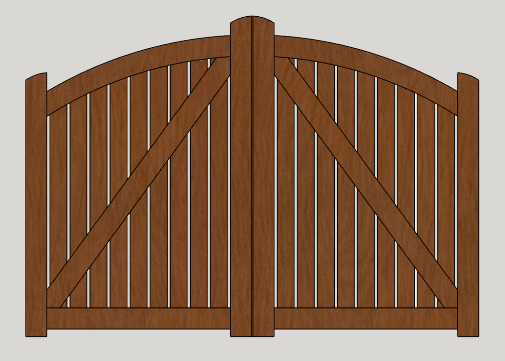

Concernant l'écharpe j'ai pour habitude de les visser via qqs traverses ineter, avec vis inox, puis bouchonné tapon en fil collé PU, pas d'assemblage hauts et bas pour ne pas affaiblir les sections du chassis.
Ensembles des assemblages tenons/mortaises collés PU puis chevillés (à la demande des clients).
Je corrige juste une chose que vous mentionnez, si je comprends bien: la traverse basse est percées de mortaises dans lesquelles viennent les tenons des tarverses inter. PAS de rainure. Moins il y a d'usinage visibles et permettant la stagnation d'eau sur cette tarverse, mieux c'est. Pensez au travesrses basses des constructions à pan de bois...

Un premier élément de réponse concernant la traverse basse... Un assemblage à rainure et languette va avoir un effet "gouttière" qui va retenir l'eau de pluie. Comme indiqué par Étienne, le bois va donc pourrir plus rapidement. Dans ce genre de circonstance, il faut un assemblage qui ne permette pas à l'eau de stagner, par exemple un profil en v (à l'envers) qui fera s'écouler l'eau. Mais ce n'est qu'un exemple, je ne saurai dire quel assemblage sera le plus approprié ici. Dans cette logique un assemblage par domino (ou tout autre type de mortaise) est à éviter puisque ce sera l'occasion pour l'eau de stagner.
Vincent Mathieu
1: Je partirai pour ma part pour un bois de douglas complétement purgé d'aubier si vous ne voulez pas d'exo, sinon le meranti serait un candidat. Le robinier est durable mais sur un ensemble comme cela vous avez une chance sur deux qu'il gauchisse. je ne suis pas fan du collé en extérieur. Et le poids d'un ensemble comme celui ci est souvent une contrainte plus qu'un allié.
2: Vos section sont correctes pour ma part.
3:L'inclinaison est bonne elle reprend bien la charge
4: Avec un cintre comme celui la il est judicieux de placer deux tourillons avec les tenons pour éviter la casse en travers fil. Sauf si le cintre est vraiment plat.
5: l'écharpe est embrevé dans les montants et coller comme il se doit pour l'étanchéité.
Pour ce qui est des lames sur écharpes je met un mastic colle flexible, et je cloue.
6: Pour ferrer je partirai pour ma part sur un pivot sur crapaudine scellé en parti basse et une attache permettant le réglage de l'inclinaison en tête de poteau. J'en profiterai pour coiffer le poteau métalliquement pour eviter son pourrissement.
Votre plus grand probléme est la rainure sur la traverse basse. Il faut l'abandonner et fixer par deux goujons collé en bout, ou bien faire une languette sur la traverse, une pente de chaque côté mais c'est moche.
Dans tout les cas, si la traverse haute n'est pas coiffé d'un plat aluminium ou penté comme il se doit, ainsi que la traverse basse qui doit comporté une goutte d'eau en partie basse. Que vous ne coiffer pas les poteaux, et bien sur qu'il n'est pas entretenu, notez vos réglage vous aurez a le refaire.
