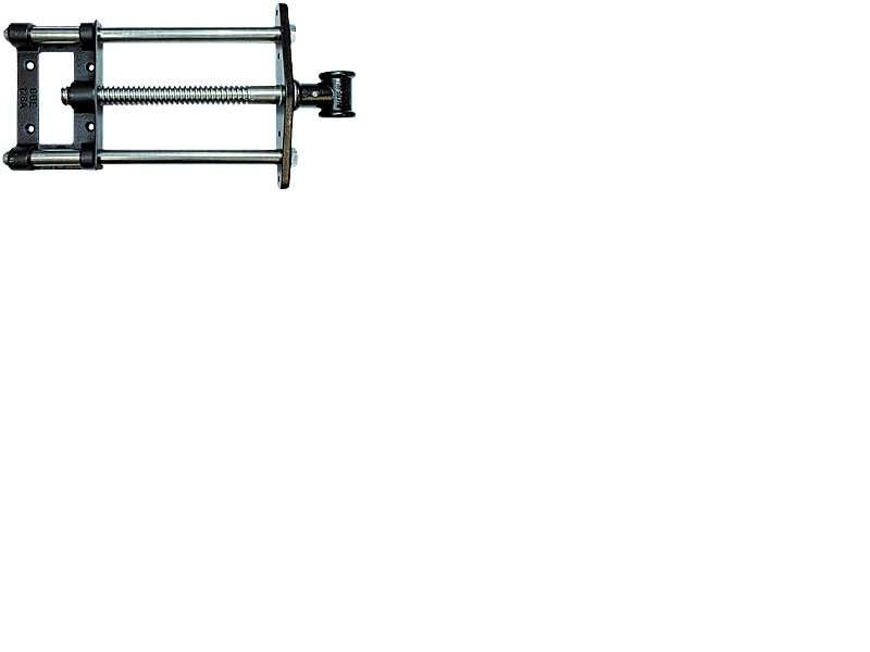

Tu as aussi ce type de pièce qui est un bon compromis entre le deux types que tu souhaites installer. Selon la qualité souhaité tu en trouve à tous les prix. Voici quelques exemples
Pabaille
Merci Termite pour cette référence mais est-ce que ça n'a pas le même inconvénient que les presses métalliques, à savoir que les tiges de guidage vont gêner pour serrer des pièces de bois ? A moins de l'installer verticalement ?
Termite
Pour la mienne, j'ai acheté la grosse (Large Front Vice). Je l'ai fixée sur la gauche (je suis droitier) du grand coté de ce qui me sert d'établi actuellement, et j'ai fabriqué moi même le mors en bois que j'ai rajouté il dépasse de 30cm sur la droite de la tige de guidage et de 15 sur la gauche et les tiges de guidage ne me gênent pas pour serrer des pièces verticalement et quand j'ai de longues pièces à serrer horizontalement elles me servent d'appuis. et ça va super bien.
