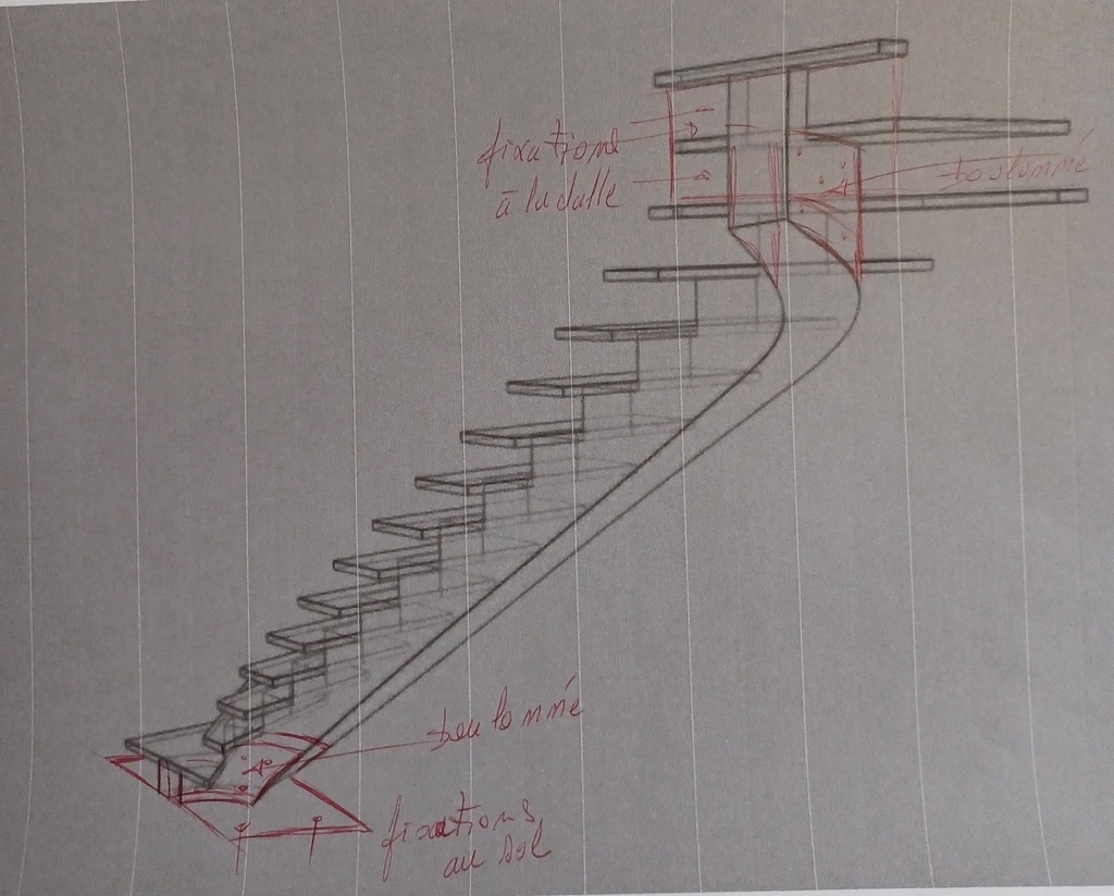

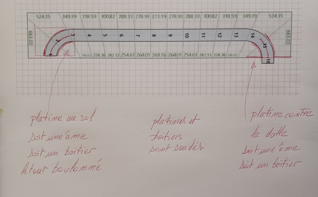

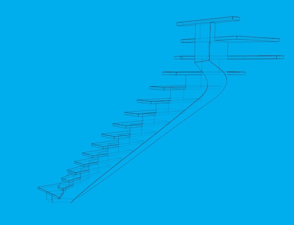

Bonjour , un tel limon si fixé en point haut peut il rester stable?
la tour de tremie est de section 220x70
merci pour vos reponses
kaj

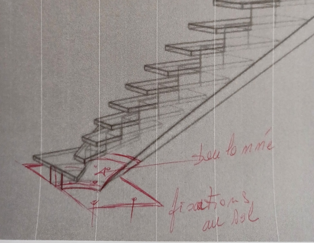

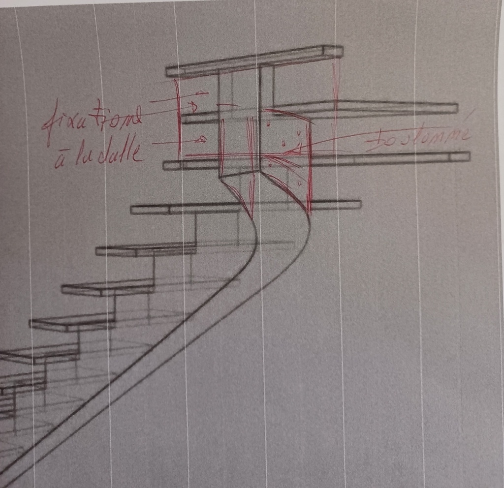

L'ensemble de l'escalier est en porte à faux. Il faudra des fixations sérieuses en pied et en tête. Platine au sol soudée à un boîtier ou à une âme boulonnée au limon.
La platine au sol peut être cachée par un parquet ou un carrelage par exemple.

Merci kaj ! Instinctivement je sentais que l'equilibre etait très precaire, mais la au vu de tes platines, je realise vraiment que c'est un point hyper sensible.

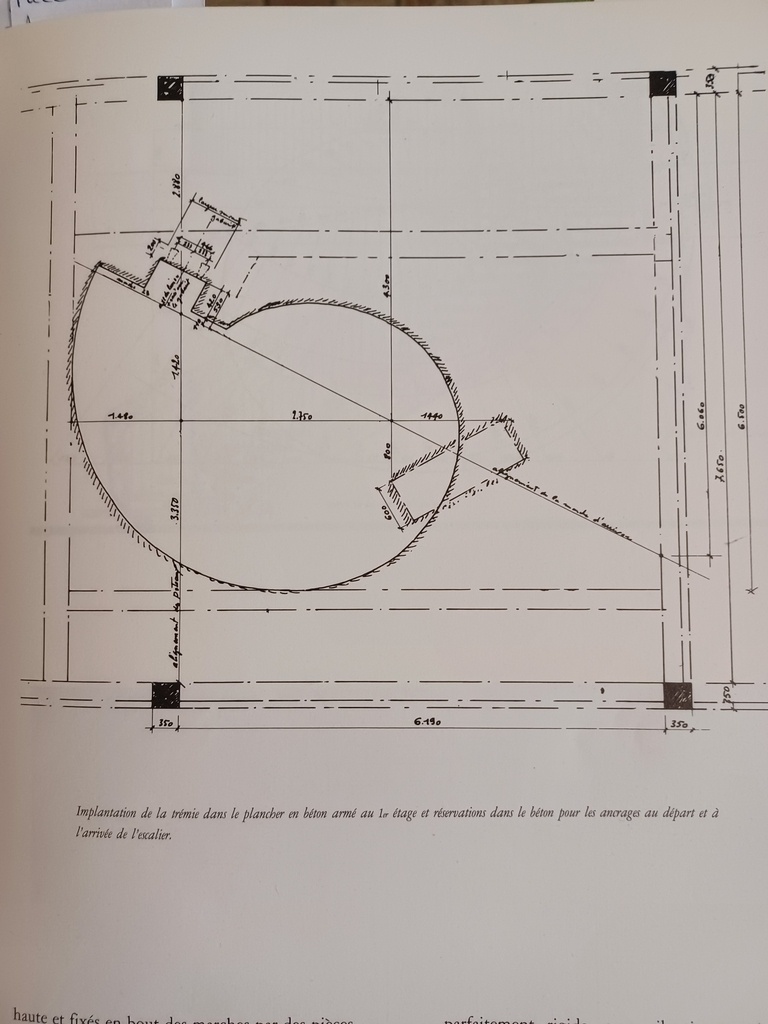

Il y a beaucoup de solutions, avec la réponse que je vais te faire je ne suis pas sûr que ça puisse t'aider (aucune allusion avec l'actualité 😇) la suite en photos
kaj
Dans ton cas les assemblages devrons être soignés et indéformables ( Ce n'est pas pour ça que les autres fois il est possible d'être médiocre 😉)
