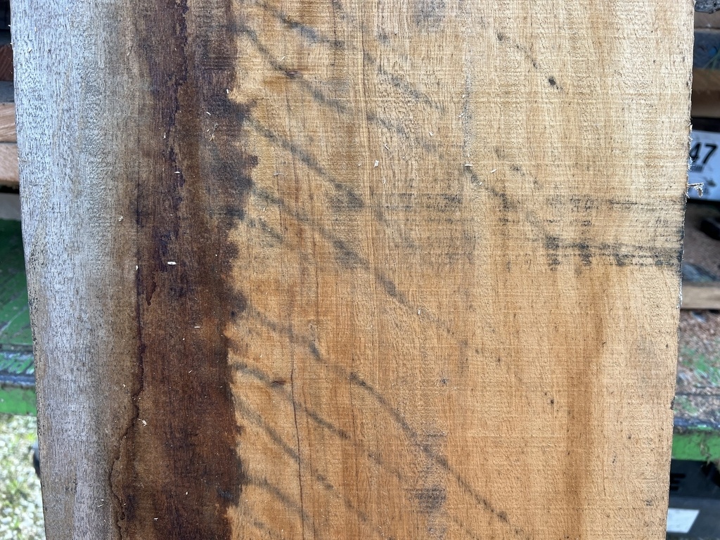

Bonjour à tous.
Je viens d’acheter un gros stock de plots/plateaux chez un menuisier qui vient malheureusement de décéder.
Dans le lot j’ai de l’acajou (6m3), du frêne Olivier (env 3m3) et une troisième essence que je n’arrive pas à identifier.
On ne se rend pas vraiment compte sur les photos mais le bois tire vers le jaune, il est vraiment lourd et niveau odeur se rapproche d’une senteur résineux sans en être (et puis l’odorat n’est pas forcément le même chez tout le monde)
Merci d’avance pour vos réponse (j’aime bien savoir l’essence que je travaille)
J'ai l'impression que la première photo n'est pas du bois exotique, mais le frêne que tu évoques.
L'idéal serait une photo macro en bout, avec une belle coupe franche au ciseau bien affûté.

Ma première impression était effectivement un plot de frêne Olivier mais il est vraiment bcp plus lourd et les coupes longitudinales et perpendiculaires ont vraiment une coloration spécifié (jaune et rouge) qui n’ont rien à voir avec le frêne

Je n’ai mis que la photo de l’essence que je connais pas.
Aucun intérêt de poster l’ensemble du lot.

Iroko.

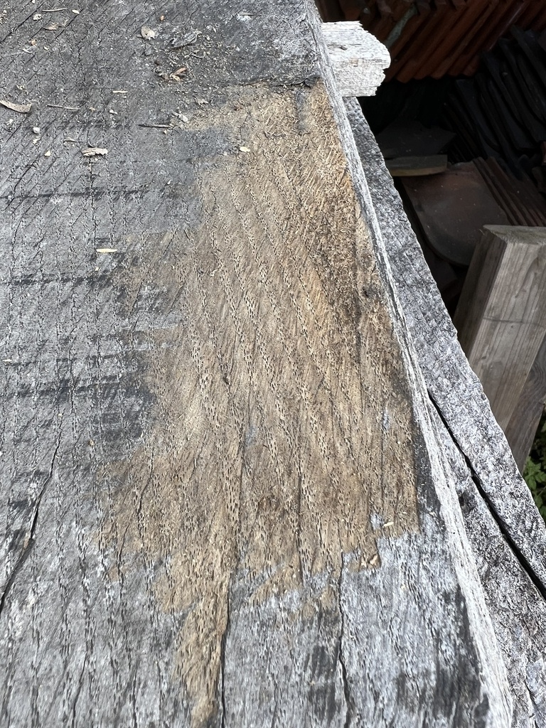

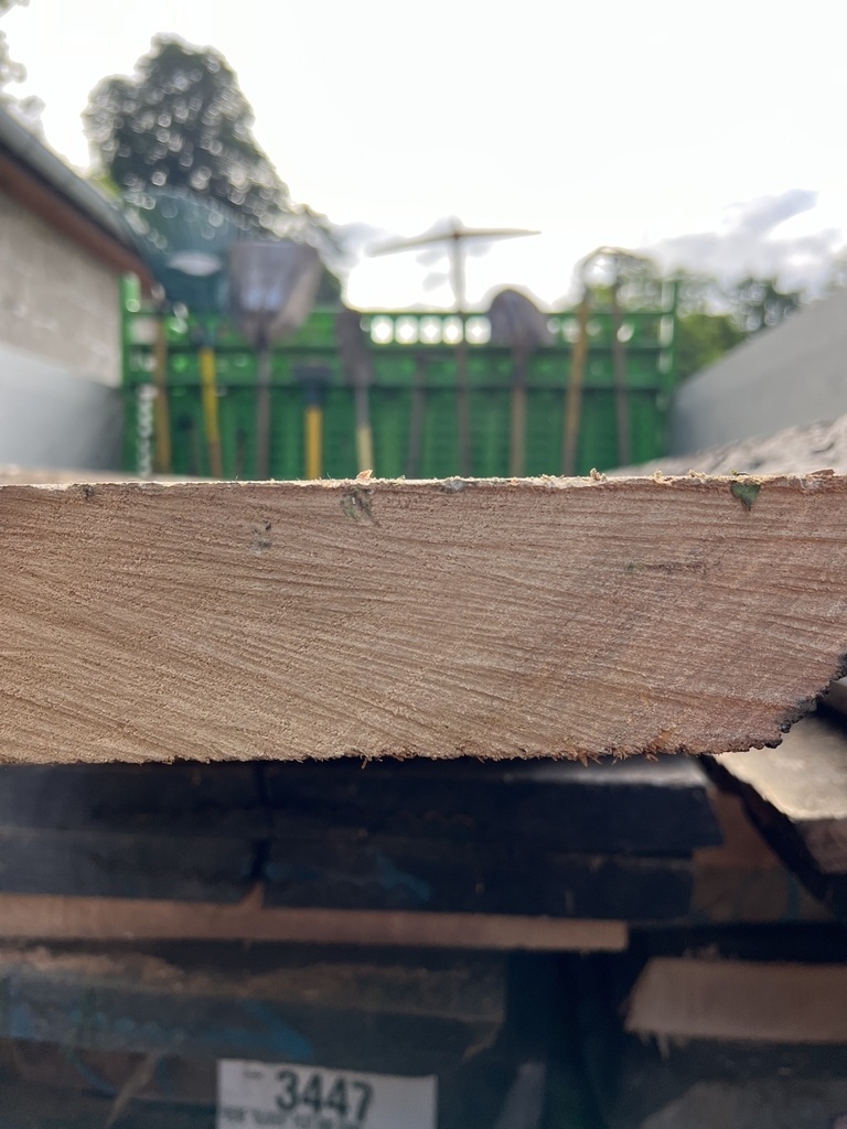

Bois exotique c'est certain, pour les photos 1 et 4 je dirai iroko et méranti pour la photo 2, je ne me prononce pas pour le bois de bout

Toutes les photos sont issues du même plateau

Je vote méranti 😉

D'accord avec kaj pour le méranti, bois assez dense, fil plutôt droit, couleur pouvant varier du jaune au brun-rouge sombre.
"Meranti" est une appellation commerciale qui regroupe différentes espèces il me semble.
