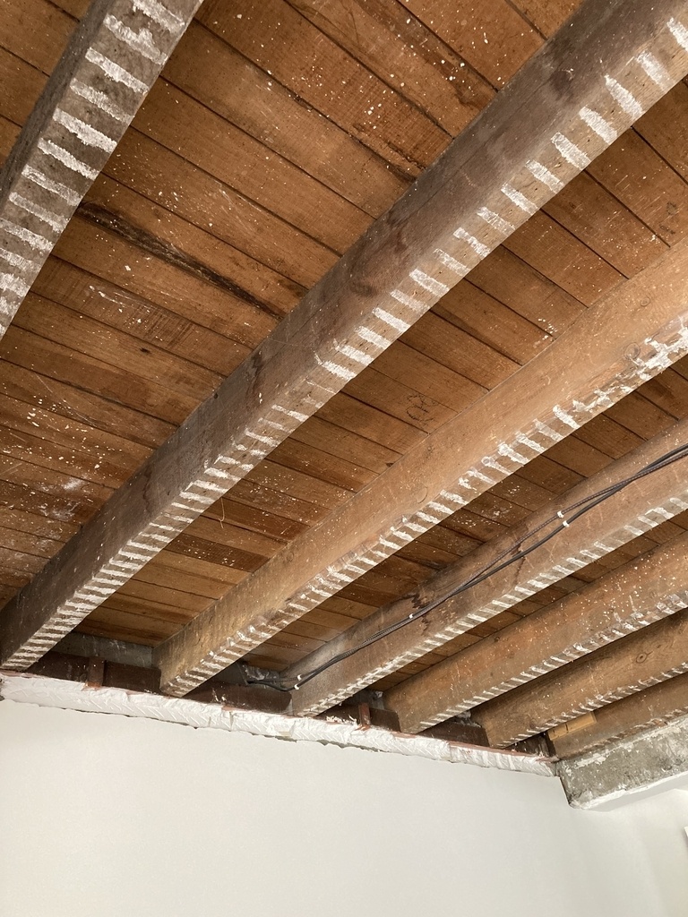

nous rénovons notre maison de cent ans et nous devons remettre une partie du sol du 1er étage à niveau dont le plancher est abimé et fléché. Nous avons fait tomber le lattis du plafond au et avons mis à nu le solivage des deux pièces concernées au RDC.
Le solivage est sous dimensionné, sections trop petites et entraxes trop grands( 6X17cm, entrâtes de 52cm,portée de 4m et 3,8m.Rien de très grave non plus, les solives sont en bon état, reposent sur un mur d'un coté et une muraliere de l'autre, pas de fissure, cassure, infestation, moisissure etc..Un des problèmes c'est que les cloisons de l'étage sont toutes fixées dans ce plancher, et pas forcément sur une solive (cloisons placo sur rails) : en coupant le plancher autour des cloisons on peut déposer en grande partie le plancher mais pas intégralement.
comment faire pour renforcer en passant par dessous,
-rajout de solives pour créer des entraxes de 25cm dans ce cas?en bois?en fer?
-moisage des solives actuelles? quelles sections dans ce cas?
-doubler les solives actuelles par des lambourdes fixées dans les murs en dessous des solives?

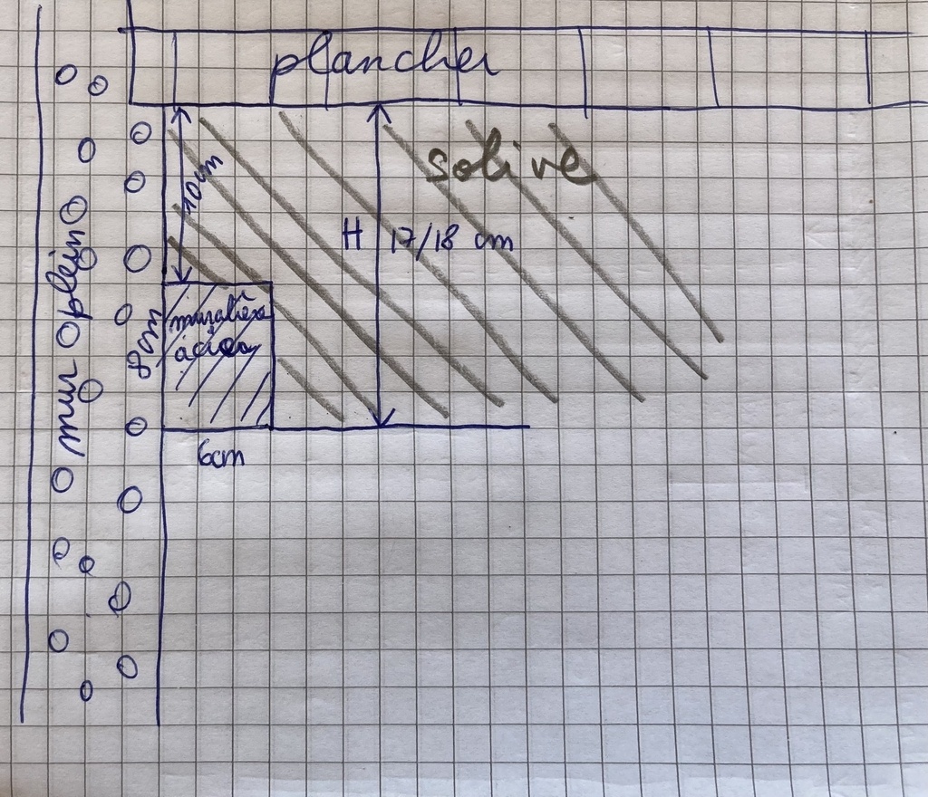

Il faut préciser que coté muralière les solives sont entaillées sur la moitié de leur hauteur donc un point de cisaillement problématique mème si à ce jour il n'y a pas de faiblesse apparente à ce niveau-là.
Je vous remercie d'avance pour vos retours qui je l'espère pourront nous aider à avancer dans notre réflexion

Plans cotés et Photos des existants SVP ?
Plans Projet si possibles aussi ?
esterminus
Voila ce que je peux donner pour l instant

vous souhaitez isoler et plafonner? Si c'est le cas une solution simple est le moisage des solives existantes avec des lambourdes 225/38 par exemple. C'est moche mais efficace.
esterminus
oui, le plafond sera fait soit de placo sur suspentes ou peut etre rail périphérique, voire lambris peuplier.
flèché de cb? en fait que le bois flèche dans le temps est relativement normal n'enlève pas ses qualités mécaniques (tout dépend de la mesureévidement), quand vous danssez à l'étage ca réagit comment? (mais une flèche apparait plus a cause de charge statiques
au besoin on pourrait doubler certaines solives, et caller un nouveau plancher au dessus de l'ancien. vous ne récupérerez pas la flèche, soit vous faites avec, soit tout déposer (cloisons itout) et neuf.
en quoi est ce un problème un peu de flèche á l'étage? et st elle nouvelle cette flèche (par exmple les cloisons on certainements été posées lors d'une réno, ont elles été posée sur la flèche existante ou ont elle créer cette flèche (fissures visibles ou pas, si vous faites sautez les plinthes ?) etc plus de photos, plus de mesures, plus loin dans le questionement

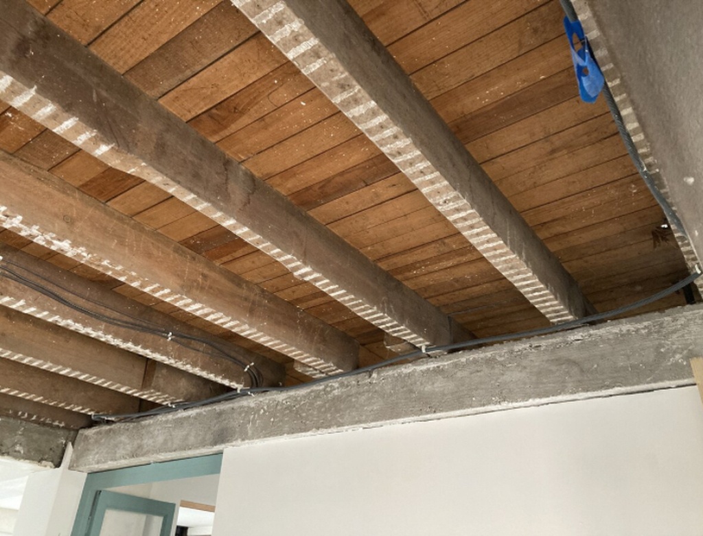

mofran la flèche en elle même n'est pas si importante.

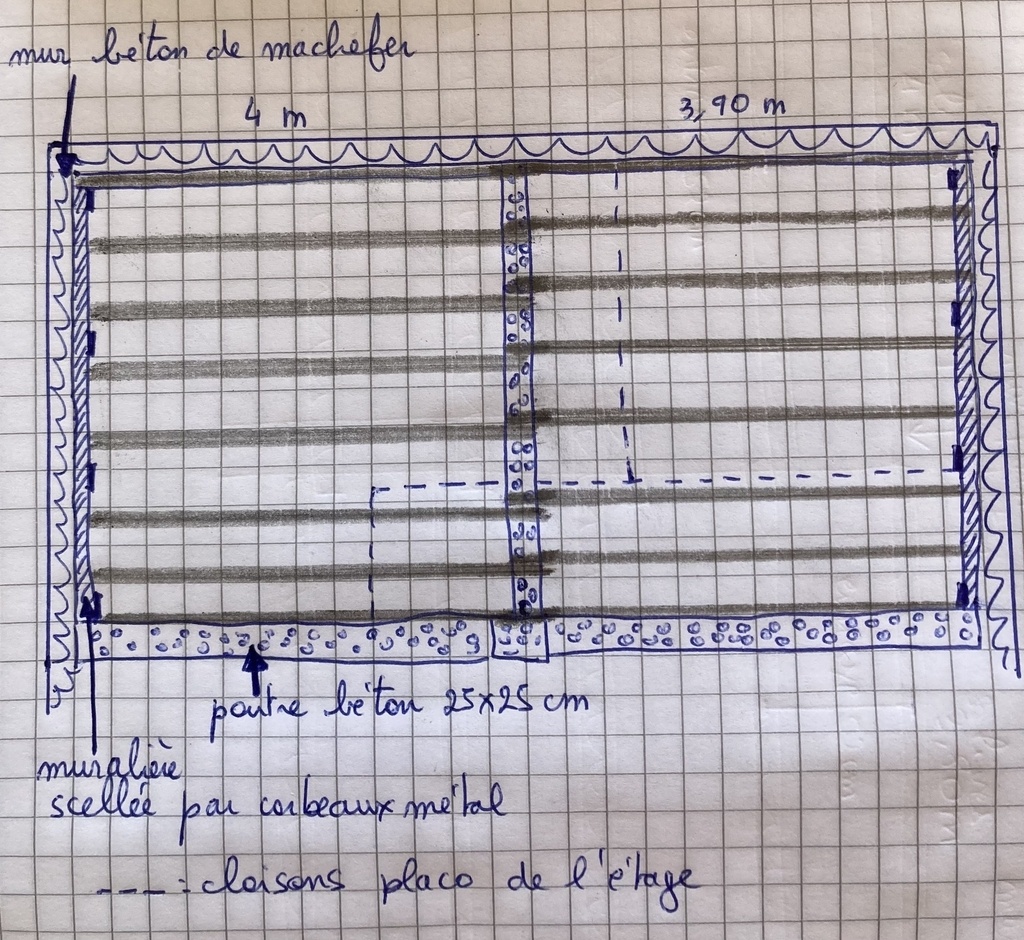

en réalité, le pb vient des poutres béton qui ne sont pas droites mais vraisemblablement depuis la construction car il n'ya pas de mouvements majeurs visibles.
en fait, le plancher n'est pas droit car les poutres qui soutiennent les solives ne le sont pas.9a fait une différence de niveau d'environ 5 cm d'un coté à l'autre.mais il n'a pas tant fléché que ça et les solives non plus.Donc notre solivage bien que sous dimensionné a plutôt très bien tenu.Certes le plancher vibre mais vu qu il n'y a plus de sous face et que les lames sont fines et trop espacées c'est assez normal en fait.
donc vous avez parfaitement raison, soit on cale par le dessus en récupérant ce qu'on peut pour se rapprocher d'un niveau plus acceptable, soit on dépose tout...

après un 1er passage de charpentier voici oû nous en sommes: effectivement il y a du boulot mais en réalité les solives ont plutôt bien tenu le coup: la flèche n'est pas le probleme, elle n'est pas très prononcée.En fait le sol n'est tout simplement pas droit, mais ne fait pas spécialement de "cuvette".vraisemblablement depuis le début.les poutres béton ne sont pas de niveau, or c'est sur ces poutres que sont posées les solives.pas de fissuration ou autre, ça ne semble pas vraiment lié à des mouvements structurels.
La 1ere idée donc c'est faire tomber les cloisons de l'étage et re soliver avec de plus grandes sections.C'est la grosse claque pour nous, mais s'il faut le faire ben on le fera...Je comprends surtout que c'est plus simple à mettre en oeuvre que de bricoler l'existant, comme souvent.
Ceci dit le charpentier a pris le temps de tout regarder, il va repasser voir la charpente pour vérifier qu'on peut tomber les cloisons de l'étage sans tomber les plafonds ,et réfléchir à d'autres solutions.
Il a l'air très sérieux, plutôt du genre à prendre des précautions et ne pas s'engager rapidement, on attend la suite donc...

sinon, au vu des photos, rien d'extraordinaire, classique.
je confirme et signe, même sans toucher à l'existant, remettre des poutres mini 12 x 22cm entre chaque poutre existante, 2 poutres si vraiment tu veux dormir sur tes 2 oreilles (ceinture et bretelles)
ensuite à l'étage, selon la finition, ragréage, chape allégée....
