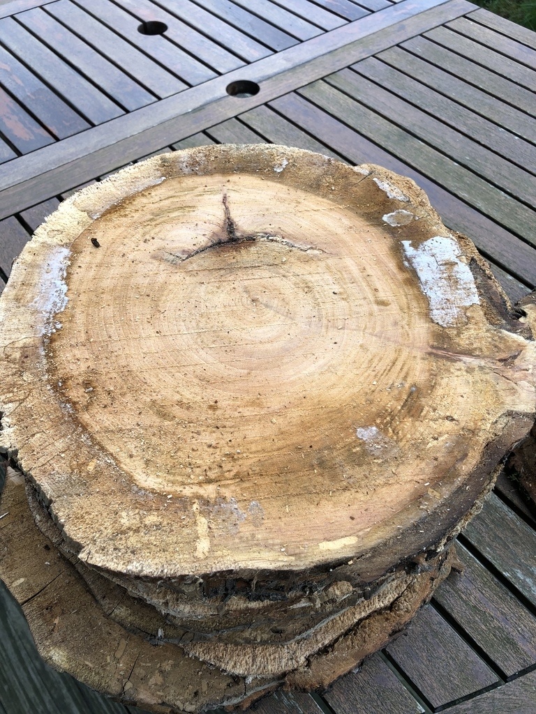

Voici quelques photos pour mieux comprendre où j’en suis.

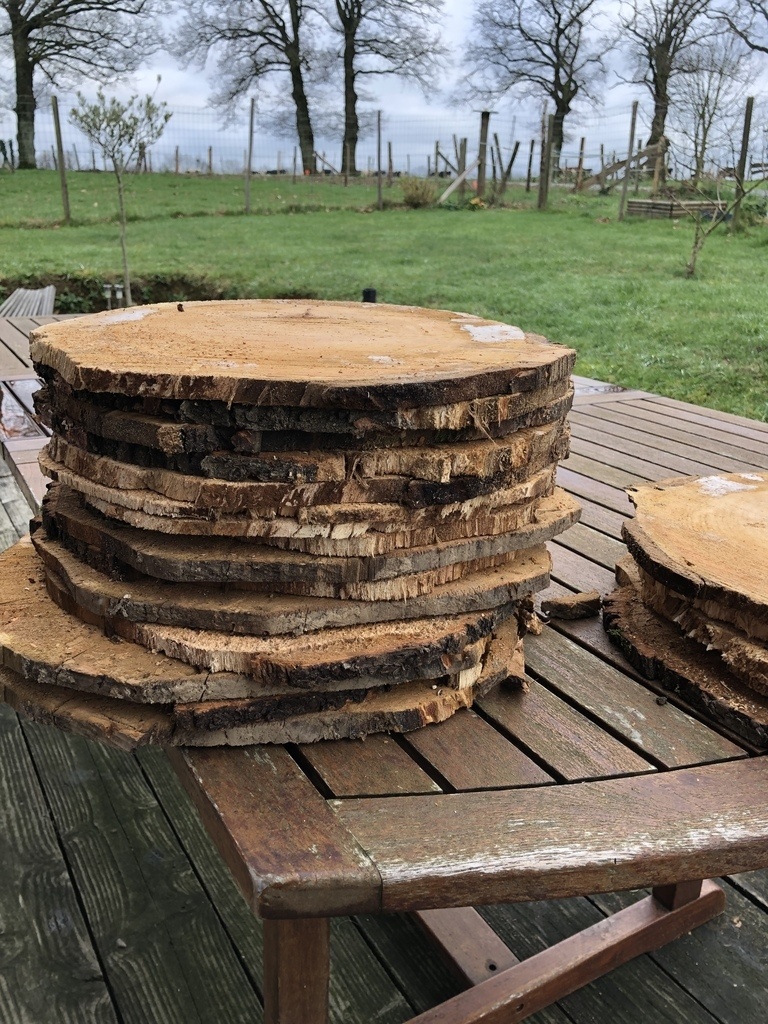

J’ai récupéré un tronc de chêne abattu il y a plus de trois ans et stocké à l’extérieur.
J’ai découpé des rondelles d’environ 1,5 cm d’épaisseur mais le bois au toucher est fortement humide.
Je voudrais donc des conseils pour savoir comment bien sécher les rondelles afin de pouvoir les poncer pour y mettre une huile de finition.

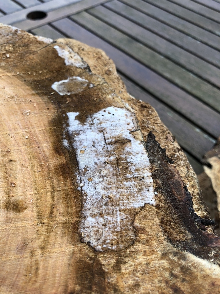

Pour le moment je les ai mises sous presse pour ne pas qu’elles gondoles mais à défaut d’un bon séchage car comme on voit sur la photo des sortes de « champignons ? » apparaissent et je me retrouve bloqué.
Donc comment pouvoir les faire sécher tout en évitant qu’elles ne gondolent et qu’elles ne fendent.
Merci d’avance de votre aide à très vite.

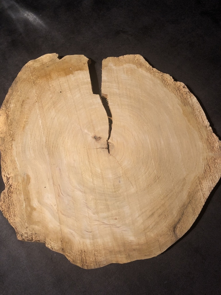

J'ai moi même découpé il y a 3 ans des rondelles de chêne, certaines n'ont pas fendu dans l'atelier, mais si je les sors de la, elles fendent en quelques heures.
En tout cas ta photo montre bien les déformations du bois au séchage par rapport au cœur !

vous pouvez essayer ,de traiter déjà vos morceaux de bois pour éviter les développements de champignons et autre moisissures

une rondelle d'un diametre certain va fendre et ce d'une maniere inévitable.
plus le diametre sera important plus l'epaisseur devra etre consequente .
Un coeur bien centré sur l'arbre evitera les deformations .
enfin un boiscoupé en bonne lune sera favorable pour sa conservation .
si les rondelles tuillent apres sechage ,possibilte de les degauchir (attention attention) de les raboter et poncer apres

Par exemple, tu enroules du cellophane qui laisse le centre dégagé. Pour éviter de tuiler, tu intercales des tasseaux entre les rondelles en les mettant à 90° d'une couche à l'autre.
Pour les champignons, il faudrait trouver un traitement non toxique si tu veux que les familles gardent un bon souvenir de ton mariage ;))
Certains champignons n'aiment pas la lumière : tu peux essayer de mettre ta pile dans une zone bien éclairée, sans être en plein soleil.

Peut-être faut-il laisser tout simplement faire la nature... Les faire bien sécher, et éclater de toute part à volonté, et les coller sur une plaque de cp ou autre... Cela peut faire un beau motif.

Merci à tous pour toutes ces réponses.
A la finale je pense que je vais laisser le bois fendre ( île se fend jusqu’au centre et sur maximum un centimètre d’ecartement. En revanche pour aider le séchage il est preferable de mettre de petits tasseau entre chaque rondelles et finir avec un poids pour limiter le gondolements ?

Tout d'abord en regardant la photo du milieu , je dirais que ce bois a poussé dans des conditions difficiles et que de nombreuses tensions sont présentes , il a sans doute poussé dans un endroit venteux et pour rester droit cet arbre a dû développer une stratégie qui a conduit a produire du bois de compression et du bois de tension.
En traçant un cercle concentrique à partir du cœur on s'aperçoit que le volume de bois et d'aubier la marque de champignons est flagrante) est supérieur sur la partie inférieure de la photo. Ce qui me conduit à dire que les densités sont différentes et donc que la vitesse d'évaporation est différente.
De plus pour confirmer mes doutes , dans le prolongement de la fissure noire, on voit la naissance d'une branche ce qui aurait tendance à confirmer ma pensée concernant les tensions et en plus le chêne possède des rayons médullaires qui influent également sur la structure cellulaire.

l' analyse que vous faites de la section en bout préfigure les questions que je me pose en achetant du bois en bord de route ou sur parc centrage du cœur , variation des tailles des cernes , taille de l aubier, accidents , avec la réserve pour la blessure , que je ne voit pas comme un début de branche mais comme une blessure , gerce du a ? un événement extérieur l' ancien
