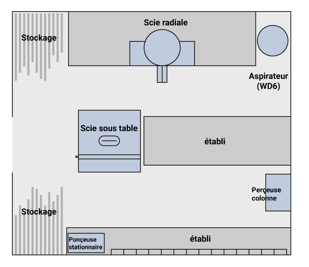

Je dis petit atelier, il fait 4x3.5m. je joins le plan.
Il est tout à fait possible de déplacer le bloc meuble de la scie radiale pour mettre l'aspirateur à la place du petit WD6 que j'ai actuellement. (je n'aspire pas les copeaux de rabotage avec, évidemment)
Ah tout de même ! Il doit donc en faire pas mal, des copeaux... Au fait, la scie radiale, tu l'utilises beaucoup ?
