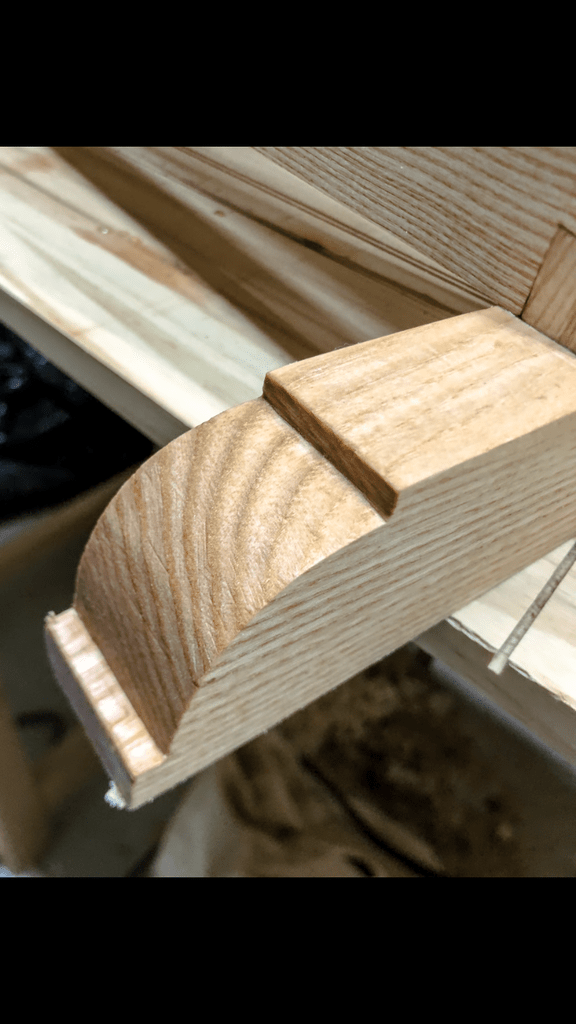

Quelles solutions pour faire cette doucine ?
En dehors d'une solution mécanique à la scie à ruban, j'aurais voulu savoir comment faire une doucine de ce genre, sur 12cm de largeur ?
Si je devais m'y coller, je ferais mon tracé de courbe, de chaque côté, pas mal de découpes transversales peécises, puis évacuation au ciseau, finition à la râpe puis racloir.
Sauf que je me demande si quelque chose de plus rapide existe...
Merci beaucoup !
tout dépend de ton outillage sinon scie à ruban, un coup de râpe et cylindre ponceur. Suivant l'état de surface en sortie de coupe, tu peux passer au ponçage directement.
A la main également possible, après traçage scier jusqu'au trait tous les 1cm environ. puis faire voler les morceaux, ensuite on aplanie au ciseau, puis râpe puis ponçage

Si tu n'a pas de scie a ruban, effectivement la méthode que tu as énoncé et celle de glaude me semble la plus simple
poissonchat
Merci glaude et GillouSpitzbuewe pour vos réponses qui confirment ma première idée !

La scie à chantourner j’y ai pensé mais avec les 12cm de largeur il faut un sacré engin et une sacrée lame, surtout dans du chêne non ?

etiennedesthuilliers Du coup je prends volontiers un conseil sur la découpe d’une doucine de 12cm de large avec une lame de 7cm ?
J’avais déjà fait une doucine moins large et oui, la scie à chantourner était parfaite.

Le gros à la scie sauteuse, puis avec un gabarit et une défonceuse équipée d'une fraise à roulement ? J'en ai une de 75 mm, par exemple. Ensuite, tu retournes la pièce et zou. En ce qui concerne le temps, cela ne devrait pas être très long (probablement plus long que la scie à ruban, mais plus rapide qu'avec des outils manuels)

je suis quasi sûr qu'au outils à main (scie, ciseau, rape, cale a poncer et/ou racloir) ce serait tout de même plus simple voire plus rapide
A la scie a chantourner comme le conseille etiennedesthuilliers encore plus rapide à condition de bien savoir s'en servir

GillouSpitzbuewe Hmmm, je ne sais pas. La défonceuse est probablement l'outil que j'utilise le plus, pour ma part. Je suis bien plus à l'aise et efficace avec une défonceuse qu'avec de nombreux autres outils et je ne possède pas de scie à chantourner 😉
etiennedesthuilliers J'assume ma paresse 😅. Plus sérieusement, j'ai clairement un manque de pratique avec des outils à main, ainsi qu'un manque de savoir-faire, et pas nécessairement une bonne qualité d'outils 😉

Après oui celà dépend aussi du spectre de compétences/préférence de chacun mais vu le profil de poissonchat et de ses créations je pense que c'est à la main qu'il sera le plus efficace. C'est n'est pas que pour prêcher pour ma paroisse mais le travail aux outils à main peux s'avérer tellement plus rapide et surtout plus simple avec peu d'outils dans beaucoup de cas. Très très peu habitué à la défonceuse, le temps que je serre la pièce, que je règle la machine, et que je fasse usinage de façon sécurisé j'ai le temps de façonner la doucine à la main, de m'autocongratuler, de fumer une clope et d'en faire une 2eme😅😅
poissonchat
GillouSpitzbuewe Bingo etiennedesthuilliers c’est certain que spontanément je m’orienterais plus volontiers vers les outils à main… je ne serais pas contre un petit coup de main d’une scie à ruban… mais j’en ai pas 😂😂
Bingo
GillouSpitzbuewe Honnêtement c'est aussi très rapide avec une défonceuse et une scie sauteuse.
Je pense que ça me demande moins de 5 minutes.
Mais bon, je suis très loin d'être objectif avec la défonceuse, j'en ai six 😅 (j'adore cet outil). Après la scie sous table et la dégau/rabo, c'est probablement l'outil que j'utilise le plus

Bingo chantourner 12cm d'épaisseur à la scie sauteuse me laisse très très sceptique au niveau résultat.
Bingo
foal, tu as des lames de plus de 120 mm pour les scies sauteuses. Elles fonctionnent très bien. Je ne dirais pas 'chantourner', mais plutôt 'dégrossir' dans cette situation😉
je travaille a la défonceuse je fais de la copie
mais a contre fil il faut le faire sauf a faire tout un montage et travailler avec une mèche ronde en travers au diamant de préférence mais il y a des artistes a la défonceuse sur 60 mm de hauteur
