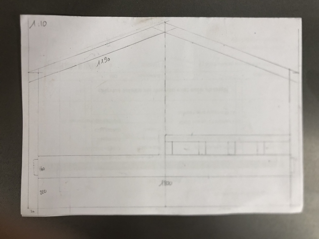

Je suis dans mon projet de lit pour mon fils, j’ai fini le débit, et certaines questions me turlupinent, notamment une :
J’ai 2 traverses latérales, que j’imagine de 160mm fini. J’ai fait mon débit à 170mm pour avoir de la marge.
Conseillez-vous de faire un collage en 2 ou 3 parties pour une telle largeur ?
Mon chêne est trop joli 😍 et j’ai peur que cela rende moins bien si je fais un collage…
À votre avis à 160mm ai-je un risque majeur de déformation ?
Merci pour vos conseils avisés !
160 si bois sec plein quartier, sans soucis, même 1/2 Dosse si sec et équilibré dans milieu hygrométrique destiné.

Par contre après acclimatation je vois qu’un des plateaux a fléchi, et que je risque de perdre pas mal au rabotage. Est-ce normal avec le chêne et sur des longueurs de 2 mètres ?
avec une petite photo ou croquis, cela facilite la compréhension de la question. Par traverse tu entends les longs pans ? ou les pièces transversales de la tête ou pied de lit.
Toujours est'il que 160 mm en une pièce çà passe, après la qualité du bois est à prendre en considération. Mais tu dis que ton chêne est joli.

J’ai mis mon croquis pour plus de compréhension, merci.

en quelle épaisseur comptes-tu réaliser ces traverses?
poissonchat
foal Je pars de 30mm brut donc on verra à quoi j’arrive après rabotage !
foal
poissonchat 25 fini ce serait bien , pour moi c'est un minimum pour avoir un peu de raide.
poissonchat
Ok je vais essayer d’en tenir compte merci !
