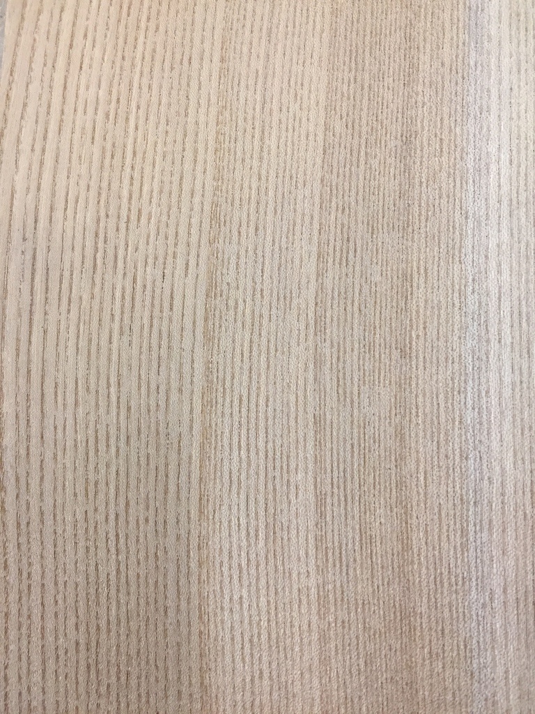

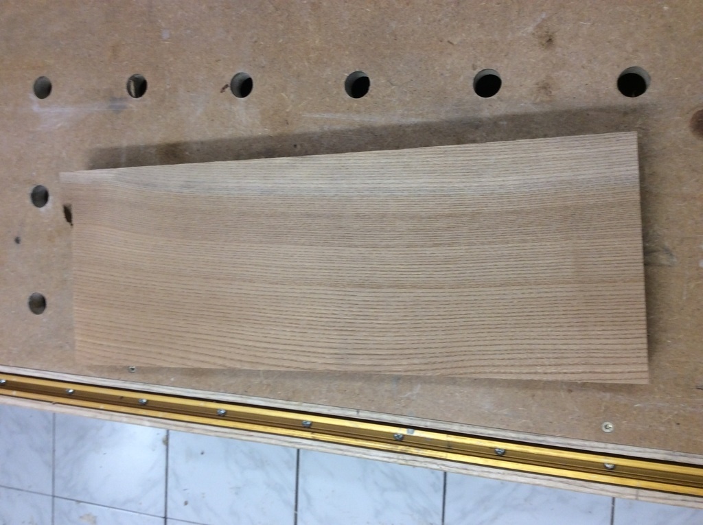

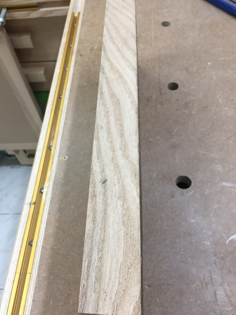

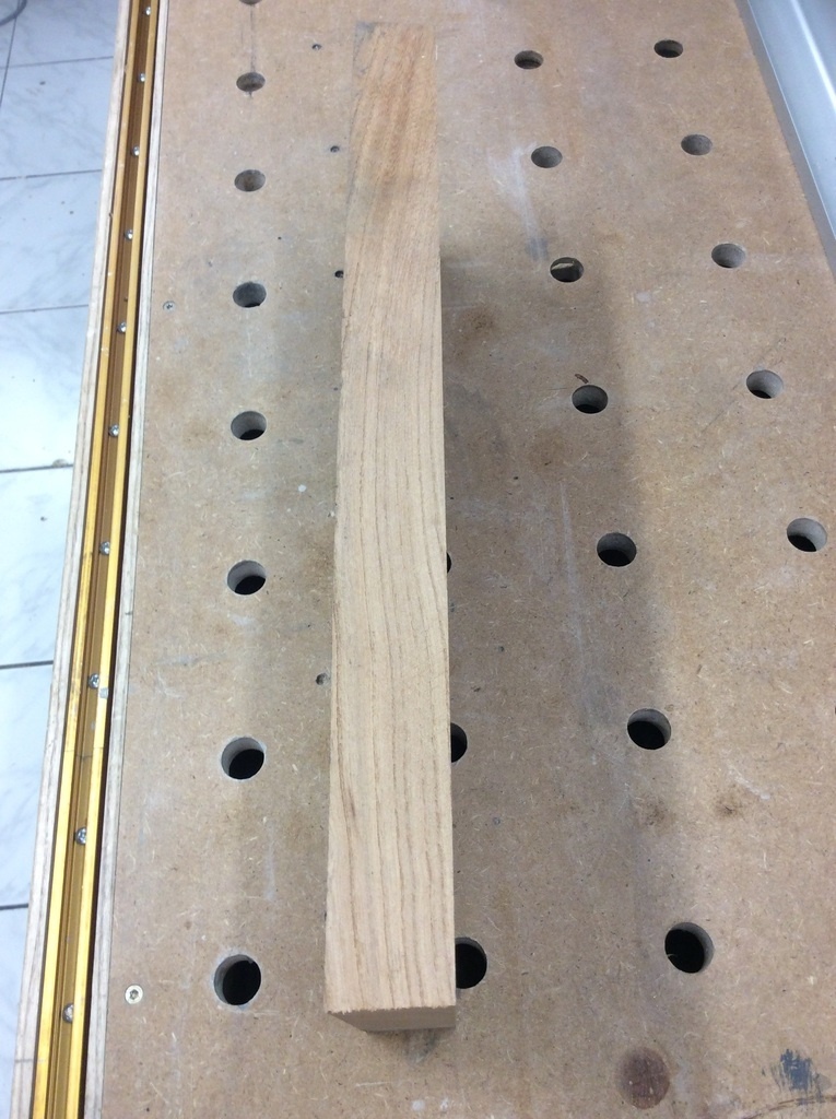

J’ai récupéré un peu de bois en vrac et dans le lot il y a une essence que je n’arrive pas à identifier. Ci-dessous quelques photos, si quelqu’un a une idée ?
Je pencherais pour du Merisier ...
Merci d’avance.

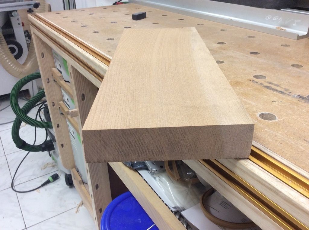

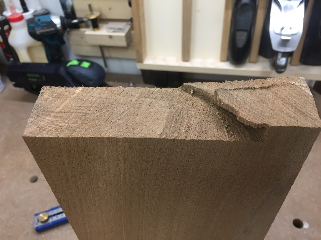

Si je résume, le bois que j'ai récupéré serait de l'orme. Je vous joins quelques photos supplémentaires, sans certitude qu'elles vous aident d'avantage.
Peut-être que le test de l’ammoniac et du tanin éliminerait le châtaigner des choix possibles.
Pour information, la personne qui m'a fourni ces planches pensait que c'était du frêne, mais j'ai l’habitude de travailler le frêne et le frêne olivier et je n'y voit pas beaucoup de point commun. Mais bon allez savoir ...
J'ai scié cet échantillon à la main et je n'ai pas observé d'odeur particulière, mais dès que je retourne dans l'atelier je ferais attention à ce point.
Le plus simple serait sans doute de dégauchir un autre échantillon et de prendre de nouvelle photo.

Plus de doute possible, j'ai travaillé un peu ce bois et l'odeur un peu particulière ne trompe pas.
L'orme semble donc la réponse à ma question.

Je pencherais pour de l'orme , mais l odeur devrais trancher si je me trompe ( au sciage odeur épicée poivrée )
Palissandre
+1orme vue la couleur et le fil du bois
Sébastien Alves
Fof
C'est bien de l'orme. Fil similaire au frêne, aubier blanchâtre, duramen marron clair. Tu dois avoir une très fine maille sur quartier (qu'on voit qu'en gros plan sur photo). Ensuite l'odeur quand tu le scies est infaillible pour le reconnaître.

Le frêne n'est pas plus lourd que le chêne, les deux bois sont de densité équivalente. J'y ai pensé aussi mais l'aubier du frêne n'est pas différencié, contrairement à ce que montre la troisième photo.
Pour moi le doute est clairement entre le châtaignier (je penche pour lui) et l'orme. Il pourrait y avoir aussi le robinier, mais vu comme cette essence est nerveuse je n'imagine pas un morceau aussi gros qui n'ait pas fendu.

Je pencherai aussi pour du frêne, le bois plus clair ne serai pas l'aubier, mais du bois blanc. Le frêne à une tendance à se coloré si il n'est pas en station. Son cœur devient gris voir noir avec le temps, on appel ça du frêne olivier quand c'est très contrasté et quasiment noir. Dans ce cas, c'est a peine coloré, ça reste du frêne "gris".
A la première photo j'ai tous de suite pensé à du frêne, la dernière me met un doute. Les accroissements sont si faible que je suis pas sur. Il ni aurait pas un autre plateau, un peu d'écorce ou un plateau de dose?
PS: pour l’acacia, c'est beaucoup plus jaune, orange. Et effectivement, l’acacia est nerveux, mais on trouve des beaux plateaux, si ils ont étés bien stockés et scié convenablement où on peut sortir des planches de 15 cm sans fentes.

Ni frêne, ni robinier (faux acacia), ni merisier. Une autre série de photos avec couleur naturelle aiderait! Et une vue macro du grain aussi...

A priori c'est de l'orme, voici quelques pistes à vérifier par vous même: odeur forte un peu particulière voire désagréable, coloration légèrement rosée avec parfois quelques filaments plus foncés lie de vin. désaffute rapidement les outils, pas très lourd, marque assez facilement aux chocs.

L'orme est assez facile à reconnaître. En bois de bout, au sein d'un cerne de croissance, il y a des vaisseaux qui sont regroupés en forme de petites vagues répétitives. Visibles avec une bonne vue ou des bonnes lunettes 😎

s'il faut juste distinguer entre l'orme et le châtaignier, c'est facile à tester avec une touche d'ammoniaque sur une chute : après séchage,sur l'orme il ne restera quasi pas de trace, mais sur le châtaignier la zone touchée restera plus foncée car les tanins auront réagi.
