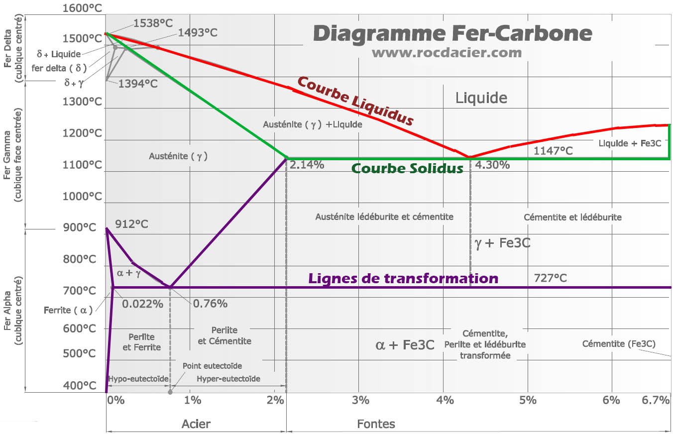

La réussite d’une trempe dépend du taux de carbone et de son niveaux d’alliage donc de la possibilité d’atteindre des plages (Austénitique entre autre) de transformation cristalline à hautes températures et les ramenés à température ambiante … ou pas !
=> voir diagramme fer carbone pour être prédictif sur la cristallographies en sortie de trempe.

Diagramme Fer Carbone =>
rocdacier.com/...r-carbone-1.jpg

Il me semble que cémenter consiste à enrichir la teneur en carbone en surface d'un acier en le chauffant dans un milieu riche en carbone.
Le durcissement par trempe n'est pas directement lié a la précipitation de carbures sous forme de cementites. Je ne vois pas le rapport entre la vitesse de refroidissement et la quantité de cémentite, le carbone étant vraiment très insoluble dans la ferrite
Jean-Claude Di Fazio
Oui, pareil, j’ai un gros doute là.
andrefy
Cémenter, c'est bien ça : enrichir en carbone sur une faible profondeur.
Par contre, lorsqu'on trempe, on recherche à transformer l'austénite en martensite, pas en cémentite.
On utilise les courbes TRC pour déterminer les vitesses de trempe afin d'obtenir une dureté souhaitée.
