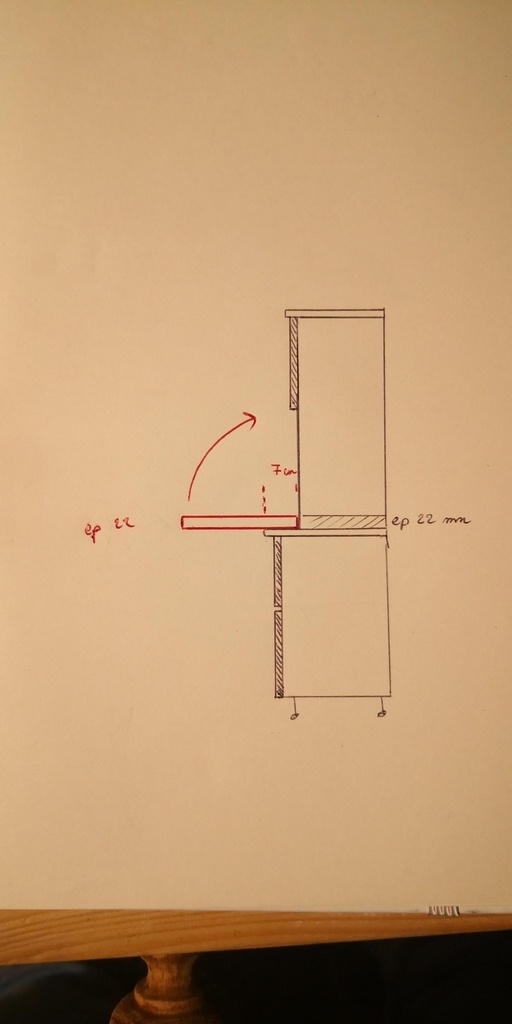

Je suis en train de fabriquer en grand meuble de couture pour ma mère, qui ressemble un peu à un vaisselier.

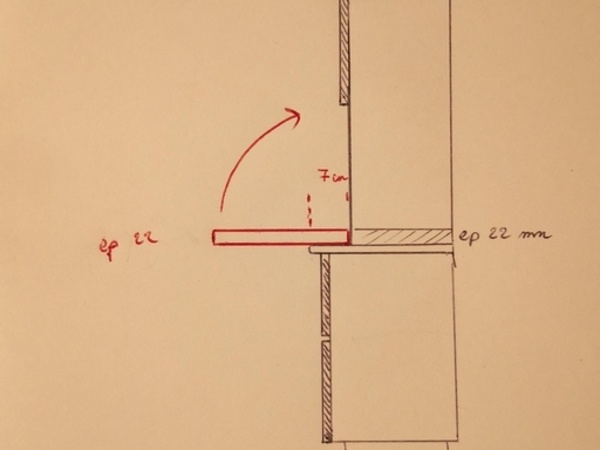

Le bureau utilisé pour poser sa machine à coudre est un abattant de 55 cm de profondeur x 85 de large, en pin épaisseur 22. L'abattant est maintenue par 2 charnières avec le caisson attenant de la même épaisseur. L'abattant reposera sur une butée de 7cm correspondant à la planche intermédiaire qui sépare la partie basse de la partie haute du meuble. Voir le plan
Je souhaite en plus rajouter 2 compas ou 2 vérins mais je ne sais pas lequel sera le mieux pour maintenir l'abattant et limiter au maximum les vibrations dûes à la machine à coudre.
Avez vous un avis sur le sujet ?

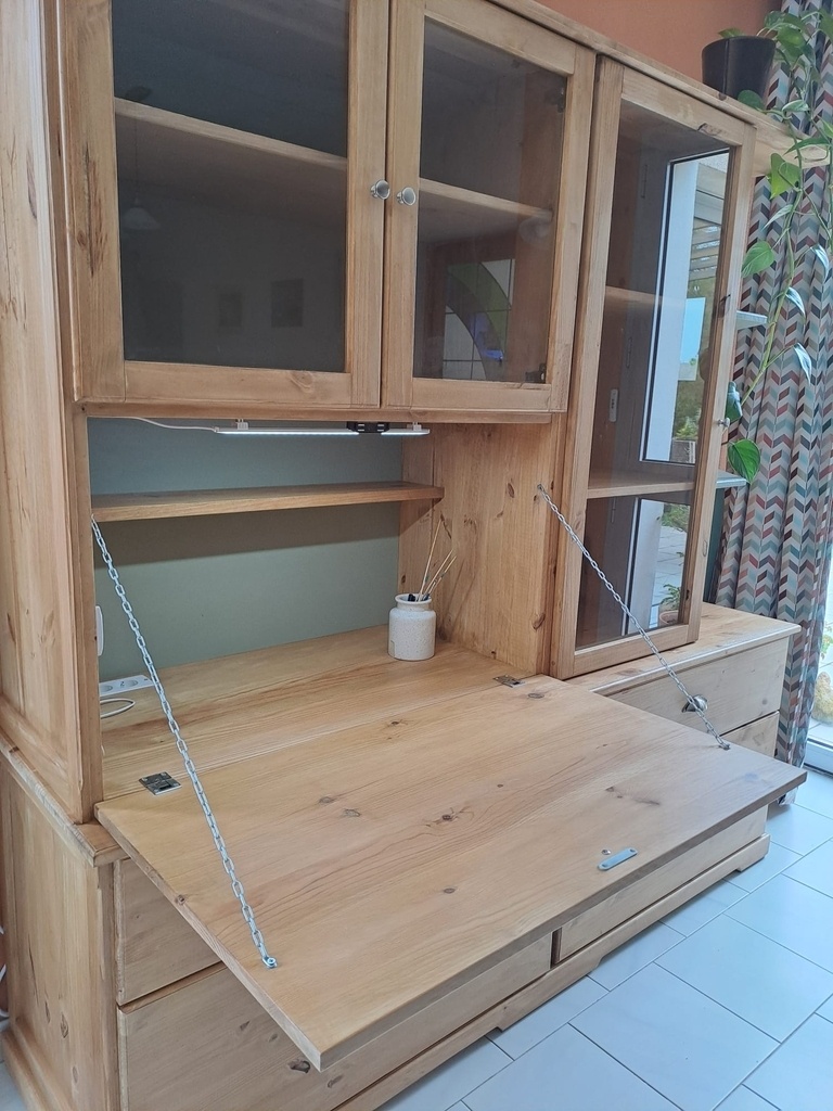

Voici le meuble terminé. Pour l'abattant, j'ai finalement installé des chaines. L'ensemble parait pour le moment très rigide et assez solide, en verra bien à l'usage !
