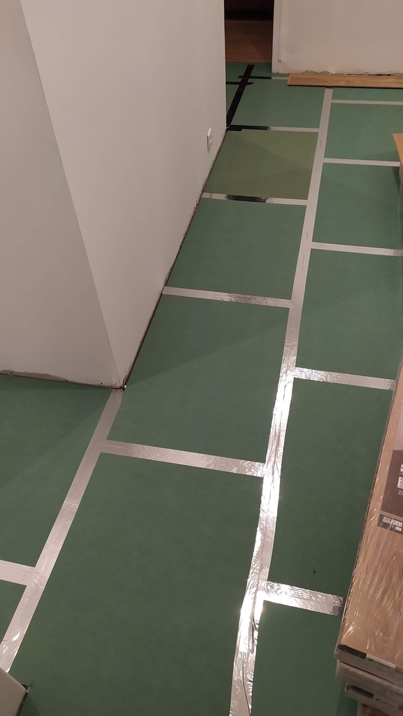

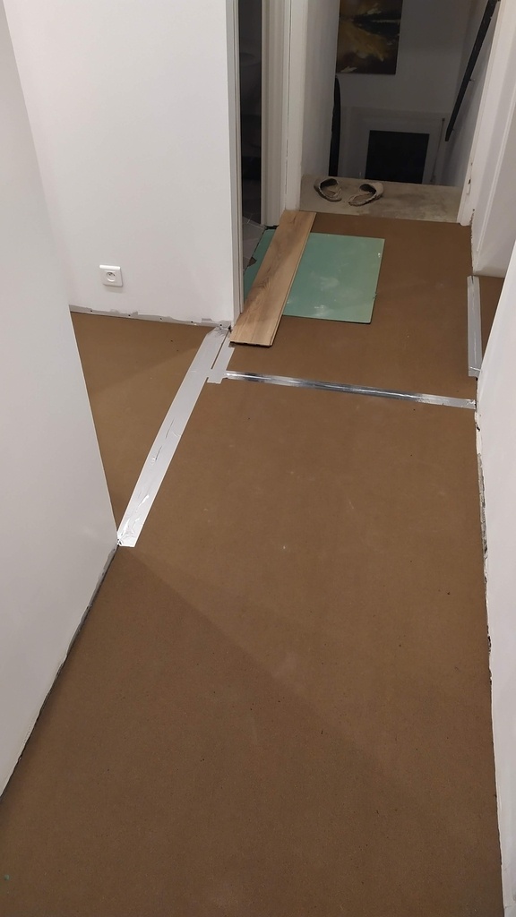

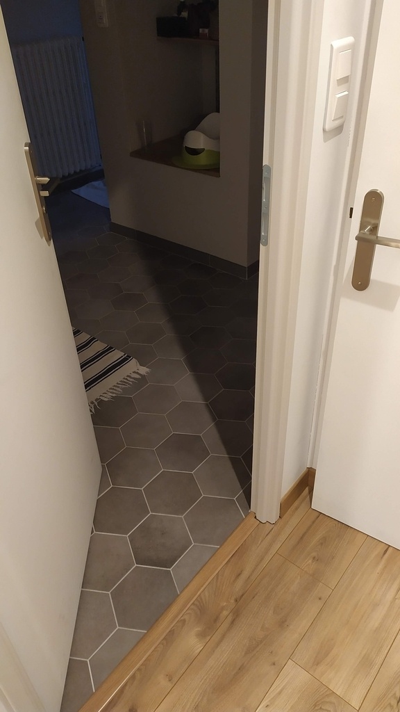

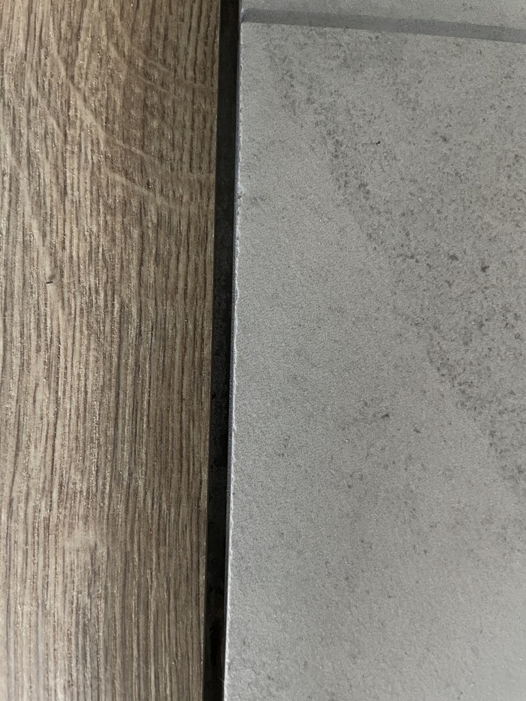

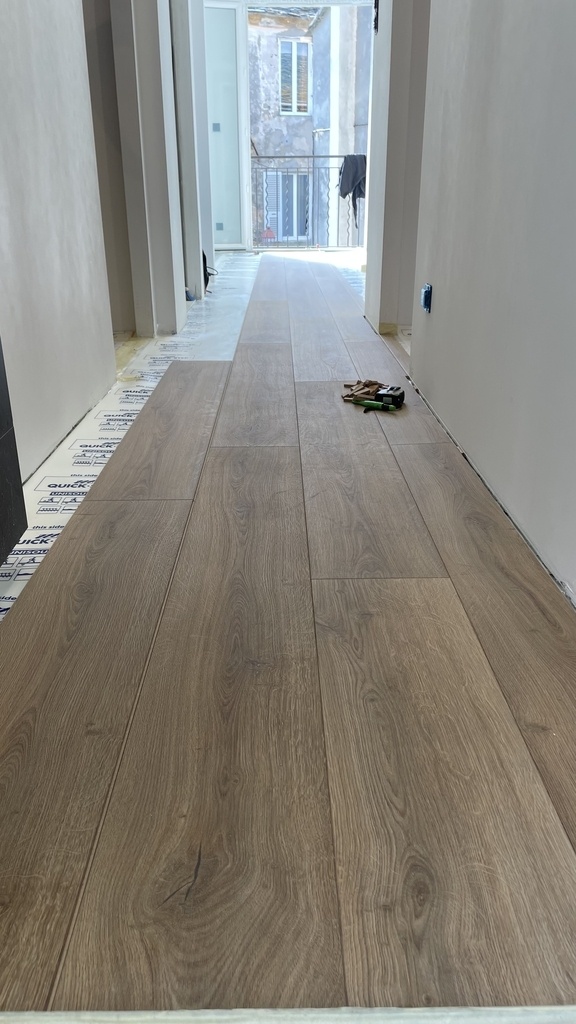

Salut , j'avais le même soucis pour le couloir de notre étage, 18 mm à rattrapper pour avoir le même niveau avec les chambres et la sdb, j'ai utiliser des panneau rigide de fibre de bois de 15 mm et ensuite la sous couche de 3 mm, ça fait 6 ans , ça n'a pas bougé... Peut être une piste pour toi , en plus de rattraper, c'est un peu isolant phonique et thermique .
Bon dimanche !
