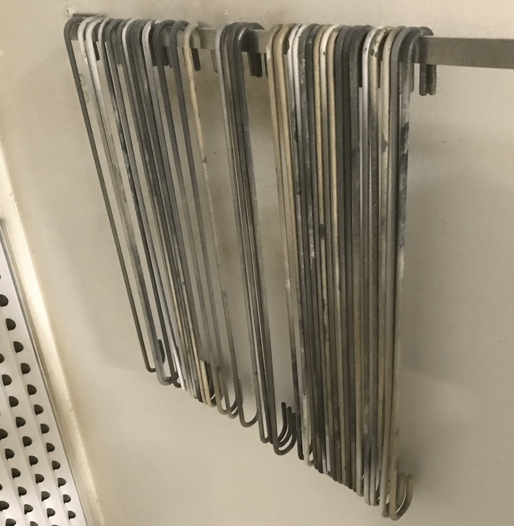

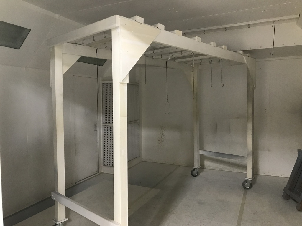

Bonjour , je fais ma finition a la vertical , j ai fabriqué mes crochets avec des barres de fer doux ( environ 4 mm) , il faut se faire un gabarit afin qu ils soient tous de la meme longueur.

Les crochets au plafond font pivot?
normandie

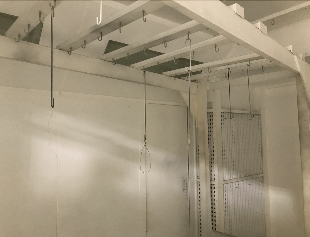

en fait ,c'est un chariot , les crochets en haut pivotent , les barres sont amovibles et le tout est sur roulettes

fil de fer on utilise çà en carrosserie
