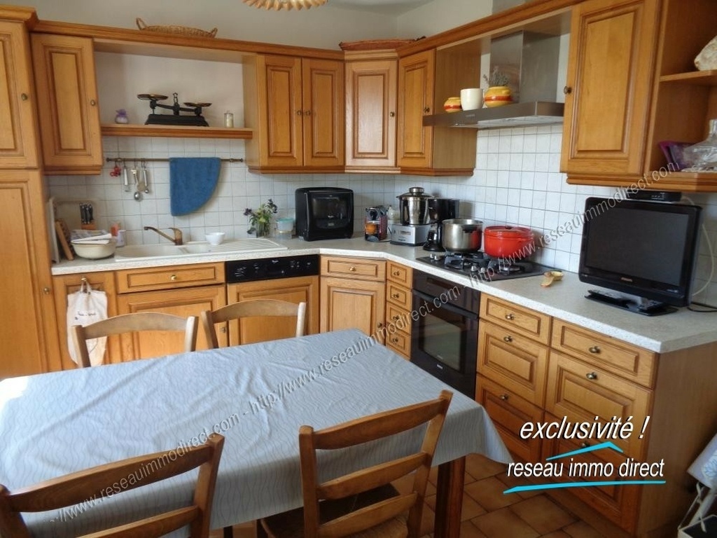

Nous avons une cuisine au look "rustique" et nous souhaiterions moderniser tout ça... Bien qu'elle ne soit pas si vieille car nous sommes tombé sur la facture, c'est une cuisine mobalpa de 2005...
Elle est en chêne Massif pour les portes et du contre plaqué sur les caissons.

Je vais essayer de mettre une photo de ma cuisine avant sablage.

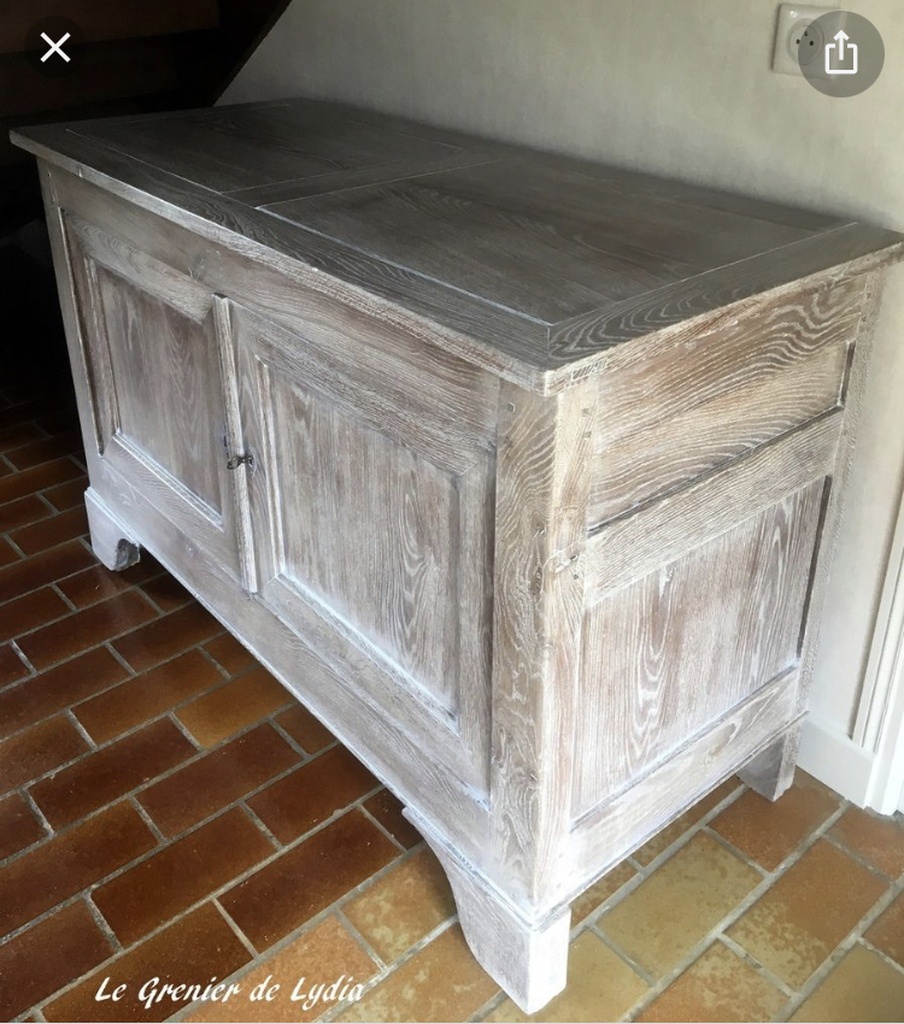

Je trouve ça très sympas mais sur un meuble tout entier en chêne. Or là, les caissons de cuisine sont en contreplaqués je ne peux donc ni les sabler ni les poncer... Et j'aimerais que les portes et les caissons se marient au mieux ensemble. Du coup, la ceruse, ça va être compliqué... À moins que vous ayez une idée à me partager ? Et est il possible de ceruser en couleur ?
Merci bien à vous
Franfrantz
Je pense que tu te trompes sur la matière de tes caissons. Le contreplaqué est du bois. Il est réalisé avec une sorte de taille crayon géant, il découpe donc de fines lamelles de bois qui sont ensuite superposées et collées . Si selon toi, il n’est pas ponçable, je pense que c’est plutôt un stratifié ou un melaminé, qui est un papier décor protégé par un film transparent (appelé overlay).
Donc, si c’est un contreplaqué, tu peux le poncer et le finir comme un bois. Si c’est un strat ou un mélaminé, ce sera impossible effectivement, et peu de solutions s’offriront à toi.
Concernant la céruse colorée, je ne me suis jamais posé la question de savoir si elle existait. J’ai fais de maigres recherches sur internet suite à ta question, mais n’ai rien trouvé. La couleur pourrait s’apporter avec une teinte avant de vernir, mais il n’y aurait plus d’intérêt à céruser, puisque la teinte opacifiera la totalité de la surface, et non les pores comme évoqué précédemment.

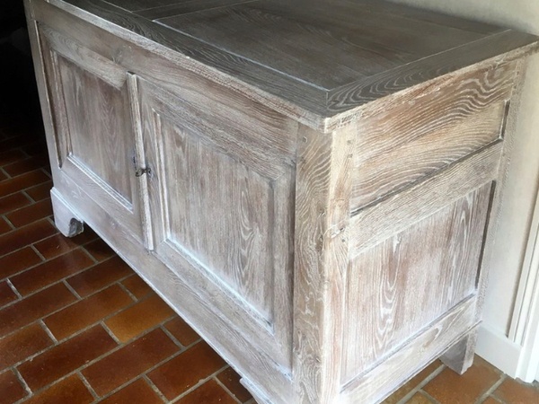

Rossi46 , je n’ai pas de nom de fabricant particulier à te transmettre. Je t’invite à te rendre en quincaillerie ou chez un vendeur professionnel de peintures, ils auront sans doute des échantillons à te proposer pour que tu voies le rendu en réel.
Ah niveau de la mise en œuvre, il faut appliquer la céruse de manière à ce qu’elle pénètre dans les pores du bois, puis poncer légèrement pour enlever le blanchissement sur les surfaces. Ensuite protéger à l’aide d’un vernis, de préférence transparent.
Dès que ton choix de produit sera définitif, il vaut mieux faire un essai préalable. Le plus judicieux serait sur l’envers de tes portes, à mon avis.

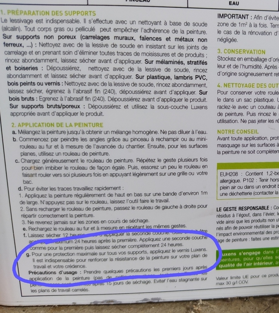

Je l'ai fait parce que c'est ce qui était préconisé sur le pot de peinture...
riton
OK merci ! "Indispensable pour plan de travail et crédence" : ce n'est pas ton cas, vu que tu traites seulement les portes et tiroirs.
Il y a écrit au début "pour une protection maximale, appliquer le vernis". La recommandation s'arrête là, je n'y vois aucune obligation. Donc la peinture protège a priori déjà un peu ton bois.
A moins que tu ne laves très souvent tes portes et tiroirs (tout dépend en fait de ton futur usage !), essaye de voir comment réagit la peinture non vernie avec quelques gouttes d'eau et un coup d'éponge. Ça peut éventuellement suffire !

Salut à toi, et bienvenu. Je ne crois pas à la lasure sur du chêne. L’aspect ne sera pas exceptionnel. Ce qui marche bien sur du chêne, c’est la céruse. Elle vient combler les pores naturelles du chênes, donc, tu conserveras l’aspect de ton chêne. Ensuite, tu protèges l’ensemble avec un vernis qui n’aura pas de réaction, comme avec la peinture.
Moi, en tout cas, j’irai sur cette finition.
