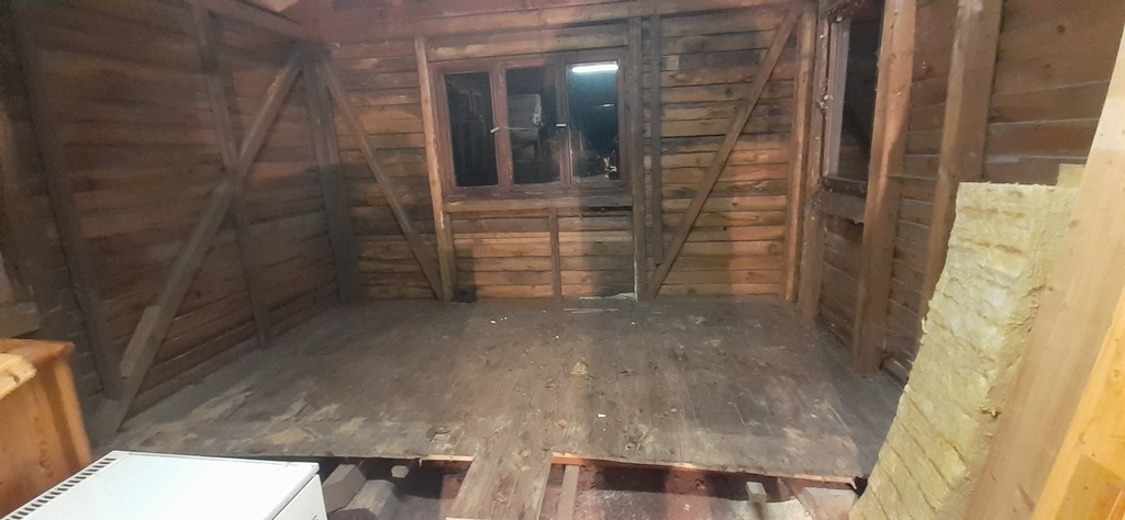

mon chantier perso en cours, aménager un ancien chalet en bois.
après mon chantier en plein air pour débiter mes poutres

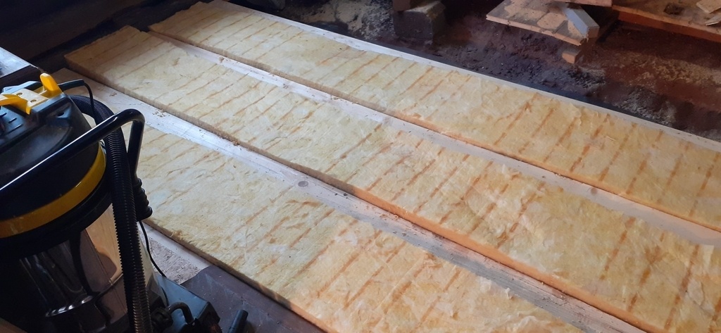

je passe à la pose,et se pose la question de l'isolation des murs, le sol étant fait avec la traditionnelle laine de roche de 180mm
un peu hors sujet sur ce site, mais tout de même proche du bois : le chalet en bois, les poutres en bois, et la "laine de bois"
