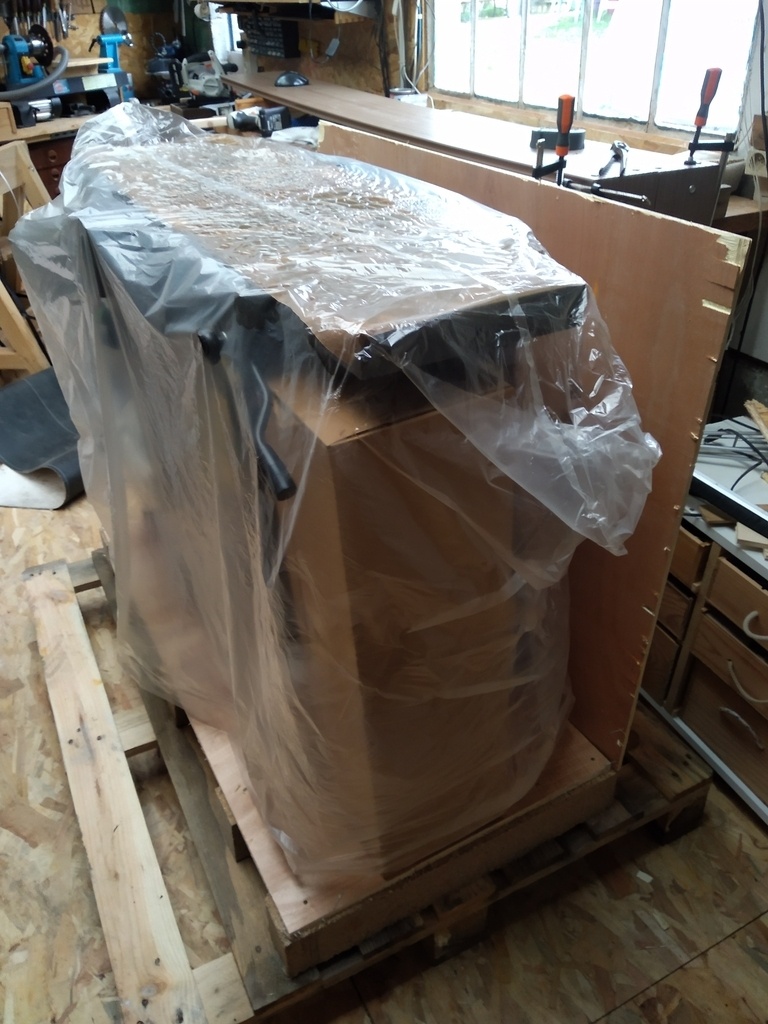

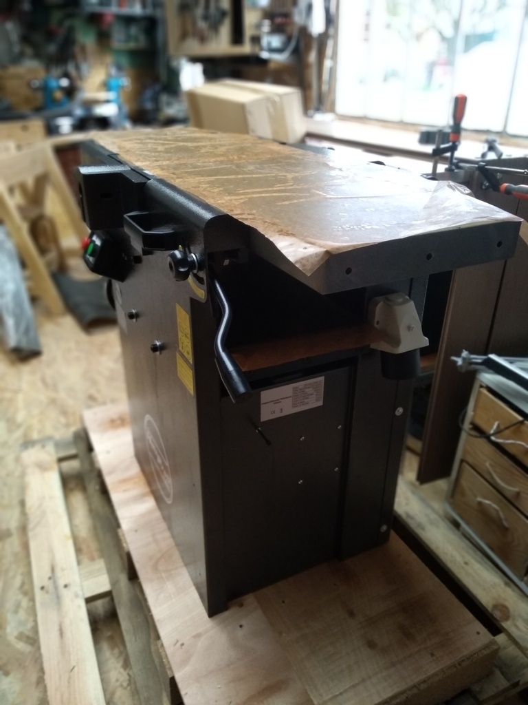

Suite à nos échanges j'ai passé commande d'une DR250 reçu vendredi matin.
Pas encore testé, dimanche silence.
Juste mis en route samedi pour le plaisir de l'écouter tourner "presqu'en silence" 😇
Mais grosse galère pour le déballage ☹

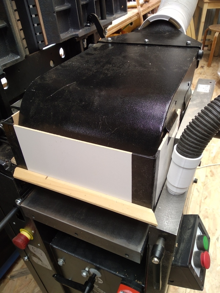

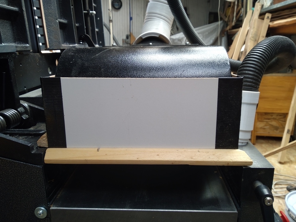

J'ai depuis le départ un problème d'aspiration des copeaux en rabotage, je l'ai réglé d'abord en ajoutant un cache pour faire descendre la taille du capot d'aspiration (voir photos jointes).
Je viens à l'instant d'en trouver la cause, il y a à l'intérieur du capot un volet sensé être mobile sur 2 vis selon la position du capot. Hors le mien était monté serré en position dégauchissage, donc perte de puissance en rabotage.
Je viens de donner du jeu, miracle c'est mieux 😇

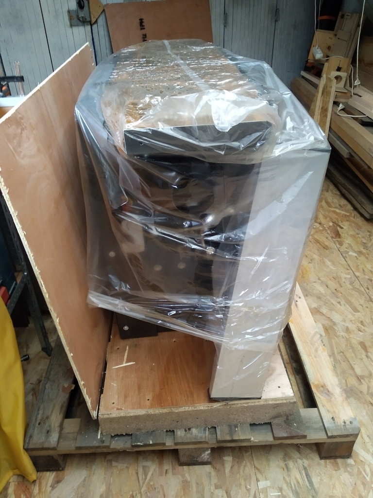

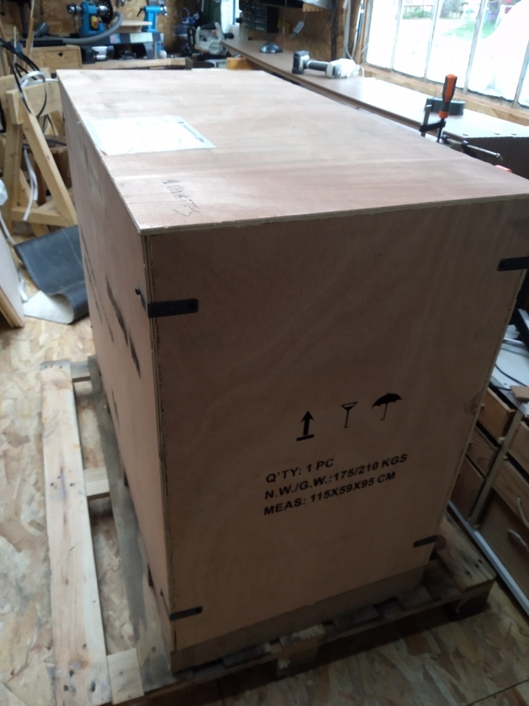

N'hésite pas à inviter des potes pour le déballage du cadeau de 170 kg.
Pour t'éviter mes galères et compléter leur vidéo de prise en main
youtube.com/wa...h?v=dl_3Yh9m4qk,
prévoit que la machine est posée sur deux palettes, donc plus de 30 cm à descendre.
Et ce qui n'est pas dit dans la vidéo, c'est qu'elle boulonnée sur sa palette. Il faut retirer le panneau arrière pour accéder aux boulons.
Comme je l'avais commandé avec le kit de déplacement, qui n'était pas présent à la livraison car pas reçu chez Holzprofi, je l'ai fait glisser rapidement un plateau constituer d'une chute d'OSB de 22mm d'épaisseur sur 6 roulettes de chez Action.
Comme ça va très bien comme ça j'ai annulé le kit.
