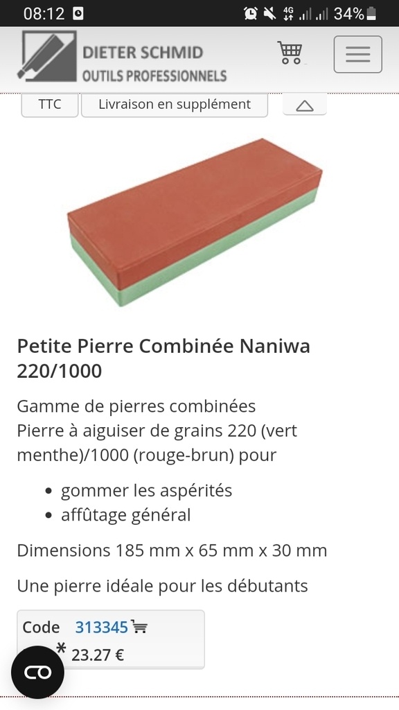

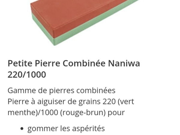

J'ai une pierre à aiguiser que j'utilise pour mes lames de rabots et pour mes ciseaux (achetée chez Outilspro - image ci-dessous).
Elle semble s'être légèrement creusée au milieu.
Avez-vous des conseils pour reprendre la pierre ou même un autre jeu de pierres ?
Par avance merci de vos retours !

Ultra simple et gratuit : une surface bien plane (plaque de verre épaisse, marbre, ou même tes tables de dégauchisseuse) une feuille de papier abrasif de grain 120 ou 240, et frotte-frotte-frotte.
Pour voir l'avancement tu peux quadriller la pierre avec des traits de crayon à papier, quand tout a disparu c'est que c'est plat.
J'ai pris l'habitude de le faire quelques secondes après chaque session d'affûtage, même pas besoin de marquer au crayon, c'est très rapide et ça évite de se le taper pendant 10 minutes le jour où c'est trop creusé.
Paco64
Oui, mais préférable de le faire à l'eau, la poussière générée est vraiment pas bonne pour les bronches! Sinon les japonais vendent des pierres spéciales pour la rectif ou utilisent des pierres diamantés.
Dale Cooper
Ah oui bien sûr, je n'ai pas pensé à le préciser car ça me semblait évident avec une pierre à l'eau, d'autant qu'en le faisant après affûtage elle est déjà gorgée d'eau
qperroit
Merci à tous les deux ! Au niveau abrasif, tu le colles ou pose simplement ?
