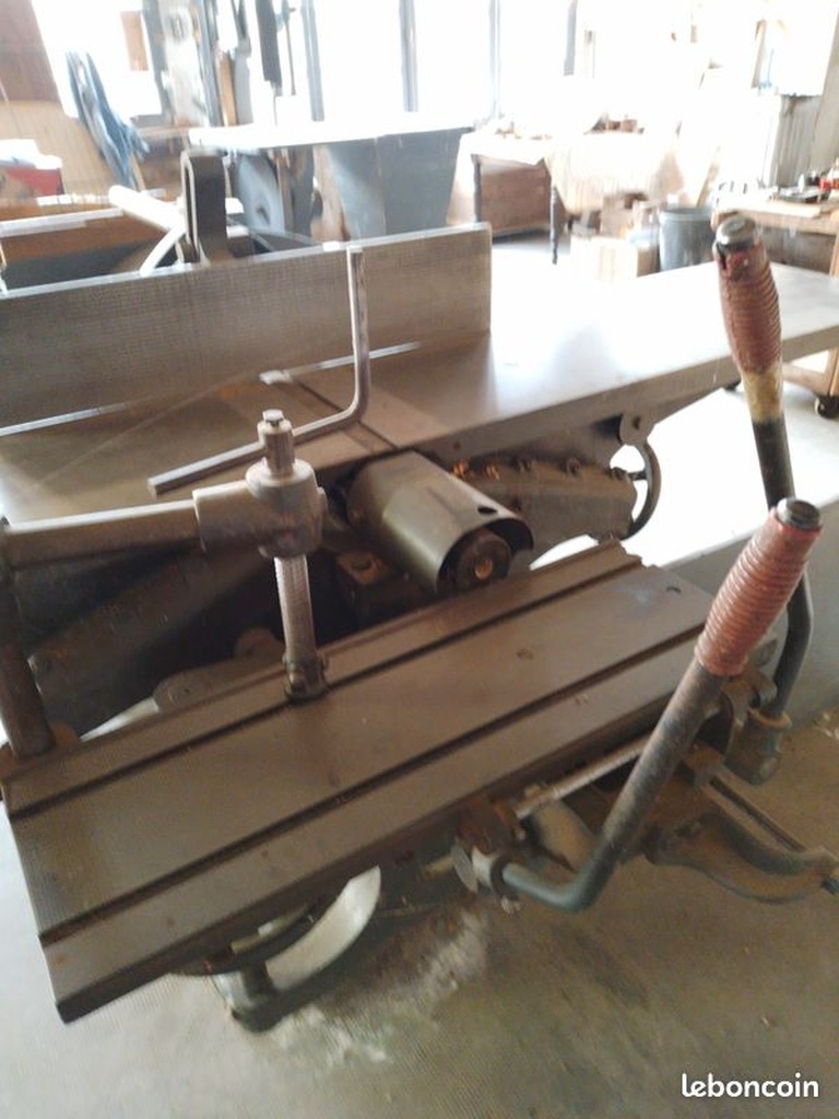

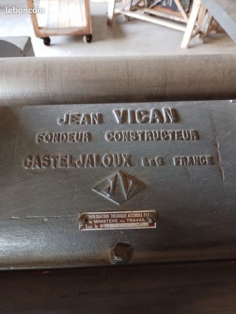

Toujours en train de me trouvé une combiné bois ancienne pour retapper je suis tombe sur cette machine. Je ne trouve rien sur la net. Est-ce que il y a quelqu'ne d'entre vous qui le connait et a peut etre plus de infos?

j'aime bien ces vieilles machines, j'ai aussi un peu cherché sur le net, sans doute trouver la même chose que toi sur Jean VICAN :
un musée ou on en parle
sudouest.fr/lo...ire-2882585.php
et la fonderie ou il a travaillé Fonderie Gillet de Casteljaloux,
qui existe encore
sn-gillet.fr/qui-sommes-nous/
ils ont peut-être des archives???
bon courage
Hervé
ps: la production devait être très locale:
extrait de FranceOuest
"L’histoire débute le 11 novembre 1936. MM. Belaud et Paradis, deux charpentiers, créent l’entreprise, un banc de scie forestière neuf, acheté chez Bourgouin, à La Caillère, revendeur de matériel forestier de la marque Vican, à Casteljaloux, dans le Lot-et-Garonne,décrypte Jean-Claude. Cette scie fonctionne toujours 87 ans après, entièrement en mode manuel, sans apport électrique pour l’avancée du banc. »

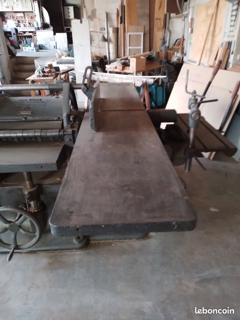

J'ai me trouvé une machine. Une ancienne Pierre Benite en bonne etat. Avec beaucoup des outils. C'est une rabo/degau, toupie, scie circulaire et mortaiseuse. Bientot ils vient venir des photos.

À priori vu les photos les table de la pierre bénite ne sont pas en fonte mais en tôle ça présente un risque de déformation lors du transport et se révéler difficile à régler. La première du post a elle des tables en fonte rectifiée ce qui est selon moi un sérieux atout
ratooren
Bonjour, le machine que j'ai trouvé a des tables bien plat. Bien sur il y des travaux a faire pour le retapper mais la base est bonne.
Je vous tiens au courant.
Ron
Elle date de l'époque où la France était le berceau de multiples fonderies locales. C'était également le cas par chez moi, en Lorraine. Mais la quasi totalité de ces micros fabricants a disparue laissant derrière elle de nombreuses fabrications telle que ta machine. Par chance tu pourras peut être retrouver le même modèle pour en prélever des pièces, mais sinon je pense que c'est peine perdue de vouloir trouver une notice ou des renseignements d'ordre généraux, sauf si tu as un éco-musée dans ton coin relatant l'activité économique d'antan.
En résumé c'est une machine à priori robuste, probablement bruyante, de conception mécanique mais si tu casses une pièce, tu pourras toujours recourir à un tourneur fraiseur pour te dépanner. Si tu casses une fonte là son avenir sera en jeu
