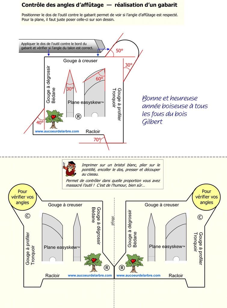

J'ai bien galéré aussi sur l'affûtage puis un pro - Gilbert BUFFARD - m'a montré et tout s'est éclairé. Depuis, mes tranchants sont corrects et surtout je peux réaffûter rapidement et à la volée, ce qui est un plus quand on travaille un bois dur ou capricieux ("bois de chien" dit Gilbert).
Petit gabarit à découper/plastifier et garder à côté de la meule
