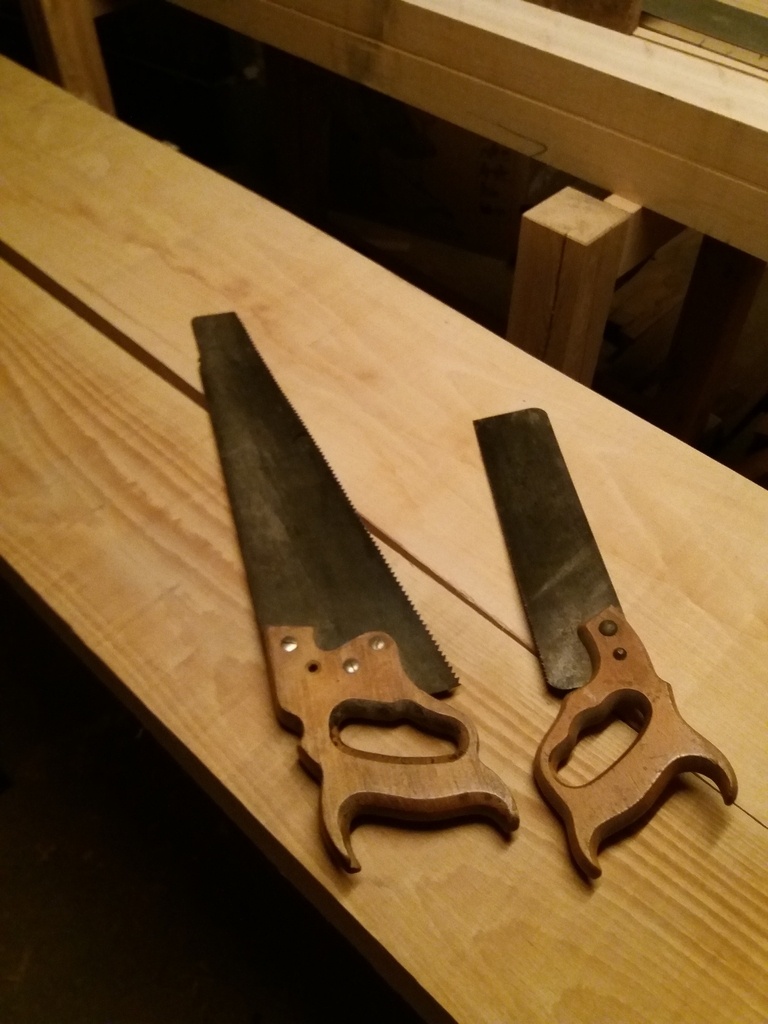

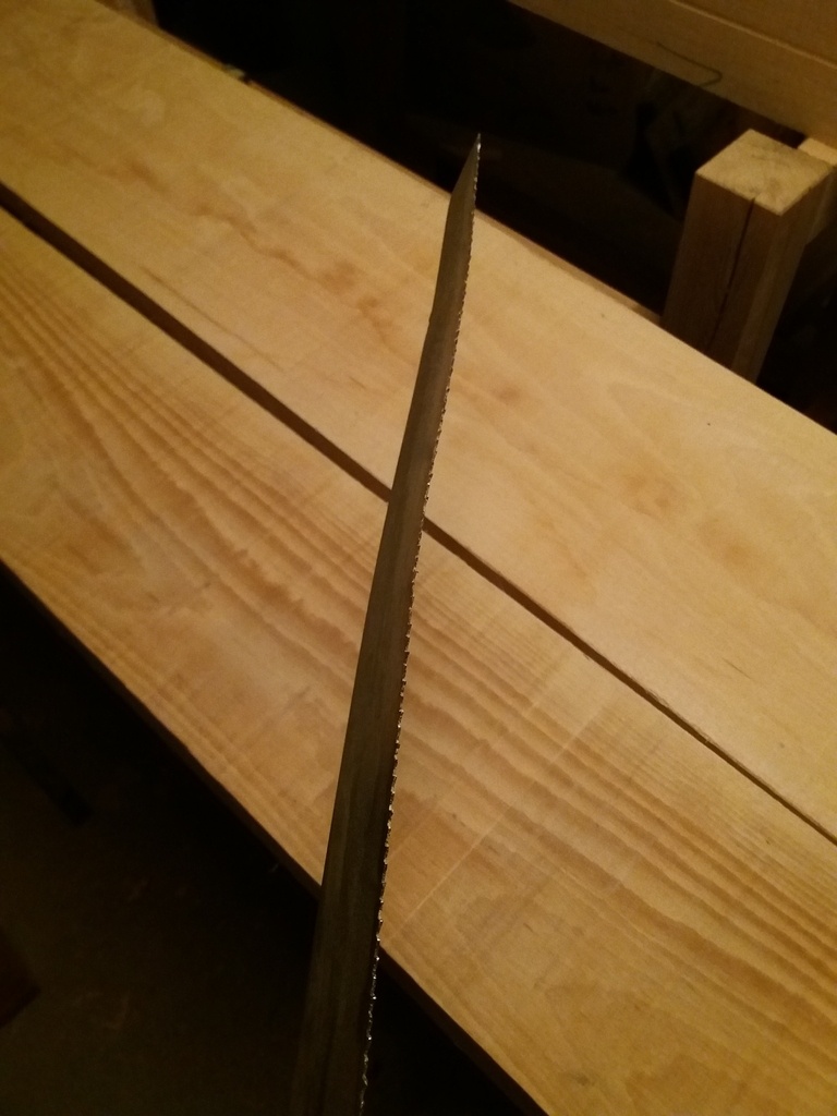

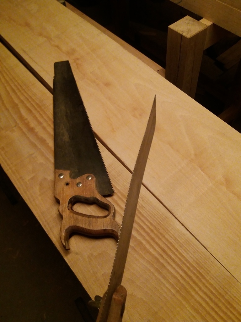

J'ai récupéré gratuitement ces 2 vieilles scies qui sont bien tordues.
L'affutage est à reprendre ça c'est sûr, l'avoyage probablement aussi mais je n'ai pas bien regardé.
La question que je me pose c'est comment leur rendre leur planeité?
Et donc est ce que c'est ratrapable ou ça ne vaut pas le coup?
Merci de vos conseils et bonne année.

Il est possible de rendre à peu près n'importe quoi plan avec le bon marteau et un tas, et en frappant comme il faut... voir par exemple les méthodes utilisées en carrosserie pour redresser les toles...
Là tes scies n'ont pas l'air d'avoir un gros problème donc ça doit être redressable à la main sans outils. Il ne faut y aller petit a petit en tordant pour inverser la pliure jusqu'à ce que la courbure ne soit plus perceptible
tarpan
Ça demande un coup de main à prendre (et un bon coup d'œil aussi) , surtout lorsque le voilure est sur plusieurs plans (en "spirale" )
Ne pas hésiter à tracer des repères visuels sur la lame pour repérer où sont les creux/bosses sinon on a vite fait de les perdre une fois qu'on change de point de vue, surtout sur les longues lames !
