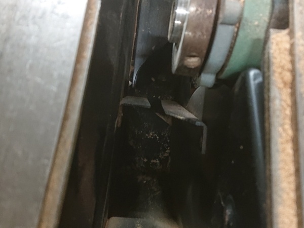

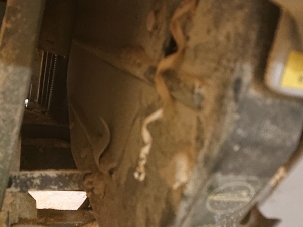

J'ai la même machine, voici déjà quelques photos pour te donner une idée de la pièce.
Le carter est "mobile" il s'incline en même temps que la lame.
Dis moi ce que tu veut savoir exactement maintenant que tu a un visuelle.
Bonne soirée
Vue dessus
Vue coter moteur scie
Vue coter toupie
Mathieu RESIDORI
Vue dessous coter toupie avec sorti aspiration

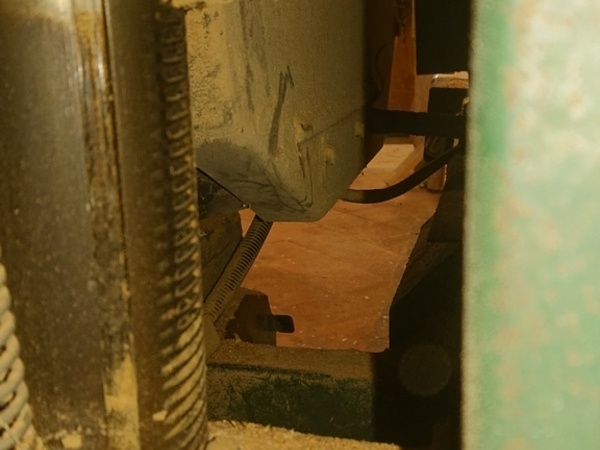

Salut ,
je vient de regarder j'ai 80 mm de large au maxi par 380 mm environ. revoila quelques photos avec moteur incliner et la vu sur le carter qui entoure la courroie.
