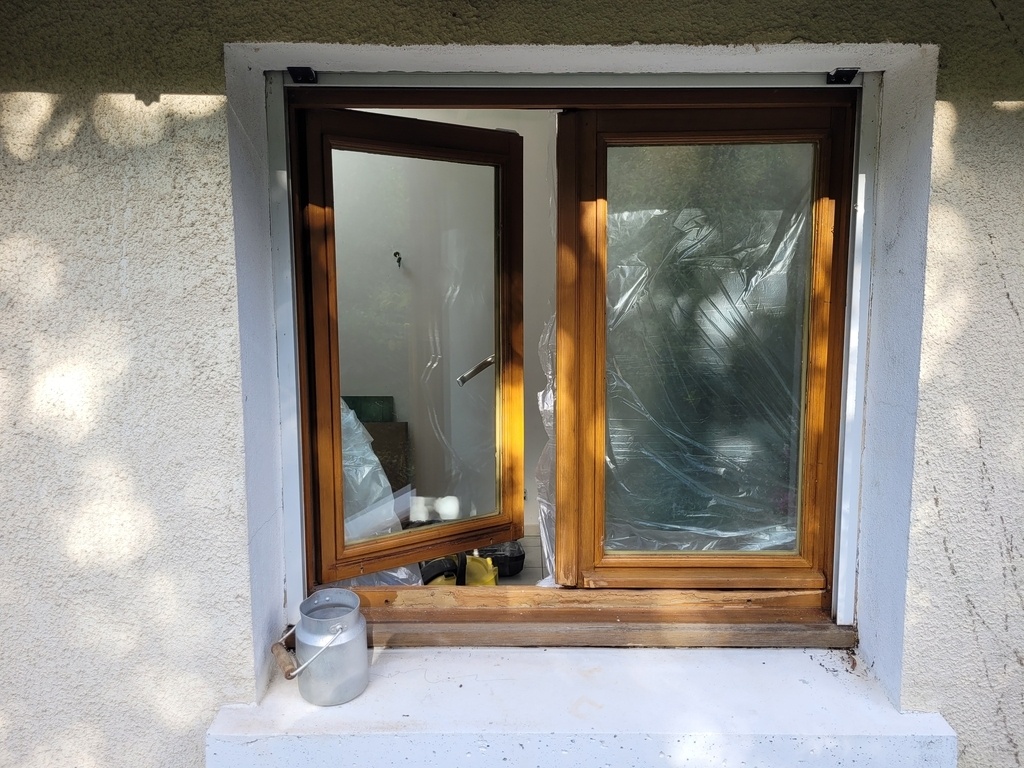

Cela fait quelques années que je me dis que cette réparation de fenêtre à vraiment été mal faite ( en tout cas, je la trouve super moche ). Je me dit que je reprendrais bien tout cela aux beaux jours mais je ne sais vraiment pas comment m'y prendre ? Avez-vous des conseils ou ressources pour savoir comment m'y prendre ?
Merci à tous,
Jérémie
jeremI
Je vais donc prendre le temps d’étudier comment changer une fenêtre. 😁
bonjour j ai l'avantage je sait le faire , mais j'ai un peu de raison et vu le temps a passer pour moi pour avoir un résultat forcement moyen et qu à l' origine c 'est une fenêtre bas de gamme je ne voit qu'une solution c est de la changer tout simplement
désolé pour vous
Tout dépend de ton savoir-faire et des matériels à ta disposition.
Si tu sais et que tu disposes, la question ne se pose pas!
Dans le cas contraire. Tu achètes une fenêtre en rénovation chez "rama ou autres"
Réparer proprement semble difficile il faudrait changer une bonne partie de la pièce d'appui voir toute.
Deux cas : si toute la pièce est à refaire je changerai carrément toute la fenêtre et j'en profiterai pour la mettre sur un rejingot.
Sinon fenêtre en Rénovation pour faire le moins de dégrats possible.
Dans les deux cas il faut penser à l'intégration du volet roulant et l'incidence sur la façade.

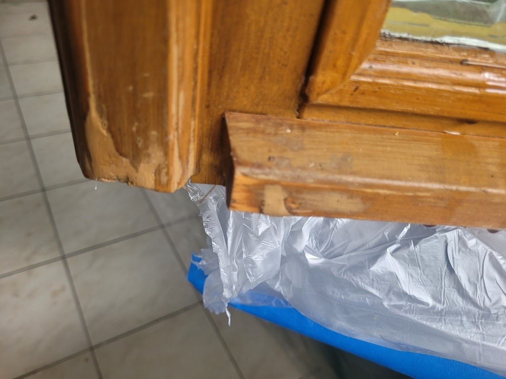

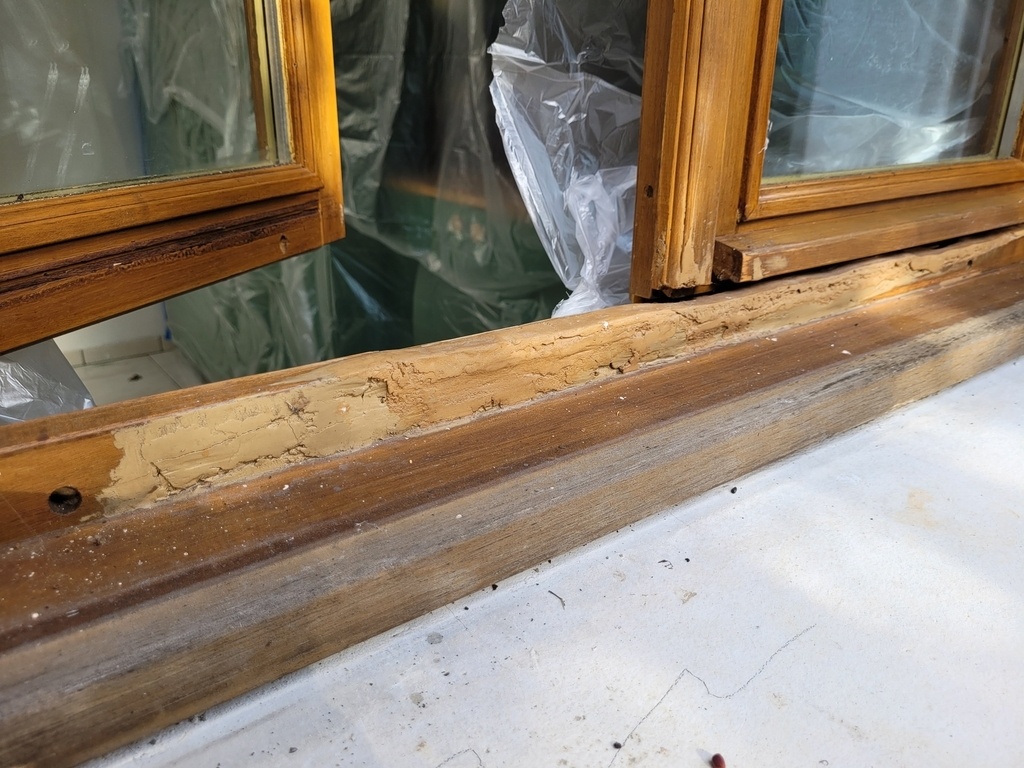

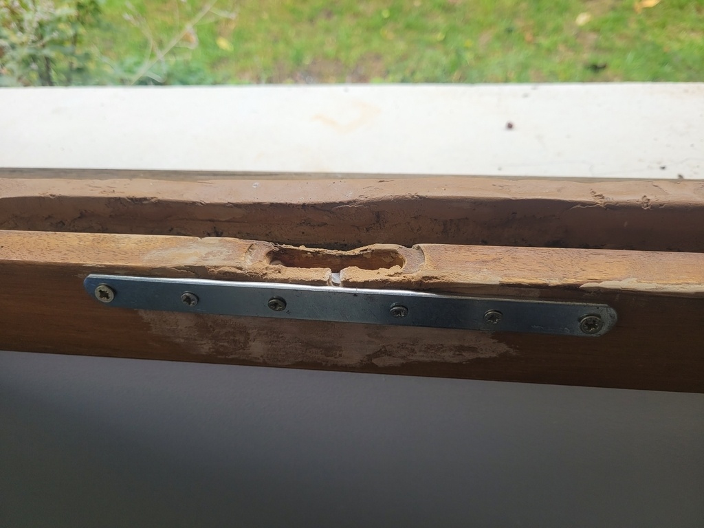

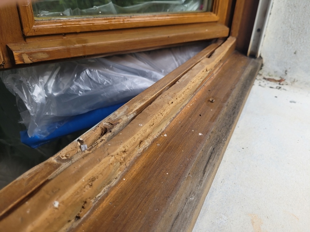

le bois a bien manger et est attaquer, il faut couper tous ce qui est malsain (et il y en a) et faire des pièces en bois pour les remplacer. au vue des photo le taf me semble bien lourd, toute la traverse basse du cadre me semble a changer complète ça sera plus simple que de rapiécer...évidement il faut refaire les usinages a l’identique.
Bingo
Ce n'est tout de même pas un professionnel qui a fait ça 😯? C'est de la pâte à bois non 🧐?
jeremI
Je ne sais pas qui à fait la "réparation", j'espère que ce n'est pas un pro mais bon... maintenant, je dois m'y atteler car ça pique les yeux ;)
Et oui, tout semble réparé à la pâte à bois.
Bougnasse
on dirait du mastic de vitrier !!!
