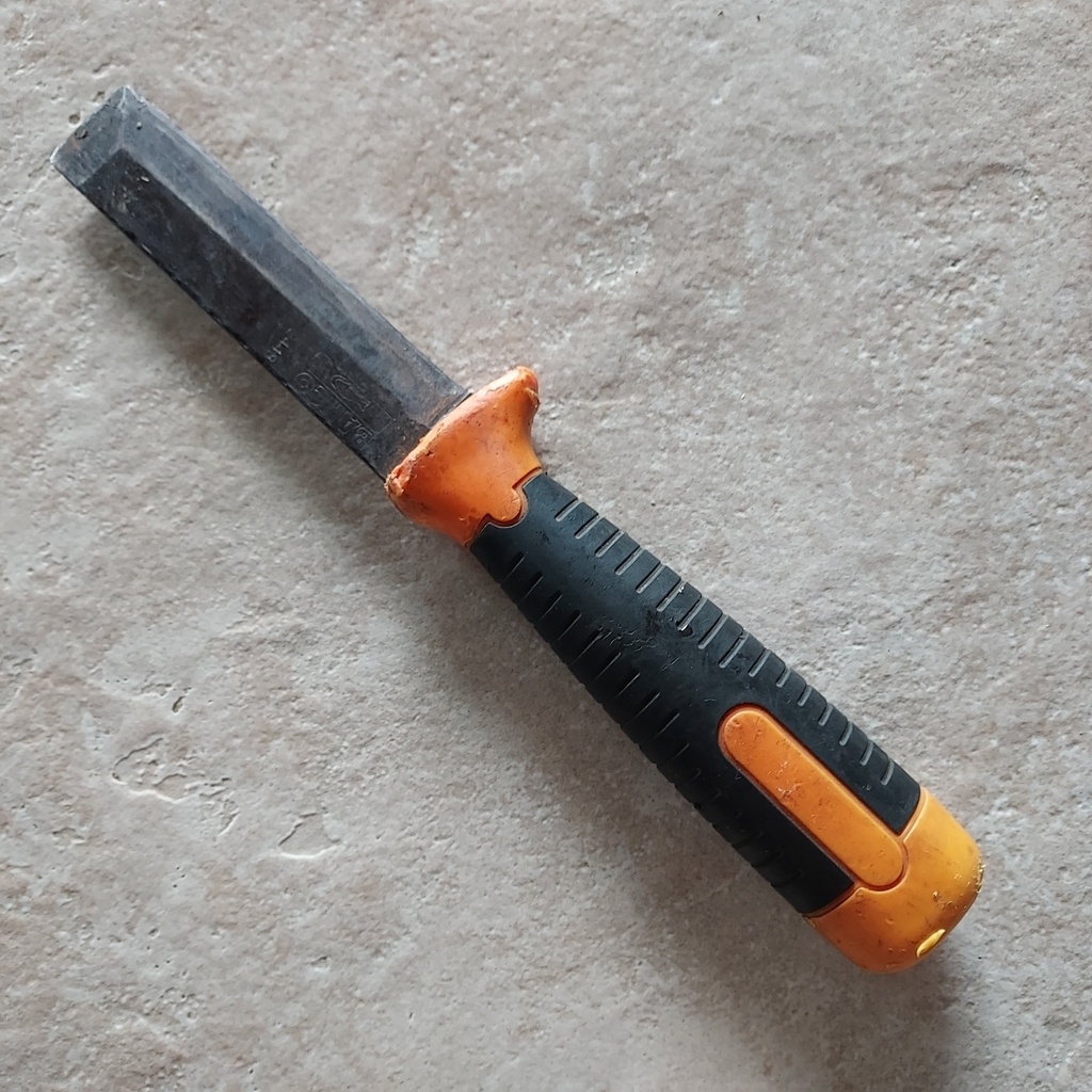

Il a de nombreuses années, j'avais acheté cet outil en GSB :
bahco.com/fr_f...c-pb_2448_.html
Très costaud (supporte les coups de marteau), il m'est devenu indispensable, notamment pour refendre rapidement des bois en vue du tournage et en dégrossissage. Il arrive hélas en fin de vie et je suis limité par la lame courte.
J'aimerais m'en faire fabriquer un par un forgeron, sur mesure : acier plus dur, lame plus lourde et longue, pas de manche surajouté, surface plate pour frapper à l'arrière)

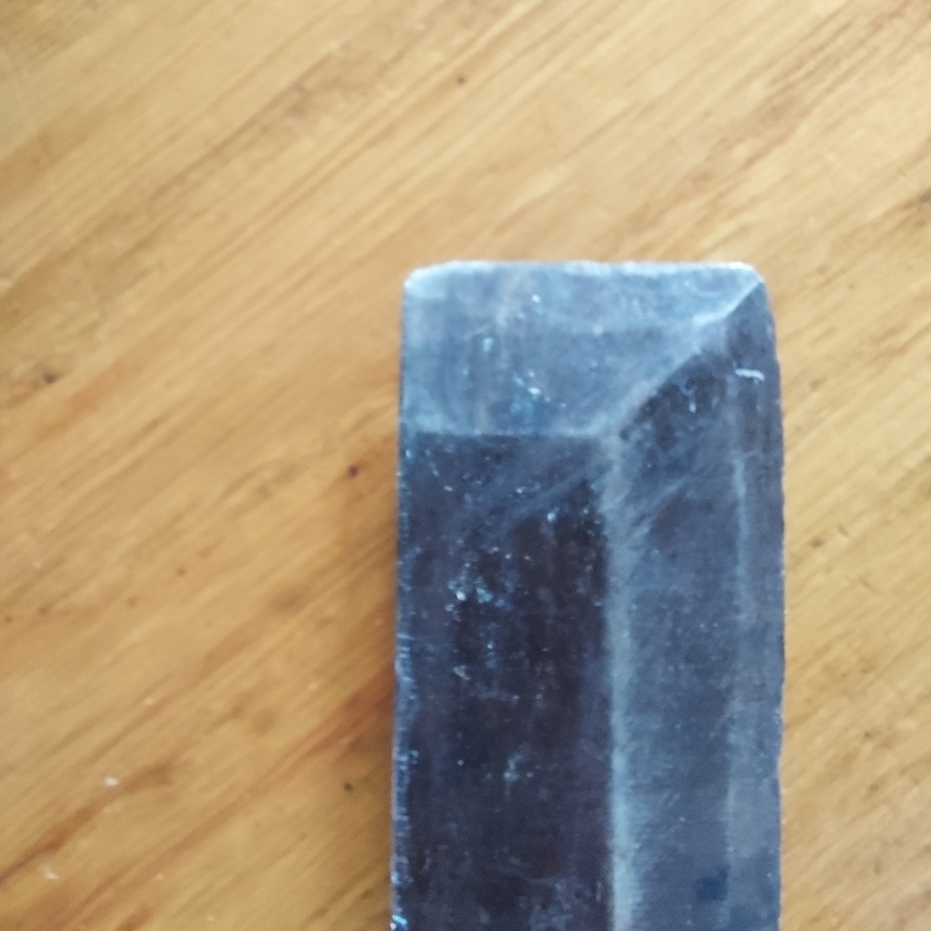

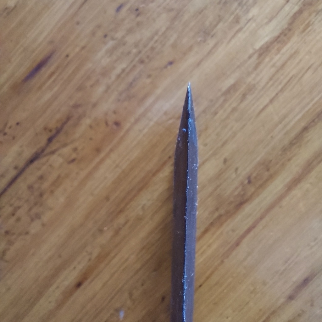

on vois sur les photos que les gravures sont encore bien visible peut être une marque ? fais des photo zoomer sur les gravure ça peut peut être aider
sey
recherche image google
on retrouve facilement des site de vente, c'est bien consideré comme un ciseau a bois
sey
Oui, marquage BAHCO 2448, c'est le lien que j'ai mis dans ma présentation. Ils appellent cela un "couteau-ciseau".

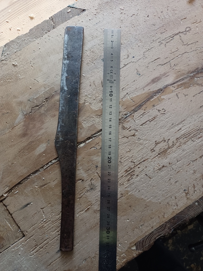

Pour la même utilisation (fendre de petites pièces), j'ai récupéré une sorte de départoir maison: ça m'a tout l'air d'être un bout de lame de tondeuse ou autre meulé et affûté sur les deux tiers ! Si tu montres à n'importe quel forgeron ce que tu veux et que tu expliques ton usage, il trouvera sûrement de quoi te faire quelque chose de bien!
Merci Guilh63 !
Ouaip !
Possible d'avoir des photos de ton outil, merci ?
Guilh63
Voici. C'est juste un bout d'acier! Je m'en sers sur presque tous les ouvrages: ça va plus vite de fendre (quand le bois est droit de fil) que de scier à la main. Et comme.je n'ai pas de scie à a ruban...
Oui, grosso mode c'est ça 👍
