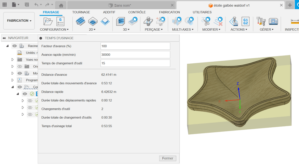

dans fusion360, dans fabrication, une simulation peut indiquer les durées d'usinage

fusion propose un truc dans le genre, j'imagine bien que vectric le fait aussi. mais bon pour des devis j'imagine que c'est surtout l'expérience, car pour avoir cette estimation de temps juste il te faut te taper tout CAO FAO et c'est juste avant d'envoyer le gcode a la bête que tu connaitras précisément la durée, ca fait un gros invesstissement de temps pour un simple devis.
