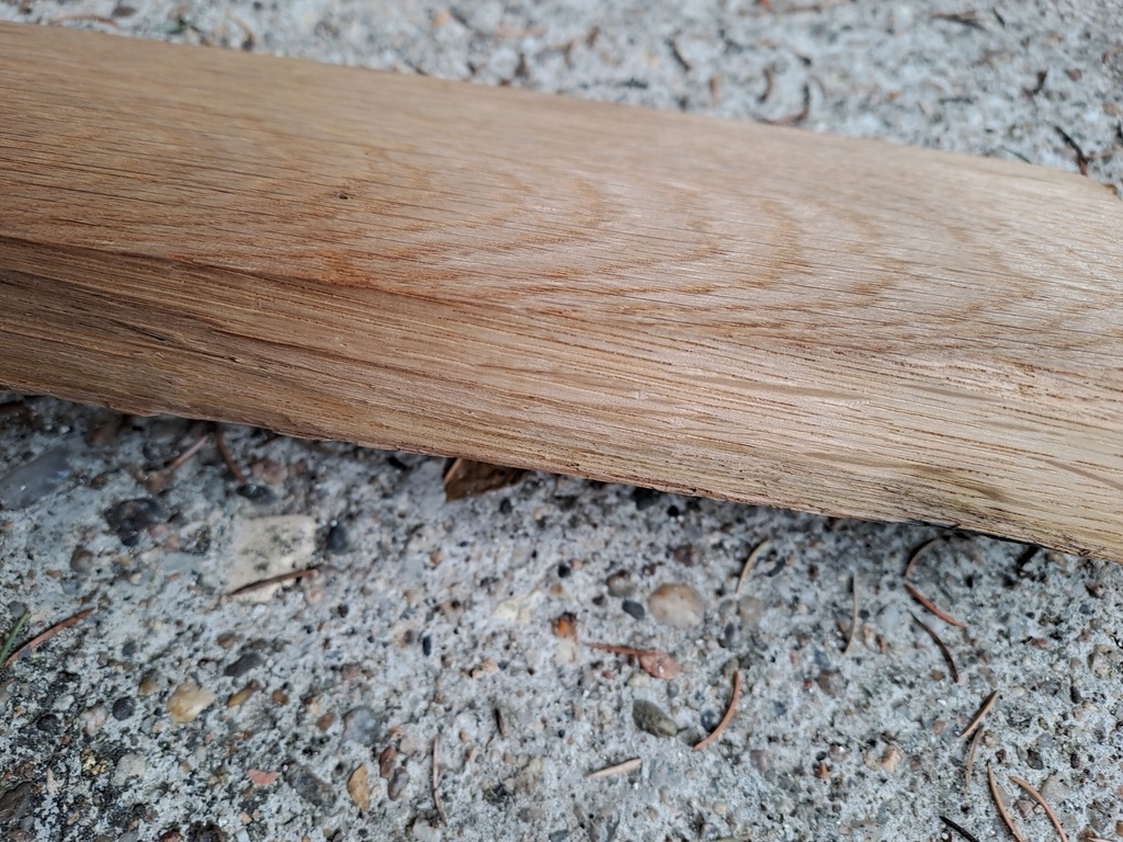

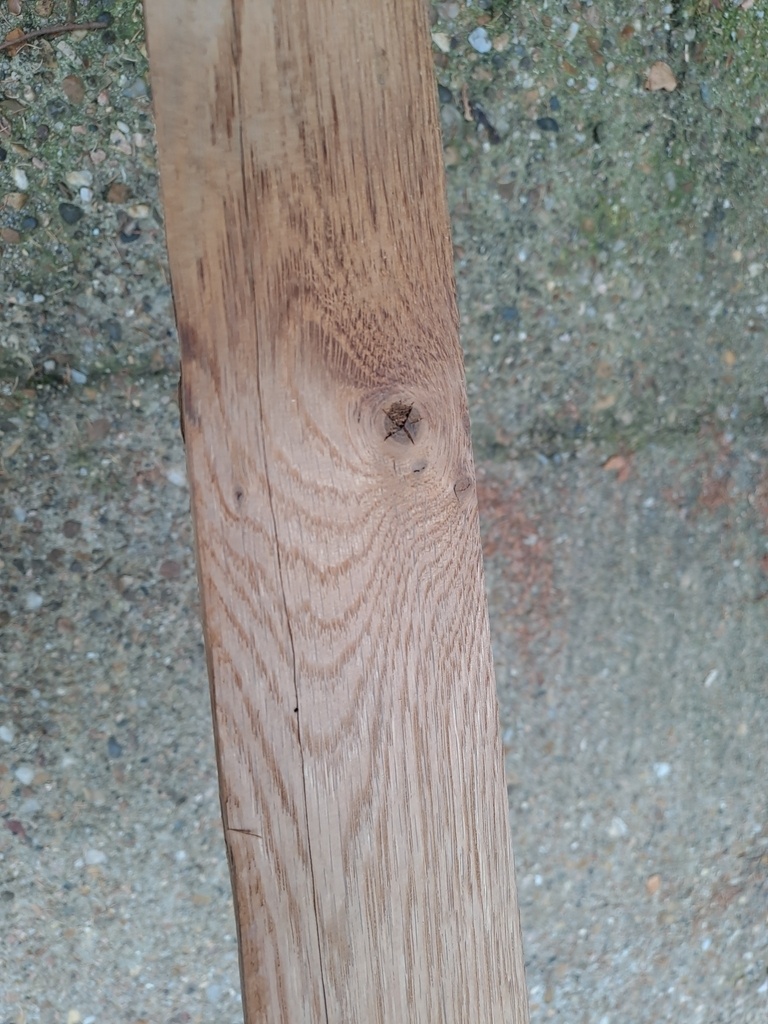

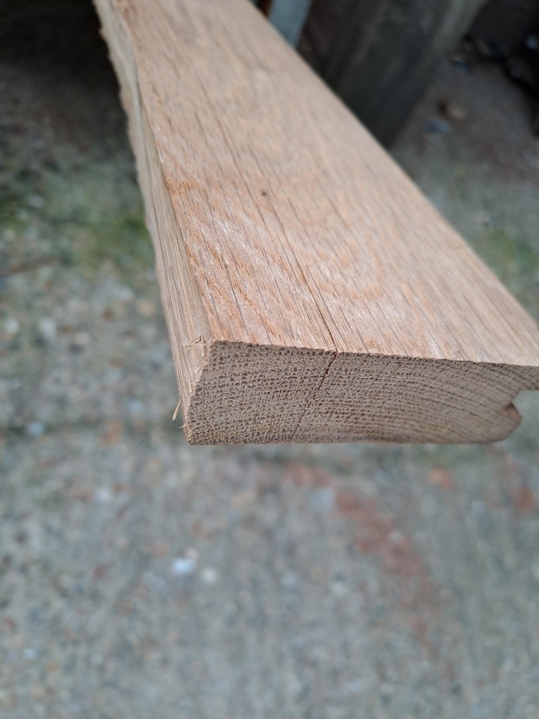

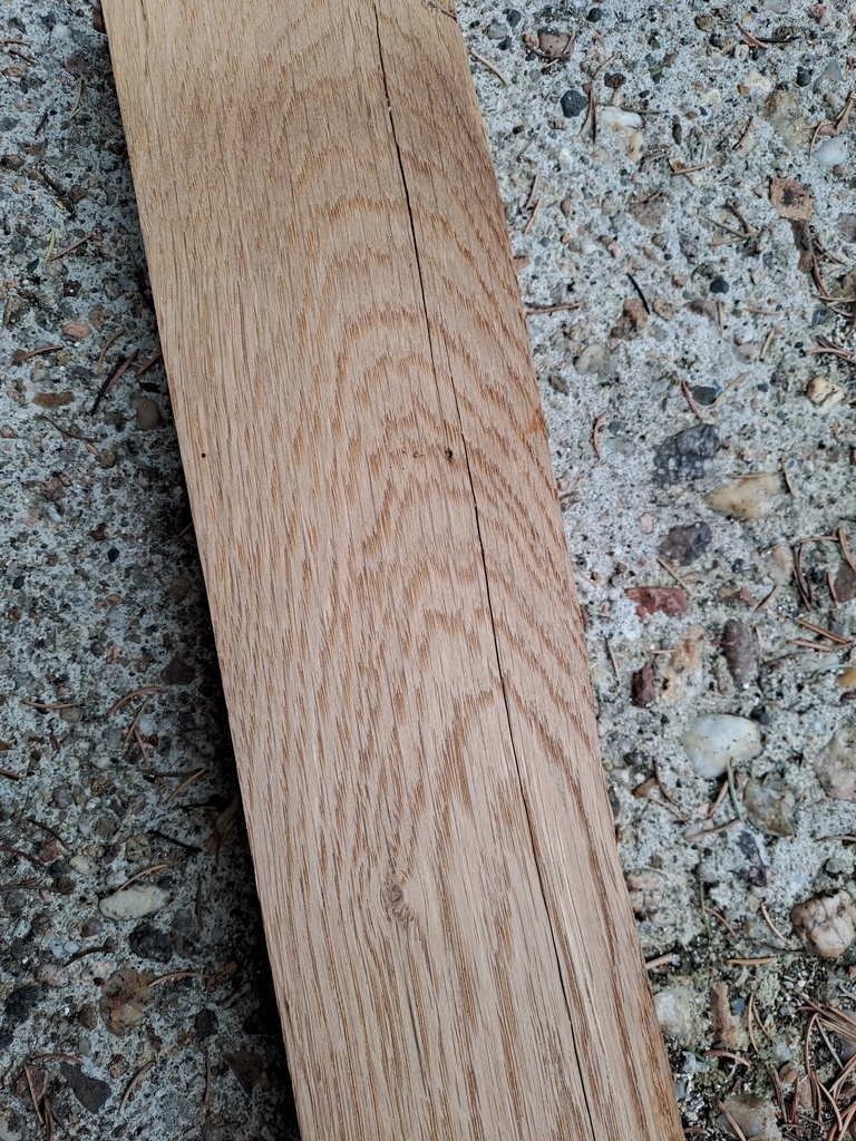

Bonjour à tous, sur un de mes chantier j'ai l'opportunité de récupérer plus de 300m2 de plancher.
A la première visite j'ai pensé tout de suite que c'était du chêne mais en y retournant aujourd'hui je me suis demandé si ce n'était pas du châtaigner. Si vous avec un avis je suis preneur. Merci.
9
c'est bien du chêne , les rayons médullaires en bois de bout sont typiques .
lamenuis
on voit bien la maille sur le morceau case: chene sans aucun doute.
jmdef
👍 sans l'ombre d'un doute
hugues
Merci pour vos avis là je n'ai plus de doutes.
