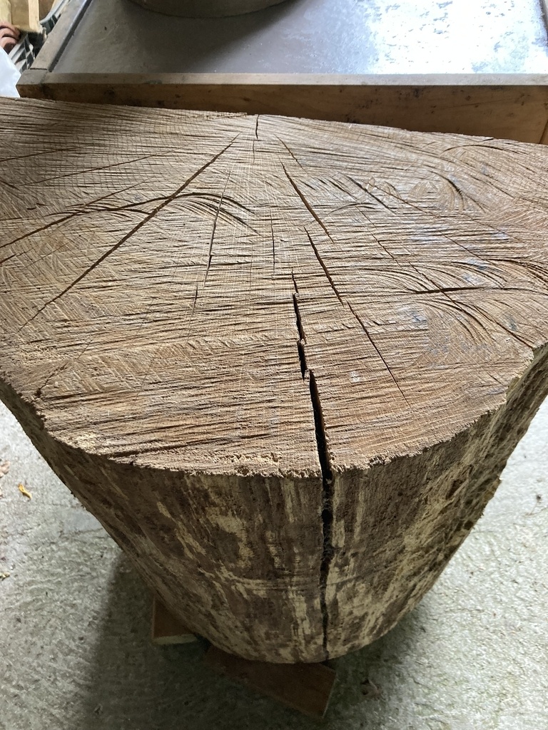

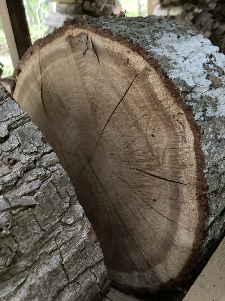

Je suis en difficulté avec des morceaux de bois bruts (chene coupé chez moi et séché), il se fend et je ne sais pas comment faire pour eviter ces fentes qui quelques fois apparaissent plusieurs années après.
Comment faites vous pour stabiliser le bois svp ? Ci jointes 3 photos d'objets en cours de travail. 2 sont des rondelles epaisses, l'autre est une demi colonne d'environ 1 mètre de haut. Merci pour vos bons conseils.

phénomène absolu normal et imparable, il n' y a rien à faire

Le phénomène est on ne peut plus normal… et impossible à stopper facilement.
Serait-il possible d’y adapter une méthode de conservation des Kuksa: plongeon dans de l’eau bouillante salée ? Ça me paraît pourtant difficile à faire sur ces sections… quelqu’un a peut-être tenté l’opération ?

Comme il est dit plus haut, il n'y a pas de solution. Par contre, je pense que tu peux essayer d'en limiter l'impact. Comme expliqué, le bois en séchant se resserre et ça tu ne peut rien y faire. Par contre tu peux essayer de choisir où se ferra la fente, en mettant un coup de scie circulaire. Pas sûr que ça marche à 100%. Reste à savoir de quel côté la faire, loin ou près du cœur ?

Tu choisis en gros ou il y aura une fente, en la faisant.

Outre les fentes habituelles du séchage, les contraintes subies pendant la vie de l'arbre se libèrent (sol en pente, appui du vent, etc).
La prochaine fois, refendre dès la coupe, sécher lentement... et espérer !

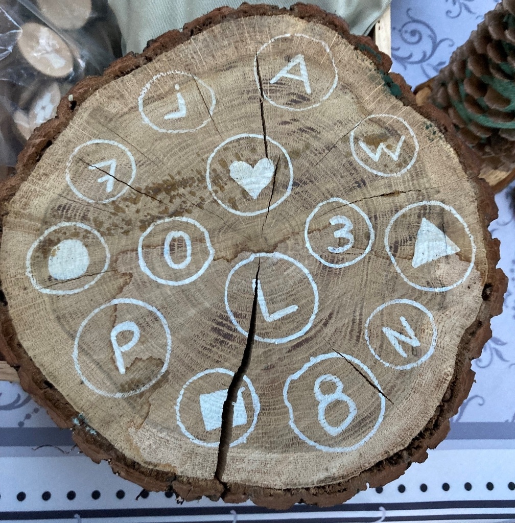

Sinon, quel est le sens des signes et lettres ?
JeromeMonce
Merci Nicoel. Dans les activités de mon épouse en Sylvotherapie, elle a aussi des activités ludiques/ créatives avec les enfants en particuliers.
OK et donc, il s'agit d'un code pour un jeu ?
JeromeMonce
plutot pour des activités où les enfants reperent les éléments, observent, touchent le bois etc

je suis au regret de vous dire qu'il ni a pas de solution a votre problème de tronc en chêne la nature étant ainsi faite
le retrait radial n' étant pas le même que le retrait tangentiel et cela depuis que le monde est monde
si on vous présente une solution éviter de la croire car celui qui vous la propose devrait la faire breveté et il est assuré d'avoir une rente a vie pour lui et ses descendants
mais si vous êtes riche nuclear peu vous proposer une solution elle intervient sur les éléments chêne que l'on retire de fouille de bois trouvé dans des lieux humide
ou essayer de faire sécher en perçant la buche totalement par le milieux et en faisant un séchage sous contrôle en labo et en traitant les abouts pour éviter une dessiccation rapide et en choisissant un élément de chêne le plus gras possible accroissement de moins d'un demi mm annuel dans un bois ou le cœur est parfaitement centré
certains bois sont moins sensibles à certains phénomènes de retrait
bien amicalement etienne desthuilliers maitre menuisier entre autre

On peux envisager plusieurs approches pour essayer d'endiguer le processus
En gros les fentes apparaissent car l'extérieur sèche plus vite que le centre donc on peux pratiquer un perçage par le dessous pour créer une cheminée non traversante et ainsi équilibrer le séchage.
On peux aussi immerger le billot dans l'eau (très longtemps) et procéder à un séchage lent.
On peux coupler les deux Méthodes.
Mais il y a rien de garantie .

ici on parle d'un billot c est dire un ensemble qui va de la dosse au quartier . Le retrait du bois étant différent selon son orientation :
radiale ou tangentielle il en découle une possibilité accrue de fente.
Une planche est plus homogène dans son orientation et dans son séchage donc risque beaucoup moins important.
Le risque dans une planche reste encore sur ses abouts (séchage plus rapide) et la nervosité du bois.
Alors les miracles existent mais ils sont dû au compétences des sylviculteurs, scieurs et à la conduite du séchage.
