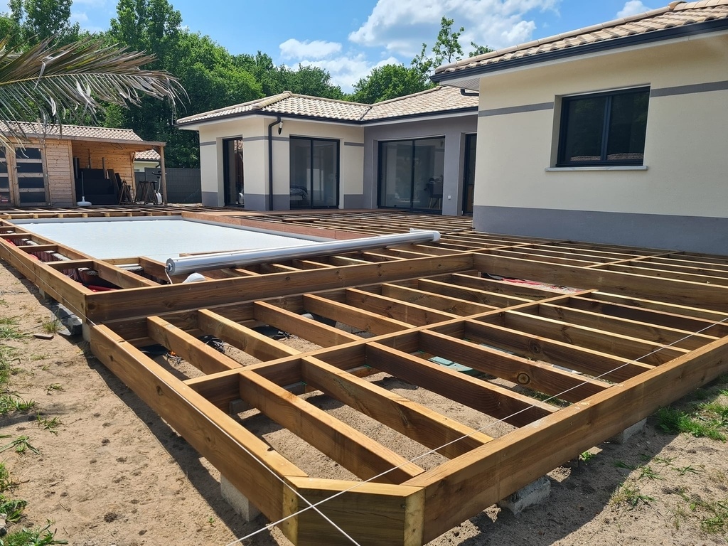

Ma reponse qui n'engage que moi et qui est le fruit de mon experience:
-1 Il faut savoir que la bande de resilience est conseillée mais pas du tout imposée par le DTU , il y a les jusqu'auboutiste qui bientôt poseront les lames sur des coussins d'airs, pour moi si tu met juste une bande de resilience tu est déjà plus que parfait dans ta réalisation , donc pas de calles plastiques!
-2 les coupes en about (jeu 3mm) ne sont pas si moches , pas besoin d'en parler au client tu va tendre la joue pour rien, on suit le DTU c'est lui le patron
-3 traitement de coup type "gel cut" ca suffit largement
-4 j'ai deux choses à dire:
-même si on voit partout des petites dalles(voir parpaing) + des plots plastiques sur un TERRAIN NATURELc'est une hérésie,je le repete 100x à mes clients et sur les forums la seule facon viable c'est fondation beton pannes et lambourdes ci joint image, sinon je ne donne pas plus de 5 ans à votre terrasse , elle se deformera
Les plots plastique ca ne marche que sur une terrasse betonnée
-l'eau va sévacuer pas de graviers ou autre c'est inutile
-5 Vis inox + cheville plastique
-6 J'utilise des goujons d'ancrages M12 si on est sur une ceinture béton sinon plots beton et pannes comme parler au point 4

bois : pin classe 4
et oui sur terrain naturel fondation beton
visses inox
non je pose toujours mes lames 1 par 1 , car elle ne sont jamais parfaitement rectiligne
