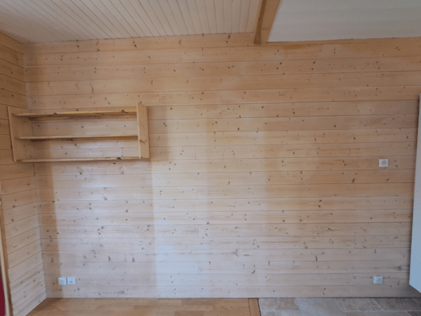

Je ne connais rien du tout au bois, mais par la force des choses je dois apprendre. Mon nouvel appartement possède plusieurs murs en lambris et l'ancienne occupante avait laissé des cadres et miroirs aux murs qui étaient baignés par le soleil. (cf photo)
Là où il n'y avait rien, le bois a foncé et là où étaient les cadres le bois est resté clair.
Comment procéder pour tout homogénéiser?

Les lambris avaient été traités à la lasure il y a probablement 6 ans (mélange 25% lasure blanche et 75 % transparente)
Je pensais plutôt tout poncer puis re-lasurer. Mais est-ce une bonne idée? Peut on poncer des lambris colorés par le soleil ou la forme des planches va rendre l'opération trop compliquée?

poncer et relasurer ça marche théoriquement, mais il faut poncer à blanc, jusqu'à passer la surface du bois. Et enlever de la lasure par ponçage, c'est une tâche assez monumentale. ça va encrasser le papier de verre très vite, les lames sont surement un peu voilées, ce qui exclut (ou complique) un ponçage machine, et puis sur un mur, bon courage, ça va etre physique. Je préconiserai de laisser tel quel, si les fenêtres sont grandes, en 6 mois-1 an ça devrait déjà bien s'harmoniser.
globalement en tant qu'artisan, si je devais chiffrer un projet comme ça, je prendrais moins cher à enlever le lambris et en remettre un neuf, qu'à essayer de ravoir celui-ci. toutes les options que j'envisage de nettoyage/décapage vont demander énormément de labeur pénible et bien plus long que d'arracher et reclouer des lames, probablement même en incluant le coût des lames. (racloir, ponceuse, décapage chimique+laine d'acier...)
mais en tant que particulier on ne facture pas ses heures.
Ca peut valoir le coup de tenter de poncer dans un coin, voir comment ça s'en va. Sur une partie exposée, et sur une partie blanche, ou le vernis ne sera pas fatigué pareil, pour se rendre compte de si c'est réaliste ou non. Si ça part tout seul, pourquoi pas ? mais s'il faut frotter un peu dur, ça risque d'être vraiment compliqué.
dans tous les cas il faut un papier de verre de qualité, pas du papier de grande surface pour les peintres avec le sable qui se sauve. Première passe au 80, puis 120 (éventuellement un 100 avant et un 150 pour finir tip top, mais 80-120 ça peut suffire)
un racloir peut aider, attention aux clous quand même. mais il faut apprendre à affuter un racloir de menuisier et s'en procurer un.
décoloration chimique pas envisageable, à cause de la lasure, et même sur bois non traité n'harmonisera pas, décalera juste l'ensemble de ton en créant d'autres variations.
bref. Je recommande soit de laisser les uvs réharmoniser, soit si c'est trop insupportable, de remplacer le lambris. ou de peindre.

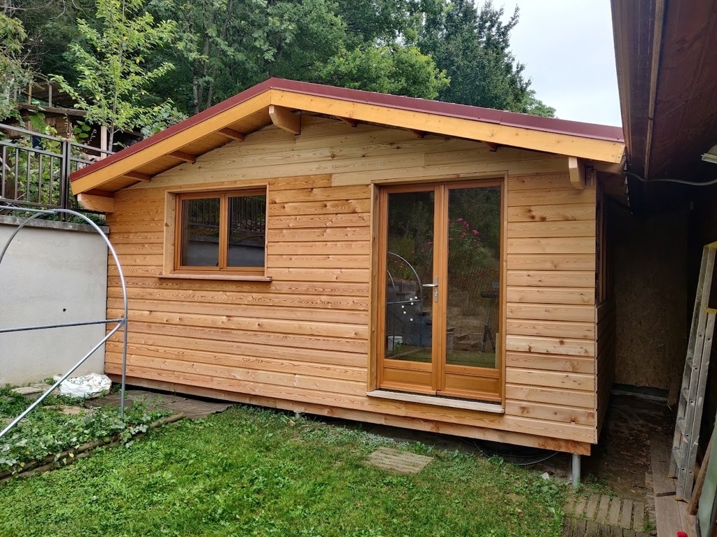

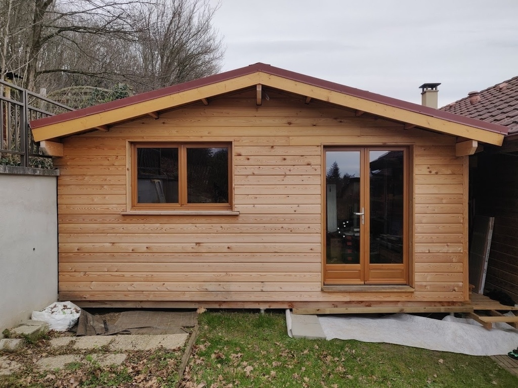

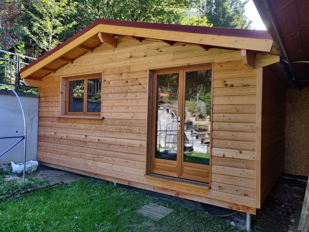

Comme les autres, je pense que le ponçage va être un enfer... Évidemment il est plus facile de faire des travaux quand on emménage et que l'appartement est vide, mais je pense quand même que le mieux est d'attendre quelques mois voir comment ça évolue, ça peut aller assez vite.
Pour info, je te joins 3 photos du bardage que j'ai posé sur mon atelier. C'est du mélèze, et pour des raisons indépendantes de ma volonté je n'ai pas pu poser toute la façade d'un coup. C'est en extérieur donc ça prends plus les UV qu'en intérieur, mais elle est orientée plein nord et ne voit donc quasiment jamais le soleil directement (quelque jours en plein été), et les photos ont été prise en automne/hiver. J'ai posé la première partie en juin et la deuxième en septembre (deux mois et demi plus tard). La première photo montre la différence de teinte initiale (septembre). La deuxième photo est précisément un mois plus tard (octobre), ça s'est déjà bien atténué. La troisième est encore 3 mois plus tard (février, donc 4 mois après la pose), on ne voit plus du tout la différence.

Merci Plonk42. Woah effectivement c'est impressionnant! Je ne pensais pas que ça pourrait s'homogénéiser aussi vite!
