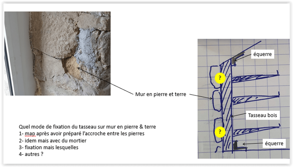

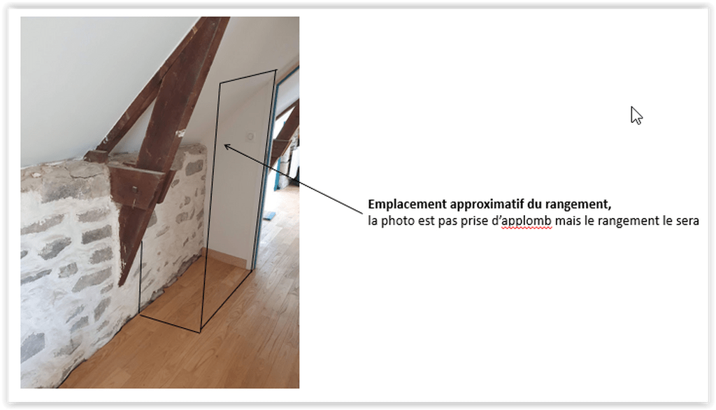

pour faire des rangements sous toit en pente (profondeur entre 50 et 70, hauteur facade environ 150), j'ai besoin de fixer des tasseaux sur le mur en pierre.
en effet, plutot que de gaspiller du bois à faire des modules autoportants, je vais ss doute partir sur des crémailleres fixées sur des tasseaux, et des portes coulissantes devant.
Ma question est la suivante : comment fixer les tasseaux sur un mur en pierre et terre donc difficile de percer sans déloger les pierres (j'ai testé, quasiment impossible).
voici deux photos
Image 1: le projet
Image 2 : zoom sur le mur et ma question
j'avais pensé à des solutions type MAp ou mortier pour fixer le tasseau sur le mur.
merci de votre aide
Il y a un truc que je ne comprends pas : le meuble n'aura pas de joues ? C'est sur les côtés que se fixent les crémaillères pas sur le fond
60 x40, fixe avec tige fileté diamètre 6 ou 8 mm sur des chevilles à expansion.
Ces dernières permettent de régler l'aplomb .
Une rondelles un écrou sur le mur, une rondelles un écrou de part et d'autre du 60x40.

Merci racmterrof !ca tiendra dans les joints en terre, de par l'expansion j'imagine . ok je vais essayer ca.

Et pourquoi ne pas fixer un montant sur la charpente et les étagères entre le mur à côté de la porte et ce montant fixé à la charpente ?

Merci constibat !oui c'est vrai, c'est peut etre plus simple !! je vais creuser cette piste. bonne soirée
