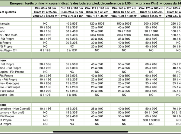

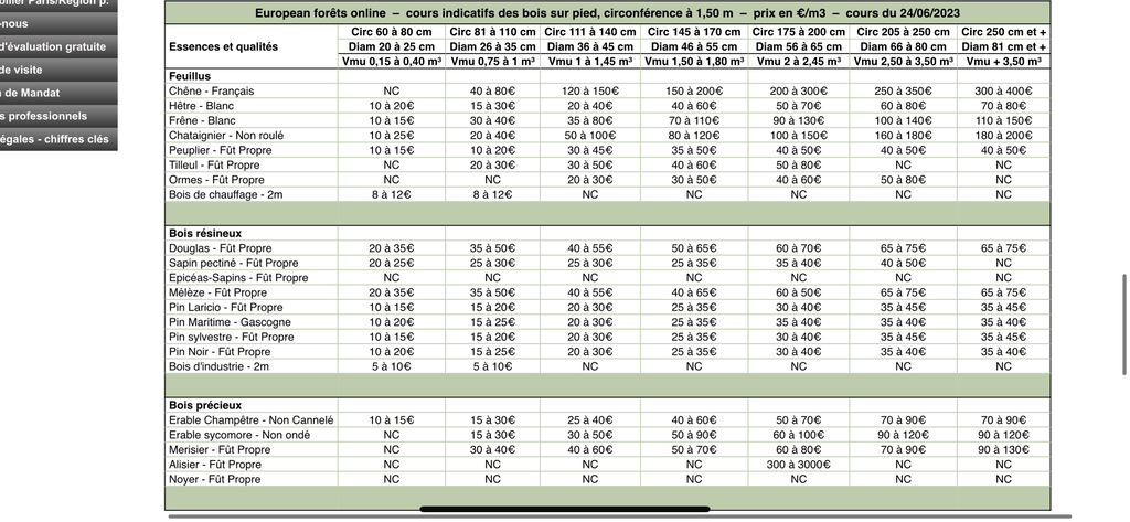

Amaury74
Le cours actuel :
stefchrys
fichier interressant, ou avez vous trouvé cela?
Amaury74
La grille vient du CNPF.
Pour moi ce serait juste une base afin de commencer les négociations.
Calche
Genial, merci pour les infos, j'avais en tete a peu pres cet ordre de grandeur ;)
intéressant mais c'est un prix genre bourse baril de pétrole, pas grannd chose avoir avec le prix du litre a la pompe.
si tu dis je veux ce prix la, les scieurs rigolent, les vendeurs, négociant et toute la filière avec.
il y a que le chêne et le panneau qui ont les prix qui ont explosés?
cela donne une idée de prix de bois sur pied en foret sans stipuler les qualités bien que j'aimerai bien trouver de l'orme à 80€ le mètre cube!!!
Le barème du bois varit suivant la qualité, si on parle de chêne entre du merrain et du bois à cercueil le prix n'a rien à voir
