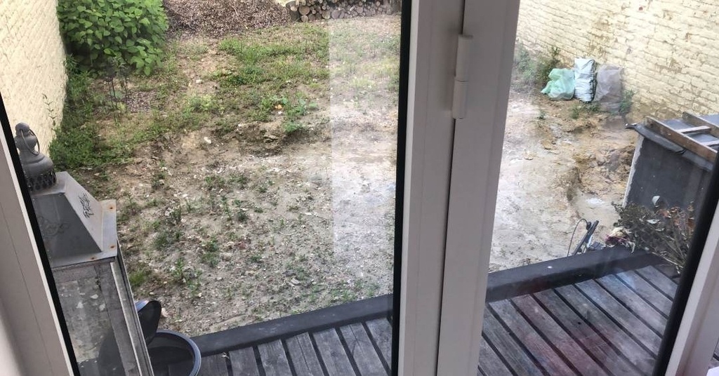

Après avoir réalisé de nombreuses terrasses sur étanchéité, j'ai un projet qui m'est proposé sur sol nu. La seule terrasse que j'ai effectué jusqu'a maintenant, c'était la mienne. J'avais décaissé sur 5-10 cm le sol aux endroits où venait les plots. J'ai ensuite tassé avec des dalles de bétons, sur lesquels j'ai installé mes plots PVC.
Depuis 4 ans, tout est stable, rien à bouger.

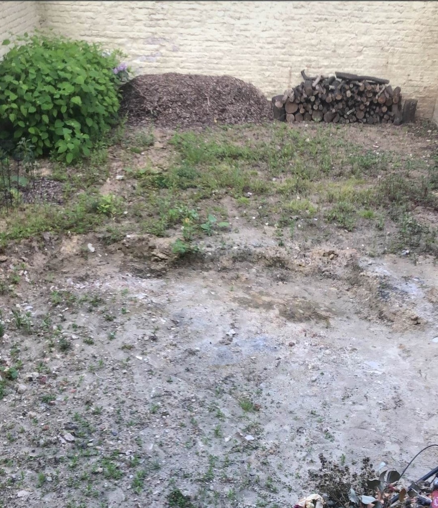

Je me suis donc rendu chez mon client, et son jardin est plus accidenté. Le sol est dense et stable. Par contre, le client a décaissée la moitié de son jardin ou va arriver la terrasse. Le sol est donc assez irrégulier, bosselé, avec des zones denses et d'autres plus "friable" ou les chaussures s'enfoncent un peu.
Quelle est la marche à suivre pour construire une structure solide et stable ?

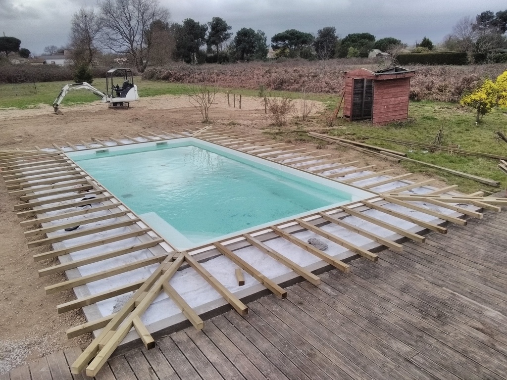

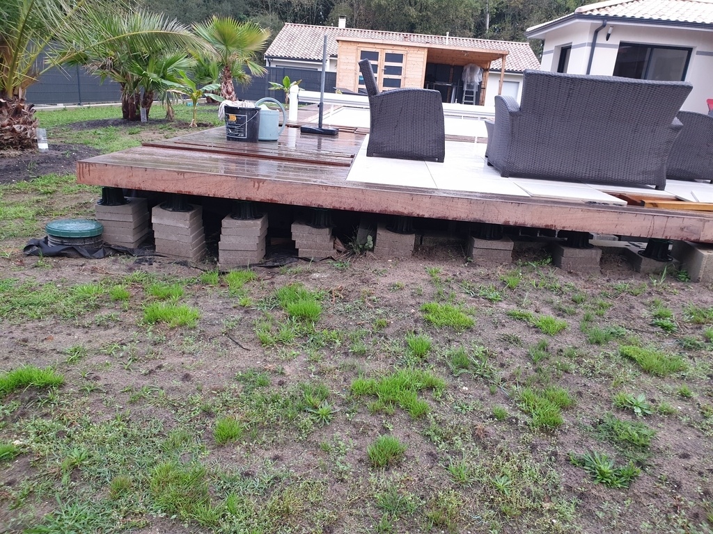

Zatopek C'est toujours mieux que la photo qui suit :D je suis intervenu pour tout refaire (la terrasse avait 1 an et la boîte a fermé ), une honte
Zatopek
stefchrys Merci pour la photo! j'avais jamais vu ça! Hallucinant...

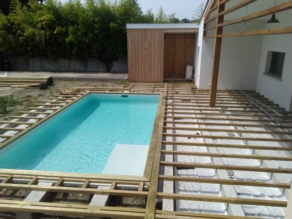

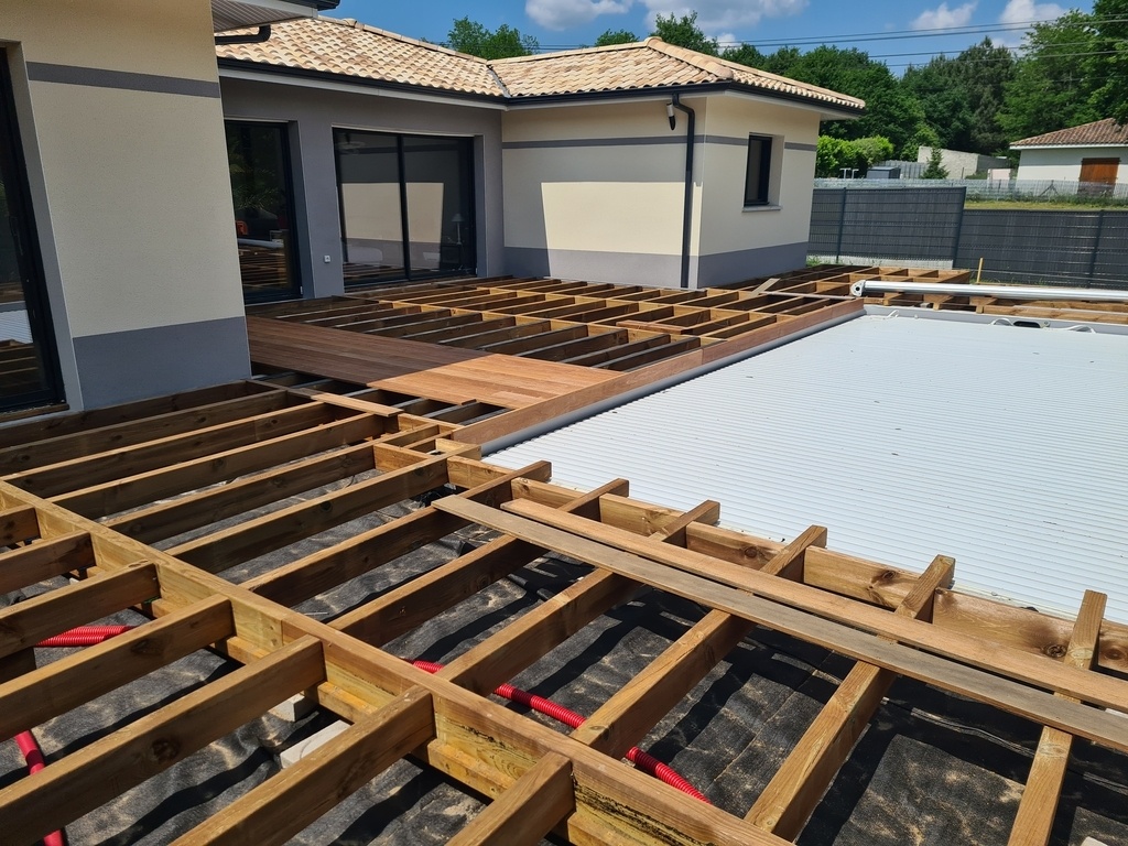

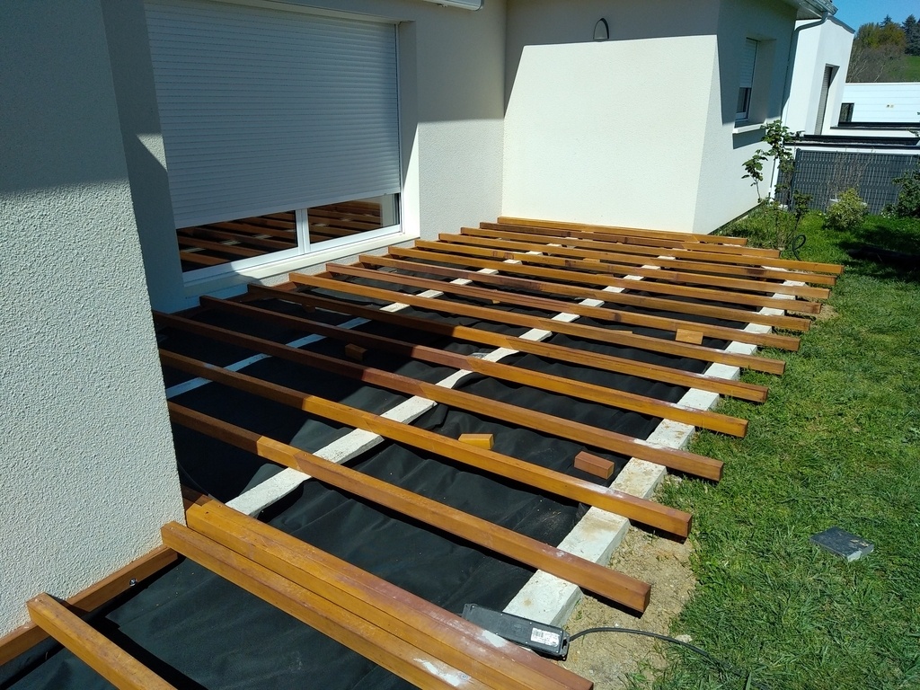

La seule solution viable , c'est des plots bétons , sur lesquels se posent des madriers 220x68 ,
sur lesquels viennent se poser des basting 145x68 soutenus par des tasseaux 75x45 vissés tout les 0.50 , ci joint une image de ma dernière terrasse.
Sur les murs, une planche 220x45 fixé avec des M12 si t'es dans du dur , sinon plots bétons aussi.
10 ans que je fais comme cela , je n'ai jamais eu de retour négatif.
Ci joint une image de mon chantier.

stefchrys
entraxe maxi des plots pour les 220 c'est 3.5m
portée maxi pour les 145 c'est 2.3m
Autoclave obligatoire
J'utilise justement des grosses sections de bois pour reduire le nombre de plots betons
En fin de compte les plots beton c'est une semelle 0,5x0,5 de 0.25cm d'epais enfouis dans le sol et ensuite tu monte avec des piliers de poteaux (le tout feraillé bien sure), c'est pas si long à faire et moins onereux (2 jours de boulots sans forcer à 2 pour 20 plots)
Certains disent qu'il ne gelera plus....
Pourquoi pas?
Mais si d'aventure ce phénomène devait se reproduire....
Que le sol en bordure de ta terrasse ai la mauvaise idée de gonfle sous l'action du dit GÈLE je ne donne pas cher de l'intégrité de ta terrasse.
As-tu entendu parlé des désordres causes par la sécheresse?.....
Une fondation, un feraillage dignent de ce nom, c'est a dire mis en oeuvre dans les règles de l'art un revêtement désolidarise de la dalle et tu es tranquille!
