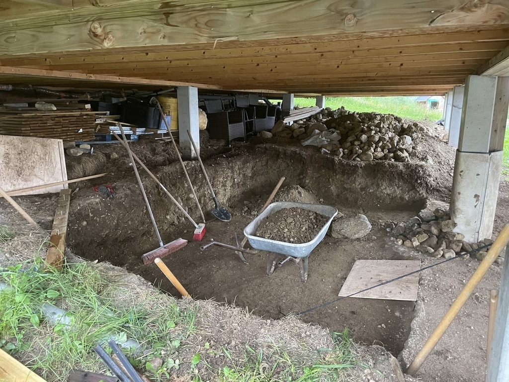

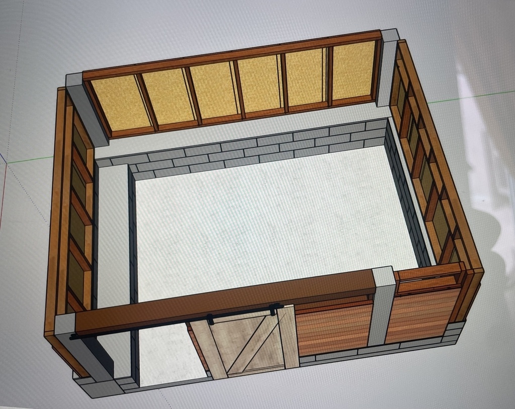

Je désire faire un garage atelier sous ma maison ossature, bois, qui est posée sur pilotis.

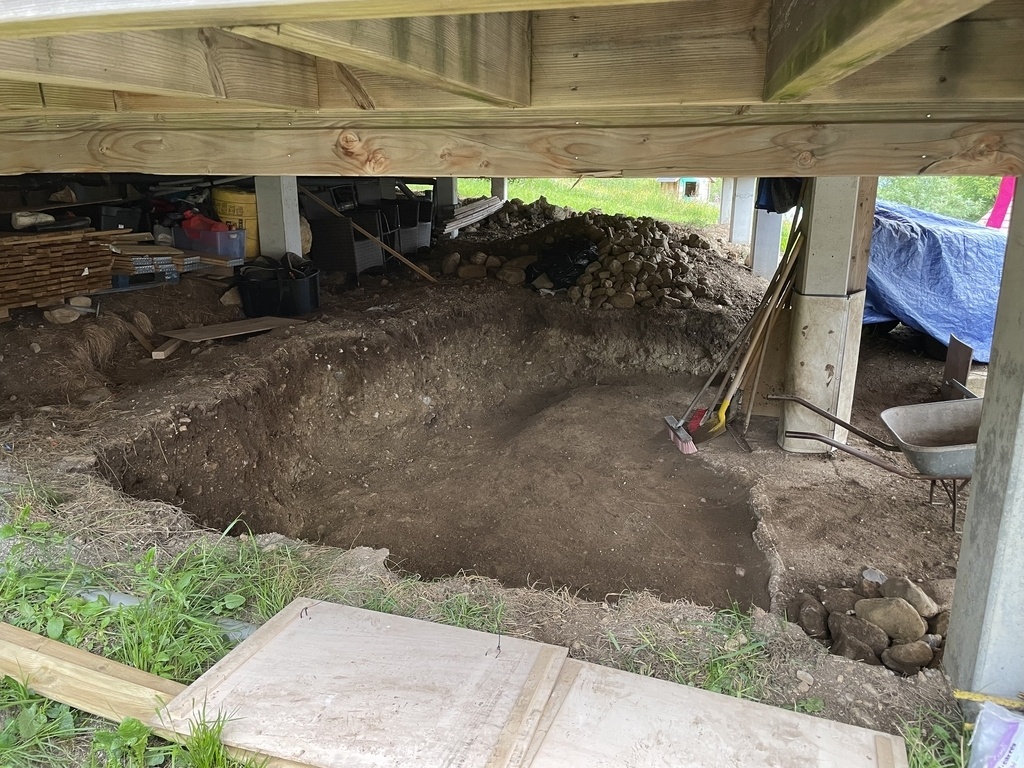

Je suis en train de terrasser à la main. C’est un travail de titan… pelle pioche brouette.
La hauteur de terre sur trois côtés de l’atelier est de environ 60 70 cm.
La Terre est globalement sèche à légèrement humide.

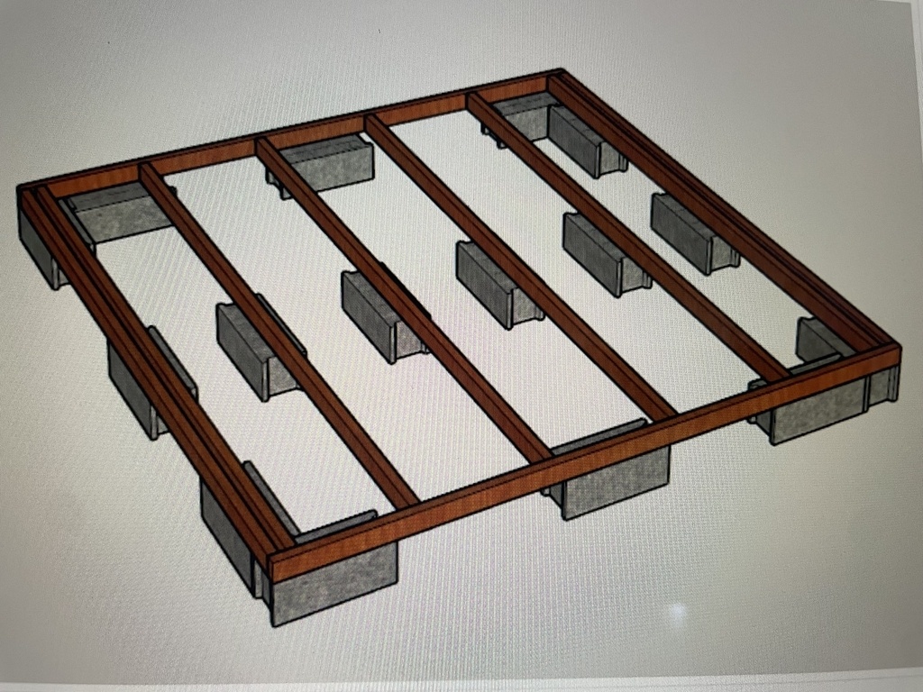

Mon idée est de réaliser un plancher, bois sur parpaings (voir plan 3D, en pièce jointe).
La hauteur sous plafond, actuellement est d’environ 1,90 m. (Terre, plafond)
J’ai compris qu’il fallait dans l’idéal environ 30 cm de profondeur sous le plancher.
Malheureusement je ne peux pas atteindre ces 30 cm de hauteur tout simplement parce que je terrasse à la main et je n’en peut plus...
Voici ce que je comptais faire :
  • enterrez les parpaings aux trois quarts, en les entourant de poliane résistant. (Les parpaings seront couchés sur le côté).
  • le cadre bois et les solives espacées de 50 cm seront à 3 cm de la terre. (Abri très ventilé, terre, légèrement humide, voir presque sèche sur les trois quarts de la surface).
  • le plancher sera en OSB 3 de 18 ou 22mm. (Possibilité de mettre des grilles de ventilation).
  • mettre un poliane où tapis drainant sur la hauteur de la terre, en périphérie de l’atelier. (Les parois seront équipés de par-pluie).
Mes questions :
  • dois-je obligatoirement utiliser du bois classe 4?.
  • dois-je mettre un tapis drainant sous toute la surface du plancher.
Merci pour vos réponses et conseils. Je suis ouvert à toute autre solution, mais vous l’aurez compris. J’ai un problème de hauteur seul.

Salut Nicober, je ne sais pas si c'est la meilleure solution que tu as choisi pour aménager ton atelier. Je trouve que faire ton atelier sous la maison n'est pas une mauvaise idée du tout mais je ne mettrais pas un plancher bois comme tu le proposes pour plusieurs raisons :
1- la terre, même si elle te parait sèche en ce moment a toujours de l'humidité qui remonte par le dessous. Si tu ne peux pas laisser une aération suffisante, c'est certain que tu auras des problèmes sur le long terme à mon avis. Et toutes les protections que tu peux imaginer n'y changeront rien. La seule protection efficace contre l'humidité, c'est l'air qui circule bien.
2- Ensuite, comment vas tu retenir les 70 cm de terre sur les cotés ? Car ton atelier ne sera pas qu'une simple plate forme ? Tu as prévu quoi comme paroi verticale ? Une ossature en bois avec un pare pluie ? Même raisonnement que ci dessus ... Pas pérenne dans le temps à cause de la terre qui va venir contre le pare pluie ... Ce n'est pas prévu pour
La solution que je te propose ne sera pas la plus simple ni la plus économique mais ce sera à mon avis vraiment la plus pérenne dans le temps. Je te conseillerais plutôt de décaisser encore un peu, de réaliser une petite chape de béton avec en périphérie un petit muret de 80 cm de hauteur. Le tout réalisé dans les règles de l'art bien sûr (ferraillage, hydrofuge, ...). Ensuite, tu pourras repartir en ossature bois sur ce muret pour réaliser ton atelier. Cela aura également l'avantage de ne pas trop déstabiliser le sol sous ta maison ...
Attends de voir les autres avis ... Peut être que quelqu'un aura une idée ou une solution un peu différentes ...
PS : on ne pose jamais les parpaings couchés sur les cotés (alvéoles visibles) car ils n'ont plus aucune résistance mécanique de cette façon.
A + bon courage à toi

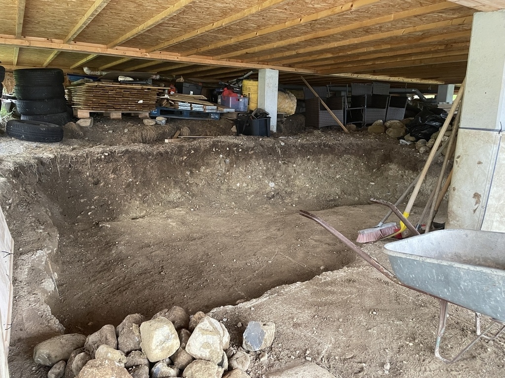

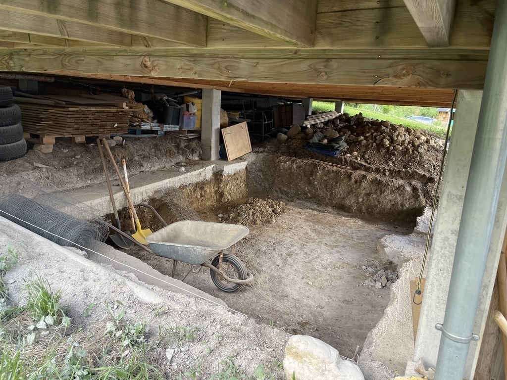

eniotnab
Pourquoi ne pas finir le terrassement avec une minipelle? Il y a des modèles sans arceaux qui passeront facilement sous la maison.
Comme ça tu peux descendre à 2,4m, hérisson, drainage, dalle et il te reste encore 2m, ce qui est déjà limite quand tu veux manipuler des bouts de bois plus grands que toi...
Autre question, les pilotis sont-ils enterrés profond? Car il y a quand même un risque de sous-cavage à creuser trop près des fondations...
En tout cas bravo, ça vaut bien un abonnement salle de gym et ostéopathe!

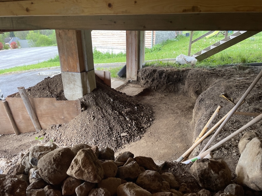

Nicober
Bonjour Eniotab et les autres,
Merci pour l'idée de la minipelle mais j'ai vraiment pas les ronds.

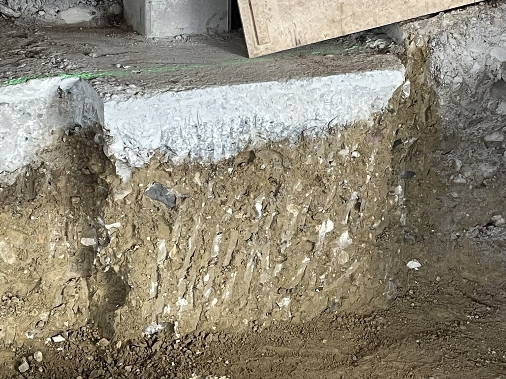

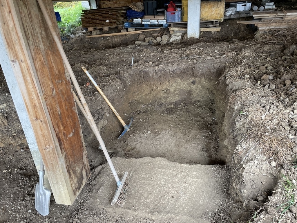

Oui ça craint!!! (voir photos) je suis sous les longrines des fondations
Je vais faire venir un maçon je crois...

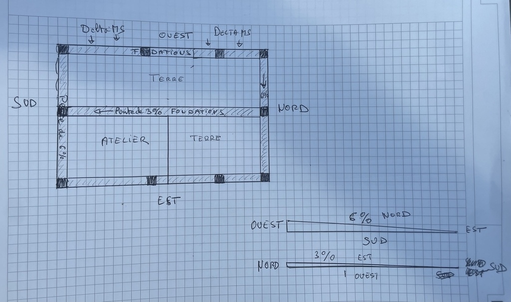

L'idée est de :
Encore terrasser au droit de la fondations une petite tranchée de 20X20 😱, couler un semelle, mettre un chainage de 10x10 en fil de 8, couler.
Puis de monter un mur banché avec ferraillage horizontale et verticale. Et reprendre les verticales dans la longrine de fondation. Et ensuite couler la dalle qui viendra bloquer la base du mur en banché.
Un copain va me donner un gros seau de goudron pour étancher la mur.
Je vais profiter la pente (3%) existante de la fondation pour mettre un drain qui se dirige vers l'extérieur de la maison. Voir au mieux relier le drain dans un regard d'arrivée de gouttière...
Ca vous parait correct 🤔?
Nico

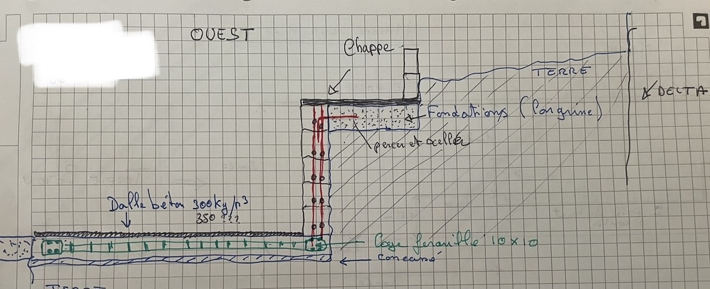

Nicober
Voici l'idée finale. Il y a un peu de bois quand même messieurs les modérateurs. Vous n'allez pas me virer du forum tout de suite , j'ai encore besoin de vous...
Arkine38
Pour ce qui est de reprendre les ferrailles dans les longrines, je ne le ferais pas afin de laisser les 2 structures (ta maison et ton futur atelier) travailler de manière indépendante l'une de l'autre.
Pour le goudron, il faut plutôt l'appliquer sur un enduit (pas directement sur des moellons). Si tu fais un béton banché et que tu n'utilises pas de moellons à bancher, alors tu pourras l'appliquer directement.
Dans ton béton je te conseille de mettre de l'hydrofuge (ex lanko 322) et un fluidifiant type latex (ex lanko 751).
Une fois que tu as posé le goudron, c'est bien de poser un delta MS (picots coté mur) pour protéger le goudron de la terre et des pierres ...
Pour le drain, attention car si ton évacuation de gouttières est bouchée, est ce que ça ne pourrait pas remonter vers ton drain ?
Sinon, ça a l'air de bien avancer 😉 .
Bon courage à toi ...
Nicober
Merci pour ta réponse rapide.
Je prends bien note des infos très pertinentes.
Je note tout particulièrement l'info sur la reprise du ferraillage dans la fondations.
Et si tu as encore un peu de patience à m'accorder...
Est ce que si je ne goudronne pas je peux mettre directement le Delta MS entre les moellons et la terre ? (puisque je mets des moellons banchés et pas d'enduit)
Pour le drain c'est en fait assez compliqué car je n'ai pas d'espace entre les moellons et la terre...
Est ce que je prends un très gros risque à ne rien faire sachant que je n'ai jamais remarqué d'humidité relative de la terre quand j'allais à quatre pattes sous la maison, même après de très grosses pluies. Sachant aussi que le haut de la maison est théoriquement drainée (présence de Delta MS visible).
NB: Delta MS non représenté sur le schéma en PJ ni derrière le mur banché de l'atelier ni sur le haut de la maison.
Merci !!!
Nicolas
eniotnab
Le delta ms est fait pour ventiler la fondation, picots vers le mur comme écrit plus haut, mais ne sert pas à l'étanchéité.
En théorie on applique le goudron, puis delta ms, puis on protège le tout de la terre, des caillous, du tassement avec des moellons de 10 empilés avant de remblayer.
Se passer de tout ça est toujours possible, mais c'est dommage quand tu as un accès facile.
Si c'est trop galère tu peux toujours t'en passer, les risques d'humidité dépendent aussi beaucoup de ton sol, si il y a beaucoup d'argile, de caillous, etc...
